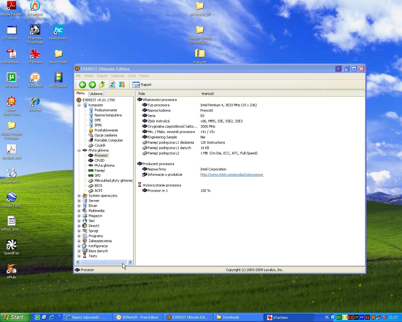

    Moja konfiguracja :
    -płyta Gigabyte GA-8S648FX-RZ
    -procesor P4 3GHz @ 3,5GHz 235MHz
    -zasilacz ModeCom Fell 2 350 W
    -grafika NVIDIA GeForce 7600 GS DDR3 128MB 500 MHz/700 MHz @ 612 MHz/ 837 MHz
    -Pamięci 1GB Kingmax MPXC22F-D8KT4R 512 MB PC3200 DDR SDRAM (3.0-4-4-8 @ 200 MHz) @ 471MHz
    Czy wymiana płyty bez wymiany zasilacza i pamięci na Asusa P4 800 DELUXE lub na Abit IC-7 dało by się wycisnąć jeszcze trochę MHz z tego procesora.Na obecnej płycie nie mam regulacji napięć CPU.Praktycznie niema tam za wiele opcji OC .Jest tylko blokada PCI /AGP ,zmiana częstotliwości magistrali procesora ,zmiana tymingów , zmiana ratio.

    Jaki masz ten procesor, więcej danych proszę, bo P4 3GHz to zdecydowanie mało konkretne dane.
  • #6 6371253
    zepter
    Czy te 3.5GHz bez podnoszenia napięcia CPU i na takiej płycie .To i tak niezły wynik.

    4GHz jest realne na tym procesorze. Niemniej na 100% nie dokonasz tego na boxowym radiatorze. Czy wymiana płyty ma sens to już sam sobie odpowiedz.

    5GHz to wyczyn, 4GHz nie bardzo. Dlatego dobre chłodzenie powietrzem poradzi sobie bez kłopotu.

    Ten P4 Prescott ma ok 110 W TDP. Po podkręceniu do ok 4 Ghz będzie pobierał ok 130 W więc ja bym się powazne zastanowił nad tym PSU jak i dobrym chłodzeniem.
