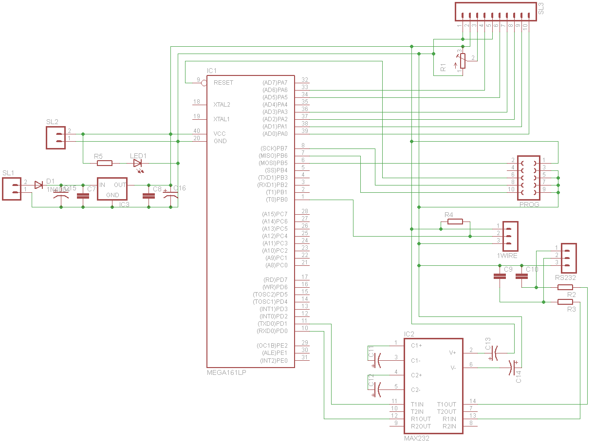

    Od wczoraj zacząłem zabawę z AVRami, po dniu zabawy uruchomiłem pierwszy program (zapalanie diody). Teraz chciałem iść dalej i zacząć zabawę z LCD 16x2 i RS232 ale tu już mam problemy.
    Połączyłem układ do testów (C1-C4 1µF, Q1 16MHz),
    [Atmega162-16PU][BASCOM] Uruchomienie LCD i RS232
    samo programowanie układu działa ponieważ dodatkowo dałem jeszcze diody które zapalają się tak jak powinny. Dlatego wiem że układ jest zaprogramowany.
    Problem polega na tym że kiedy chcę wysłać cokolwiek na RS232 komputer już niczego nie odbiera, a na wyświetlaczu LCD zamiast wyświetlanie napisu zapalają się wszystkie piksele w górnej linii i nic więcej się nie dzieje.
    Ustawienia wyświetlacza i RSa skonfigurowałem w ustawieniach BASCOM AVR.
    Program który chciałem uruchomić:

  • #2 6372213
    dawid512
    Poziom 32  
    Nie sugerowałbym się ustawianiem parametrów w opcjach Bascoma zawsze lepiej jest dodać wszelkie informacje do kodu. Po za tym aby korzystać z portuC musisz najpierw wyłączyć JTAG.

  • #4 6373542
    vir2000
    Ok przestawiłem piny do lcd z C na A i teraz śmiga :D
    Tylko teraz co może być nie tak z RS232? Może jeszcze trzeba coś dodatkowo skonfigurować w ustawieniach?

  • #9 6377934
    zumek
    vir2000 napisał:
    Nie mogę tego uruchomić :/
    Czy wiesz, że Twoja ATMega162 jak wychodzi z fabryki, to jest taktowana wewnętrznym oscylatorem RC 8MHz(CKSEL:0010) i że ten sygnał jest dodatkowo podzielony przez 8 (CKDIV8:0) :?:
  • #10 6378092
    wader_669
    no brawo.
    Zacznijmy od tego ze przy komunikacji przy rs jest wazne czym taktujesz procesor.
    1. Ustaw dobrze fusebity
    2. te kondensatory sa wazne. Daj jakis od 12 - 22 pF.

    vir2000
    Witam ponownie
    po dłuższej przerwie wróciłem do dalszej pracy nad układem.
    Mam nadal problem z połączeniem do ds1820 przez 1wire. Próbowałem kilka metod wykrywania układu i żadna nie działała zawsze zwracało mi Err=1. Do ds'a mam podpięty rezystor podciagający a VCC podpinałem za równo pod napięcie jak i na masę i nic niestety to nie dawało.
    Co do połączenia przez RS232 to już jeden krok do przodu bo w terminalu otrzymuje znaki, ale nie te co wysyłam. Za każdym razem jest to "€" wysyłając 1 znak dostaje "€€" sprawdzałem ustawienia terminala (bit stopu, parzystości, prędkości) i wszystko jest tak samo skonfigurowane.
    Sam układ wydaje się być poprawny (MAX232N z 1µF kondensatorami) wg układu z helpa bascoma.
    Przeszukałem wiele stron ale niestety nic nie znalazłem co pomogłoby mi rozwiązać ten problem.
    Jeśli chodzi o oscylator to używam wewnetrznego w Bascomie ustawiłem go jako "$crystal = 8000000" dając 10000000 jak proponował kolega janbernat LCD zaczeło pokazywać krzaki i nie dało się nić odczytać.

  • #16 6426833
    vir2000
    ajj mój błąd! gdzieś mi się rozmnożyło jedno 0 :P faktycznie rs232 teraz śmiga że miło :D
    niestety 1wire nadal nie zaskakuje :( jeszcze posprawdzam timingi
    działa ... mam to na płytce szybkiego montażu i nie zauważyłem że nie połączyłem jednego toru "-" i do ds nie było to podłączone -.-'
    teraz śmiga :) więc się biorę za pisanie programu :D
