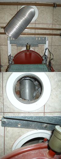

    Co do zdjęć komina przy junkersie z postu 1111 to ja wiem po co ta rozeta za naczyniem przeponowym... a więc pełni to na 100% funkcję nawiewu dla kotła;) och jakie mało widoczne rozwiązanie problemu;))
    Moderowany przez mirrzo:
    W0jtek92 napisał:
    Co do zdjęć komina przy junkersie z postu 1111...
    Ale to nie Junkers; to Immergas :)

    Immergas? No a zabójczo podobny jak dla mnie do starego junkersa eurostar... No ale się nie spieram bo mylić się mogę;) a co do tych spiętych butli na Propan-butan to na brak materiału wybuchowego narzekać nie można;))

    Ejjj. Rewelacja ten komin;) widać klient nie chciał wkładu z kwasówki więc instalator zaproponował tanią innowację;) co do tej 'choinki' w skrzynce to wenę monter miał po byku, a co do ptaszka w wentylatorze to też miałem jedną awarię w kotle Radiant, klient dzwoni i mówi 'Panie wyświetla mi się kod E14' oznacza on awarię komina, presostat, wentylator czy coś ale do rzeczy, gdy przyjechałem na miejsce i otwarłem komorę spalania dostałem w twarz pierzami od wróbla, wylądował w wentylatorze tak samo jak na zdjęciach kolegi mirrzo, a stało się to temu iż wkład rozdzielczy robili kominiarze i myśleli że kocioł ten to kondensat 'mimo to iż monter powiedział że to turbo by kominiarze wiedzieli' mianowicie nie zamontowali zakończenia w postaci chińczyka na dach a w dodatku na 11 metrowym wkładzie na rurach nie było ani jednej uszczelki... szkoda że wtedy nie zrobiłem foty tej sprawy bo furora by była na tym wątku niezła;)
