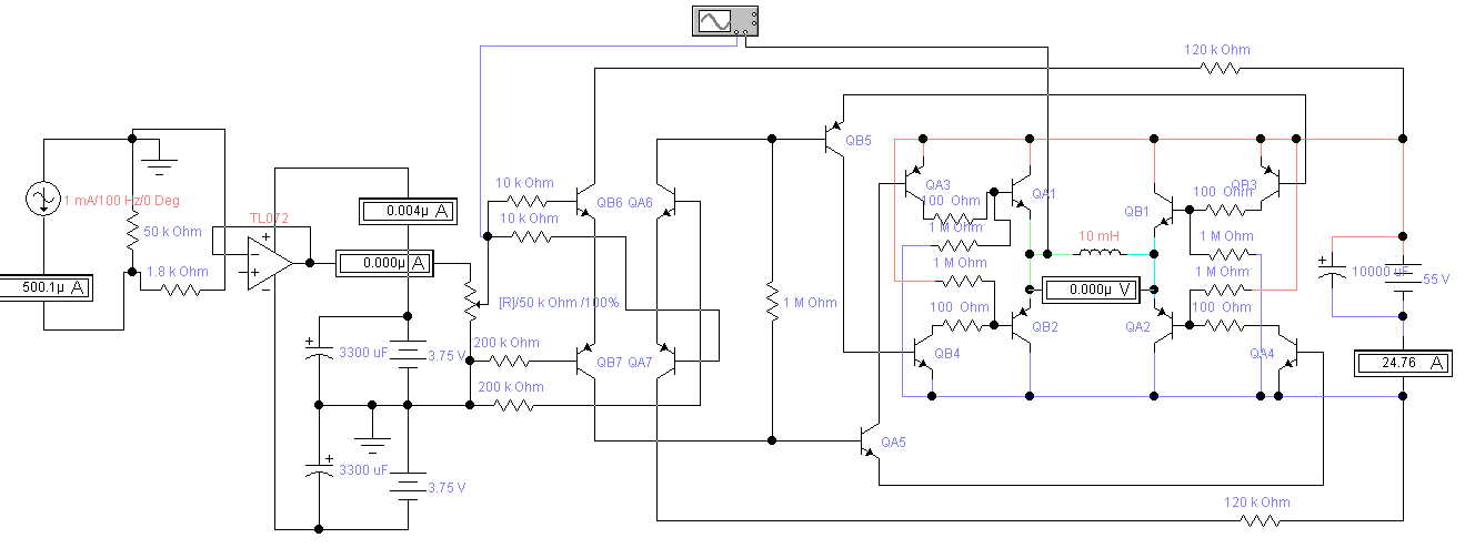

    pinkin
    Cześć mam taką poważną sprawę dla fachowców. Otóż postanowiłem sobie zrobić wzmacniacz i po jakimś tam czasie prób, błędów, nauki itp. zrobiłem taki oto schemacik jak pokazuje w załączniku. Osobiście nie widziałem nigdy takiego schematu. Trafo na wyjściu daje tam (po wyprostowaniu) 7.5V i 55V. Nie jest to trafo symetryczny, a oznaczenia nie umiałem znaleźć gdy szukałem i tu powstał pierwszy problem gdy nie mogłem zrobić stałego zera dla większego napięcia(z mniejszym 7.5V jakoś dam rade wystabilizować). Na schemacie przedstawiłem jeden kanał konstrukcji i zaczynając od początku połączyłem wejście do opampa nie łącząc z niczym we wzmaku (dla bezpieczeństwa). Podłączam to do tl072, myśle że się będzie nadawać. Następnie pojawił mi się problem ponieważ nie widzę żeby ten opamp ciągnął jakikolwiek prąd, mimo że sygnał wychodzi aż do końcówki.

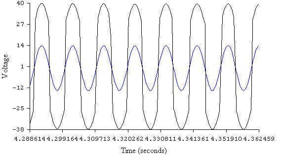

    Żeby sterować końcówką musze spinać jednocześnie jego +i- i w związku z tym wymyśliłem sposób z 2ma tranzystorami npn i pnp, gdzie napięcie przyłożyłem miedzy kolektory(sygnał wchodzi bazą, łączy emiterami, wychodzi bazą) i właśnie nie jestem pewien czy mi to będzie działać jak zaplanowałem... Na końcu głośnik(cewka o rezystancji 4ohm) ma być zasilany 4rema tranzystorami mocy (2dla normalnego i 2dla odwróconego sygnału). Myślałem o bd249c lub bd243b (i odpowiedniki pnp), co wy o tym myślicie? mają być zasilane jeszcze mniejszymi tranzystorami, jakie one mogą być żeby uzyskać dobrą barwę dźwięku itp? Nie wiem czy dobrze obliczyłem końcówkę mocy głośnik ma 64W 4Ω. Ta końcówka mocy tworzy mi najwięcej niepewności. Ogólnie boje się ten schemat zmontować, na pewno zauważycie tam jakieś błędy. Jeszcze mam kilka drobnych pytań o wartości rezystorów, czy prawidłowo połączyłem opampa, czy płynący prąd spoczynkowy (ten 66.2µA) będzie miał jakiś negatywny wpływ w praktyce i czy mam oddzielić lub złączyć zero sygnału z zerem 7.5V. Na 1 schemacie podałem stan spoczynkowy, na 2-gim pracę na 100hz, a na 3-cim stosunek sinusoidy wejścia do wyjścia. Z góry dziękuję za precyzyjną i fachową odpowiedź.

    Musisz jeszcze "dużo 'popracować nad tym schematem, a wcześniej zobacz jak to robia inni....Schemat całowicie nieczytelny i zawiera mnóstwo błędów.

    Poprawiłem czytelność schematu. Jak wyżej pisze pierwszy schemat jest w stanie spoczynku, drugi przy przyłożeniu napięcia nieodwróconego na głośnik. Mimo wszystko odważyłbym się prosić o bardziej poważne potraktowanie sprawy. Jeżeli pan uważa że schemat zawiera błędy, prosiłbym żeby mi je pan wskazał. Z góry dziękuję

    Kolego pinkin nic nie poprawiłeś, schemat ideowy to uporządkowany rysunek pozwalajacy zorientować się w topologii układu.
    Twój rysunek przypomina rozsypankę złożoną z kolorowych kółek i kresek więc nie dziw się, że nie można go odczytać. Stopień wejściowy narysuj z lewej strony, a kolejne stopnie rysuj w kierunku prawej strony kartki. Wtedy można będzie się nieco zorientować w koncepcji układu.
    Dlaczego tranzystory nie mają oznaczeń?
    Dlaczego brakuje wielu elementów polaryzujących te tranzystory?
    Dlaczego głośnik narysowałeś jako zmienny rezystor?
    Dlaczego masa nie jest oznaczona powrzechnie przyjętym symbolem?
    Co to są te "bateryjki" o napięciu 200mV?
    Dlaczego potencjometr 50kΩ za wzmacniaczem operacyjnym jest włączony odwrotnie niż być powinien?
    Skąd wziąłeś ujemne napięcie 7V skoro, jak podałeś w tekście masz tylko jedno napięcie 7 V do dyspozycji?
    Prąd spoczynkowy równy 66,2 µA ? sensowny byłby 1000 razy większy.
    Te 4,70 V napięcia na głośniku (drugi rysunek) to napięcie stałe? Niedopuszczalne.

    pinkin napisał:
    Na schemacie przedstawiłem jeden kanał konstrukcji i zaczynając od początku połączyłem wejście do jego ziemi (0) nie łącząc z niczym we wzmaku (dla bezpieczeństwa). Podłączam to do tl072, myśle że się będzie nadawać. Następnie pojawił mi się problem żeby uzyskać + na obu biegunach i zrobiłem 2 układy z 2ma tranzystorami(wchodzi bazą, łączy emiterami, wychodzi bazą) i właśnie nie jestem pewien czy mi to będzie działać jak zaplanowałem...
    Czyli jako pierwszy stopień wzmacniający użyłeś TL072 - może być.
    O jaki + i na czego biegunach chodzi? "wchodzi bazą, łączy emiterami, wychodzi bazą" co wchodzi i wychodzi bazą ? sygnał sterujący?
    Wybacz kolego, ale Twój tekst to zwykły bełkot, a nie język techniczny.
    Próbujesz coś zrobić, ale kompletenie nie rozumiesz o co chodzi w konstukcji wzmaczniaczy akustycznych. Mam wrażenie, że bawisz się tylko jakimś programem do symuacji układów elektronicznych.
    Jak już andrzej łukaszewicz napisał, zapoznaj się z tym co juz dawno zostało zaprojektowane, poznaj ogólne zasady konstrukcji i projektowania wzmacniaczy. Wykonaj i uruchom kilka-kilkanaście egzemplarzy wg róznych schematów, a dopiero później bierz się za świadome projektowanie.

    Poprawiłem wszystko co mi pan "AnTech" napisał, mimo że nie jestem pewien czy o to panu chodziło ze spolaryzowaniem niektórych tranzystorów. Powiem że faktycznie używałem jakiegoś śmiesznego programiku, ale zmieniłem go na ewb5. Trochę mi zajęło poznawanie jego funkcjonowania, tylko nie potrafiłem podłączyć tam opampa tak żeby dawał moc z własnego zasilania. Próbowałem na wiele sposobów z wieloma źródłami napięcia i mocy i używając kilku schematów(np. przykładowego schematu producenta). Tym razem na "głośniku" postawiłem woltomierz do mierzenia napięcia przemiennego. Poprawiłem w poście moje niezrozumiałości i mam nadzieje zostać poważniej potraktowany. Program symulacyjny znalazłem znalazłem do zabawy, bo się bałem włączać układ za każdym razem i sprawdzać temperatury czy wszystko jest w porządku. Zrobiłem już kiedyś prosty jednostopniowy wzmacniacz do discmana w pudełku od piernika na 4.5V. Ze zniecierpliwieniem będę czekał na kolejnego posta. Pozdrawiam
