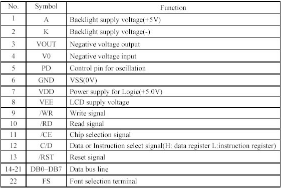

    Chciałem sobie uruchomić mój wyświetlacz graficzny z poziomu bascoma ale mam problem co zrobić z niektórymi końcówkami. Poniżej podaje pdf a końcówki z którymi mam problem to
    3 VOUT
    4 VO
    5 PD
    8 VEE
    Prosze o wskazowki co z nimi zrobic.

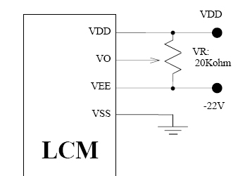

    VOUT łączysz z VEE (możesz na wszelki wypadek dać rezystor np 100Ohm) i przez potencjometr do VO (kontrast) przykład (nie sugeruj się strzałkami)
    http://www.artronic.com.pl/o_produkcie.php?id=684?
    PD zostawiasz niepodłączone

    Rozumiem że ponieważ mam na VOUT -15,3V świadczy to że musi to być jakoś wewnętrznie podłączone do VEE gdzie jest takie samo napięcie.
    Czy dobrze kombinuje że teraz wystarczy podłączyć potencjometr jednym końcem do VOUT a suwak połączony z trzecią końcówką potencjometru podłączyć do VO i regulując znaleźć odpowiedni kontrast.

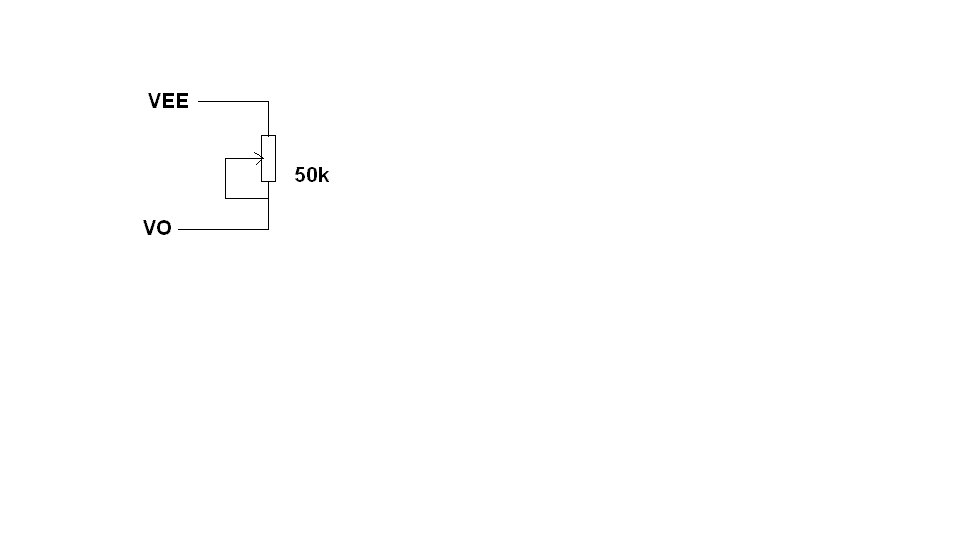

    VEE podaj przez 50k
  • #9 6374860
    Ajatol
    Rozumiem że tak jak poniżej
    Wyprowadzenia w wyświetlaczu graficznym (T693C)

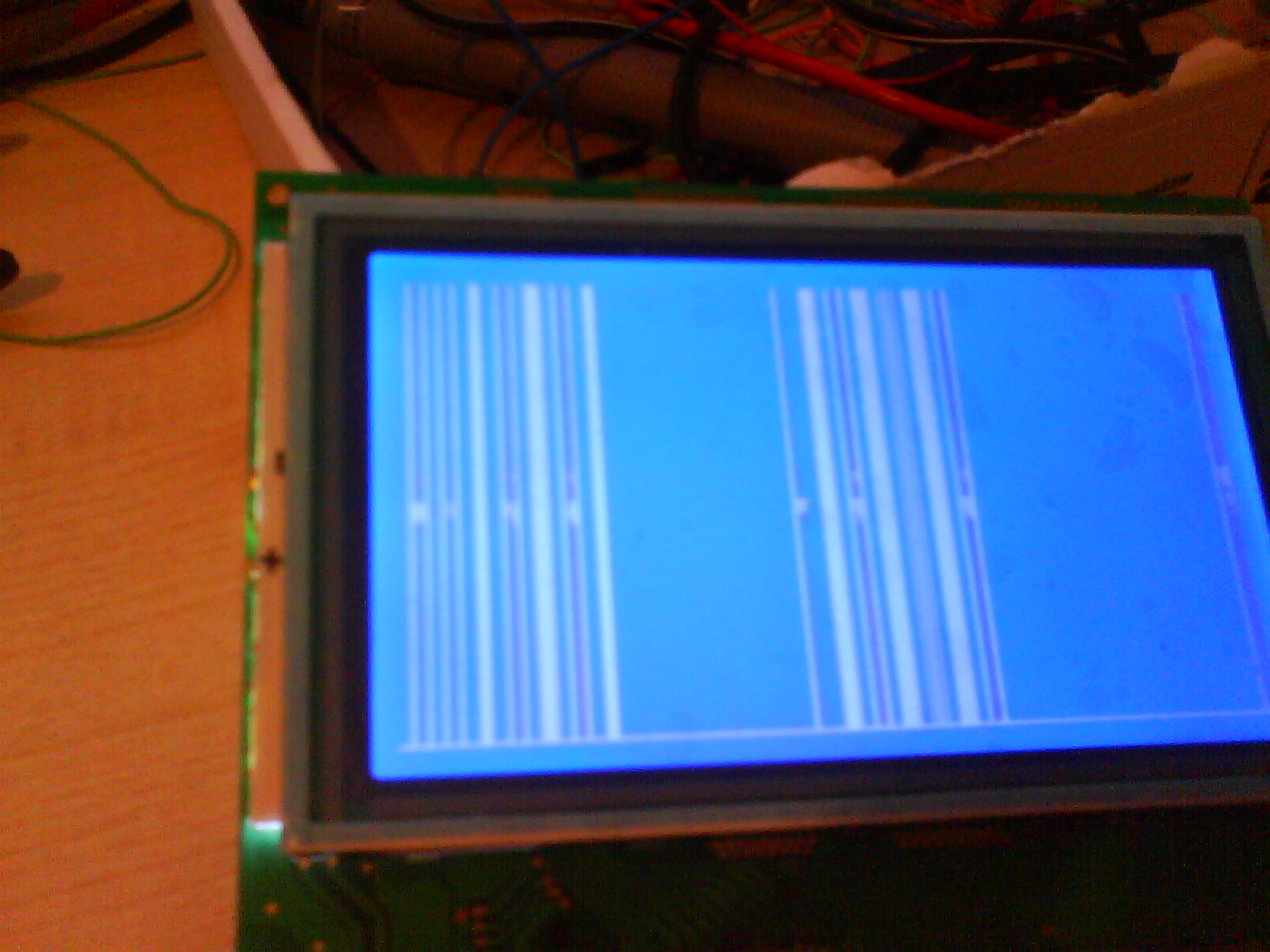

    Problem kontrastu rozwiązany. Chciałem podziękować wszystkim udzielającym wskazówek. Teraz mam problem z wyświetleniem czegokolwiek.
    Zaprogramowałem procesor tekstem do wyswietlenia na wyświetlaczu lecz niestety otrzymuje tylko skaczące pionowe linie jak na fotce poniżej.
    Program jest na pewno dobry ponieważ podłączyłem trochę mniejszy wyświetlacz z takim samym kontrolerem i było poprawnie.
    Połączenia sprawdzone czterokrotnie a więc błąd wykluczam.

    Zaczynam myśleć że Datasheet może być nieodpowiedni ale do takiego jest odnośnik przy tym wyświetlaczu
    Ciekawa sprawą jest że po odłączeniu zasilania od wyświetlacza on dalej miga (cuda).
    Jakieś pomysły bo ten wyświetlacz zjadł mi już trochę nerwów

  • #22 6686565
    jacynka84
    No tak, wszyscy się głowią , a tu taka błahostka, ja JTAG wyłączam za pierwszym uruchomieniem klocka.
