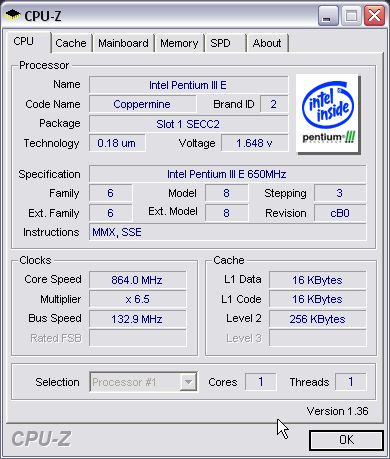

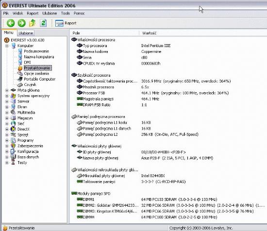

  • #5 6382312
    Mery84
    No kolego DriverMSG ale tego Coppermine wyżyłowałeś :D. 364% niezły wynik. Czemu nie ma wpisu do SuperPi?

  • #6 6382396
    DriverMSG
    Admin grupy komputery
    Fotki są z 2005'go roku , niestety nie robiłem testów , ale nadal posiadam tą płytę gł. - jak widać można na niej cuda uzyskać .
    No ale już nie offtopując - są to typowe dowody na to , że wskazania programów i błędy czujników zawodzą , co też często jest problemem wielu awarii komputerów .
