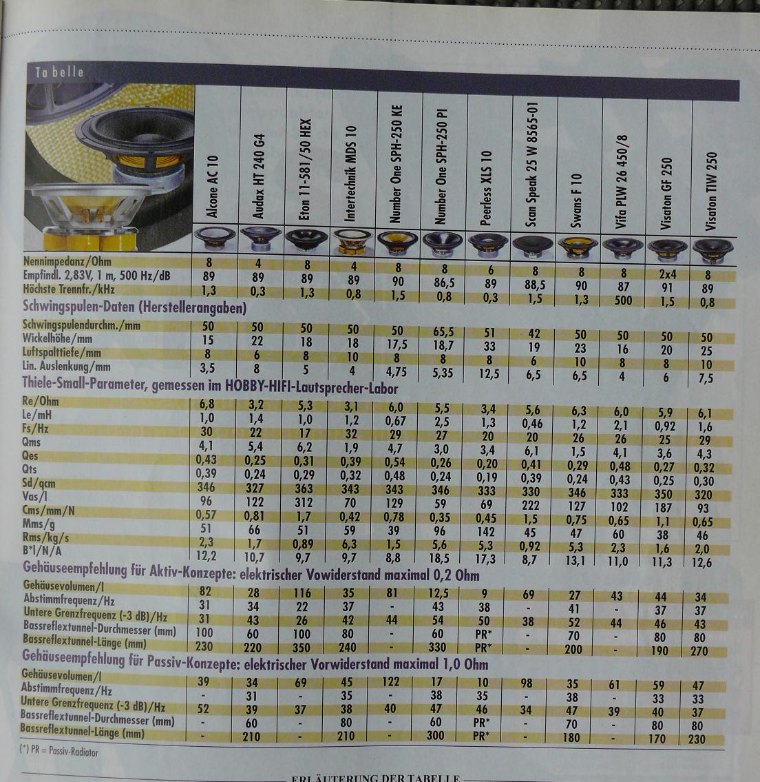

    Dla MDS10 zamknięta skrzynia powinna mieś 20 lub 21 litrów netto (nie mogę teraz odnaleźć materiałów ale mam cały artykuł wraz z rzeczywistymi pomiarami parametrów TS). Jak tylko odnajdę to go umieszczę.
    PS
    Widzę, że nie tylko ja mam kilka wzmacniaczy nabytych w poszukiwaniu najlepszego do konkretnej instalacji :D .
    Znalazłem artykuł oto on :
    I jeszcze jeden z pomiarami TS i wyliczonymi obudowami :D .
