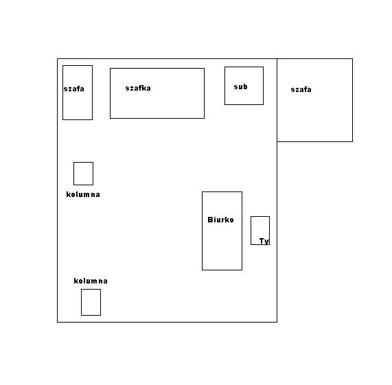

    Zacznę od wielkości pokoju, jest to około 12m2. Po wygranej walce z ustawieniem subwoofera, żeby nie było przebarwienia w okolicach 60-70hz kolejna wojna, z kolumnami ! Tym razem mam trudniejsze zadanie, bo praktycznie nie mogę ich przestawić, bo stereofonia się psuje, i w innych miejscach niż siedzę słychać przebarwienia basu z suba, i muszę kombinować inaczej. Niżej rysunek z ustawieniem sprzętu w moim pokoju (nie śmiejcie się z ustawienia suba w rogu, w innych ustawieniach strasznie dudniło przy wyższym basie :D). Kolumny ustawione bardzo blisko mnie, i tego ustawienia nie zmienię, bo jak są za daleko nie ma już tej pięknej stereofoni, przestrzeni w dźwięku, a wolę już mieć problem z tym basem niż stracić te piękno dźwięku :D Tymczasowo rozwiązałem to tak, że kolumny są odcięte na 150hz sterownikami kx, ale jak odetnę je na np. 60hz, to brzmi to znacznie lepiej, pomijając fakt, że w wyższych basach nieraz zadudni. Wina kolumn to na pewno nie jest, bo to kolumny fabryczne, tandetne też nie są, więc to wina tylko i wyłącznie akustyki (w innym pokoju nic nie dudniło). W pokoju nie mam dywanu żadnego, podłoga jest z drewna, ściany też gołe są. Myślicie, że wytłumienie pokoju coś da, czy jestem skazany na pułapki basowe? W sumie trochę się boje tych pułapek, bo jak te 65-70hz wyciszy mi za mocno, to kick będzie słaby w wielu kawałkach, a na dobrym, dynamicznym kicku zależy mi bardziej niż nawet na zejściu...

    Myślałem, że ta wnęka nie ma żadnego wpływu na kolumny, bo jest dość daleko od nich. Sub stoi obok tej wnęki, i nic nie przebarwia. Pewnie się myliłem. Myślicie, że lepiej pobawić się w budowniczego i zakleić tę wnękę jakąś płytą gipsową, wytłumić pokój jakimś dywanem i ściany jakoś, czy kombinować z pułapkami basowymi?

    Przestaw subwoofer na przeciwległą ścianę (schemat z rysunku parish12). Możesz też się pobawić fazą suba. Odwrócenie fazy suba daje niesamowite efekty. Choć przeważnie psuje... ale spróbować nie za szkodzi ;)

    W pokoju od wczoraj jest duży, 2 osobowy materac na środku, pomogło, i to bardzo. Bas w tych okolicach nie jest już 3x głośniejszy od reszty basu, tylko nie wiele głośniejszy, i już nie jest taki dudniący, głuchy, pusty, nieprzyjemny tylko mniej więcej taki, jak powinien być. Dodatkowo dzięki temu nie muszę już stawiać suba w rogu, tylko w miarę normalnie, i nie przebarwia mi wyższych basów z suba w takim ustawieniu, a dzięki temu, że nie stoi w rogu bas z suba jest bardziej precyzyjny. Problem zwalczony w 80%, bo jednak te 60-70hz jest nieznacznie głośniejsze od reszty pasma, ale to już żaden problem, właśnie zacząłem budowę nowego suba na BSW 124 II, i w charakterystyce w Winisd w obudowie zalecanej przez producenta 60-70hz jest 2db cichsze od niż na charakterystyce aktualnego suba, a 40hz jest praktycznie na tym samym poziomie, więc z nowym subem będzie świetnie. Wielkie dzięki za pomoc Panowie. Co do mojego wrażenia "nierówności" dźwięku z kolumn używam tych kropli i już 2 dzień, i o ile to nie autosugestia to już to się poprawia, poza tym mam wrażenie, że wyraźniej słyszę, polecam te krople:D (Cerumex)
