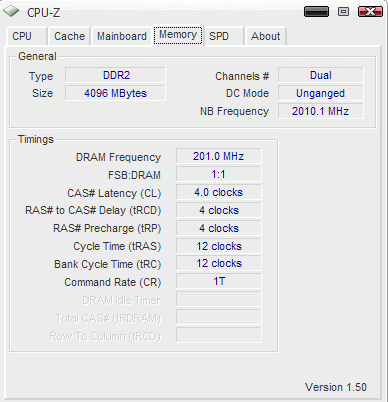

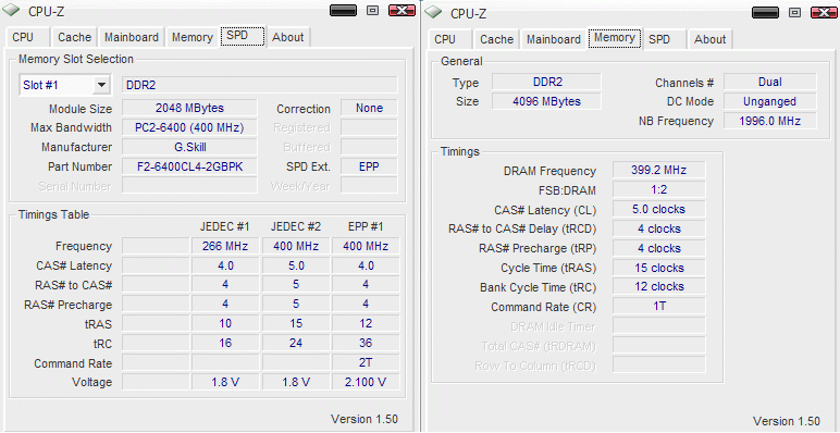

    Po wyjeciu zworki od CMOS wyzerowaly mi sie wszystkie ustawienia. Mozecie podac mi jak powinienem ustawic pamiec ram bo mam wogole inne i zauwazam znaczna roznice w dzialaniu kompa.

    Czy Takie ustawienia beda dobre?? Dlaczego zmniejszylo mi sie frequency do 200mhz ?? Jak to zmienic na 400? nigdzie nie potrafie znalezc opcji w biosie a juz wszystko probowalem. Jezeli bede podniosil napiecie recznie to te frequency bedzie roslo??
