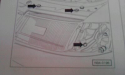

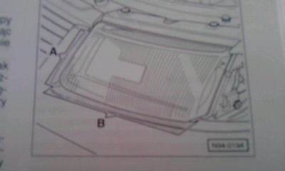

    krzychu.m
    Poziom 19  
    Sory ale nie chciało mi się przepisywać
    Wymontowanie kierunkowskazu
    VW Passat B5 - Regulacja świateł, schemat
    VW Passat B5 - Regulacja świateł, schemat VW Passat B5 - Regulacja świateł, schemat VW Passat B5 - Regulacja świateł, schemat
    Wymontowanie reflektora
    VW Passat B5 - Regulacja świateł, schemat VW Passat B5 - Regulacja świateł, schemat VW Passat B5 - Regulacja świateł, schemat VW Passat B5 - Regulacja świateł, schemat
  • #12 8213062
    speedmar
    Dzięki Krzychu za zainteresowanie, ale właśnie w weekend zdobyłem instrukcje jak ściągnąć reflektory. Z drugiej strony mój błąd, bo nie podałem, że mam B5 po lifcie więc co do lamp zespolonych z kierunkowskazem trzeba i tak ściągnąć zderzak.
    Jak na razie udało mi się poprawić wysokość bez ściągania lamp (tak prawie na stałe, działa tylko regulacja elektryczna). Przypuszczam, że najpierw wstawię lepsze żaróweczki, a jak stwierdzę, że są jeszcze za nisko zabiorę się za ściąganie lamp.
