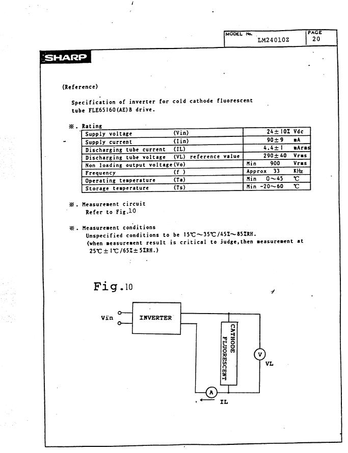

    Witam szanownych kolegów.
    Tuż po załączeniu napięcia na świetlówce mierzalne jest napięcie
    ok.1200VDC(zwykły miernik, nie TrueRMS) i podświetlenie w tym momencie jest OK.Po ok. 15-20s napięcie spada do 800VDC a świetlówka zaczyna błyskać.Stan ten trwa ok 10 min, przy czym błyski są coraz dłuższe aż wreszcie po którymś z kolei zapala na stałe.
    W takim stanie można napięcie wyłączać na kilka minut i ponownie załączać bez żadnych objawów po załączeniu.Wygląda na to, że w okresie podawania napięcia startowego elektrody nie osiągają właściwej temperatury a po jej osiągnięciu możliwa jest normalna praca.
    Swietlówka ma nietypowe (obecnie) wymiary 160 x fi 6,5 mm
    i nic więcej o niej nie potrafię powiedziec.
    Próba podmiany na ccfl z innego monitora (ok.250 x fi 3 mm) nie zmienia sytyacji zbyt mocno:co prawda zapala 2-3 razy szybciej ale również
    błyskając przed zapłonem i bardzo się grzeje.
    Nadmienię,że zasilenie inwertera na stole 12VDC daje prawidłową pracę świetlówki.
    Moje pytania:
    Gdzie nalezy upatrywać uszkodzenia?
    Czy w samej świetlówce (zmiana parametrów pracy) czy gdzie indziej ?
    Czy ktoś zna ten typ wyświetlacza?
    Jaka świetlówka jest w niej zastosowana - czy ccfl ?
    Za wszelkie sugestie z góry dzęki.
    Nikki

  • #4 6472855
    digypro
    Kolego,
    Zerknij na poniższego screena, to na pewno rozwiążesz swój problem :)
    Uszkodzone podświetlenie wyświetlacza LM24010Z
    24V ;)
  • #5 6532833
    Nikki.ll
    Halo digypro,
    dzięki za wskazówki, jednak mi zasił nie szwankuje i wynosi 12VDC a ccfl po podgrzaniu pali OK - wygląda na problem z zapłonem (?)
    Walcze dalej.
    Niki
  • #6 6534839
    _prusak_
    Kolega digypro chciał powiedzieć kolego Nikki.ll że napięcie zasilające inwerter powinno wynosić w tym monitorze LCD 24V. Chyba że w tym modelu faktycznie zasilanie inwertera jest z 12V.
  • #7 6538258
    digypro
    Dokładnie...24V ma być, a nie 12...
    Wrzuć fotkę invertera jak możesz...
