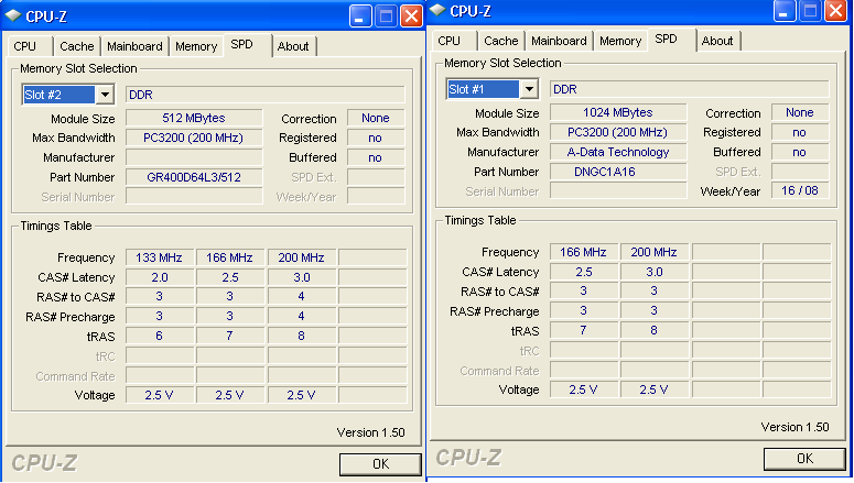

    Przydałaby się jeszcze informacja na temat zasilacza i jakie dokładnie masz tam pamięci?
    Na starcie mogę powiedzieć, że wiele na tej płycie nie podkręcisz, bo zamontowany na niej chipset nie ma blokady magistrali PCI/AGP. Podnosząc częstotliwość HTT w górę pójdzie również szyna AGP i PCI. Tak więc w Twoim przypadku procesor z wyższym mnożnikiem byłby bardziej odpowiedni.

    czyli musze wymienić płyte główną i dopiero podkręcać? A nie da się tego mnożnika jakoś zwiększyć?
    A oto info co do pamięci (mam 3 sloty ale 3 jest pusty):
    AMD Sempron 2600+ - o ile mogą podkręcić?
    I mógłby mi ktoś powiedziec czy tak ogólnie to lepszy jest wyższy czy nizszy mnożnik?
