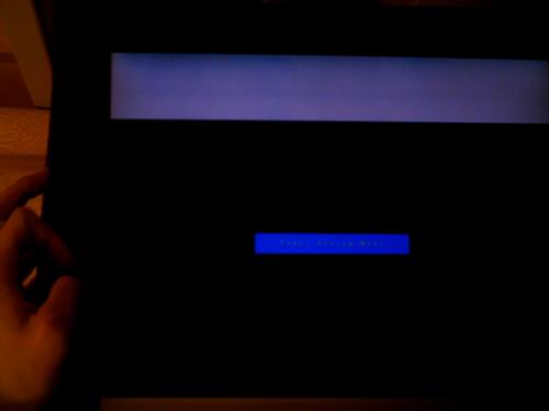

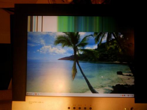

    Witam serdecznie,
    Na matrycy pojawia się poziomy dość wysoki pas widoczny ma fotce, bez podłączonego kabla sygnałowego pas również się pojawia (widoczne na drugiej fotce).
    Poziomy pas na matrycy monitora TFT LCD Monitor CT1500.
    Co można poradzić w takiej sytuacji ?, doświadczenia troszkę mam.
    Matryca bezwzględnie do wymiany a może po prostu jakieś ścieżki sygnałowe nie dochodzą do wyświetlacza?
    Bardzo proszę o rozsądne rady.
    pozdrawiam franek

    Jeśli z boku matrycy są TAB'y, czyli takie taśmy z chipem, łączące szkło panela z płytką PCB (są również takie modele bez płytki - TABy przymocowane są tylko do szkła panela) możesz pokusić się o przygrzanie lutownicą pierwszego od góry, jednak na 99% nic Ci to nie da. Natomiast jeśli nie ma TABów, tylko chipy te są bezpośrednio na szkle (nazywa się to COG - Chip On Glass) to już bez zastanawiania się możesz panel wyrzucić.

    Tak są te tzw. TAB'y, po dotknięciu pierwszego od góry pojawiają się brakujące poziome linie, lecz nie wszystkie, grzałem opalarką pierwszego, zaczęły się pojawiać kolejne brakujące, lecz po ostygnięciu wróciło do stanu poprzedniego z niewielkimi wyjątkami.

    Opalarką nic nie zrobisz. Jeśli już to tylko lutownica.
    TABy są "przyklejane" do szkła (jak i do PCB) za pomocą "taśmy" która nazywa się ACF (Anisotropic Conductive Film - Anizotropowa Taśma Przewodząca). ACF ma w sobie mikroskopijne kuleczki które pod wpływem takich czynników jak temperatura, nacisk i czas pękają i zaczynają przewodzić prąd. Dlatego też pisałem wcześniej żeby próbować lutownicą. Jeśli po takim zabiegu nic nie wyjdzie to panel możesz wyrzucić.

    Flexa szkło jest przyklejona klejem który nie reaguje na temperarurę a ingerencja gorącym powietrzem czy kolbą uszkodzi flexę. Ścieżki na flexie i szkle są chropowate aby była większa szansa że będą się zadziorami kontaktować. Jedyna szansa na nprawę kontaktu to podłożenie kawałka gumy przed założeniem metalowej ramki matrycy która będzie to dociskać.

    No no....może poczytałbyś trochę co to jest ACF i nie wypisywałbyś bzdur!
    http://www.hitachi-chem.co.jp/english/products/do/001.html - tabela na samym dole...wiersz o nazwie BONDING CONDITION... jest podana konkretnie temperatura...

    Czyli grzejemy do 180st i klejenie puszcza? Mozna by tak nagrzac i docisnąć.
