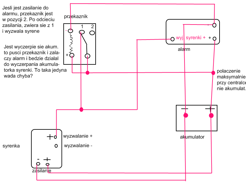

    Cześć.Syrenka BS-38 jest to syrenka z własnym zasilaniem.Można ją wyzwalać plusem lub minusem zależy to co podaje alarm.Stacyjka wyłącza tylko samą syrenkę.Syrenkę podłączasz czarny do masy a czerwony do plusa zasilania przed stacyjką w samochodzie i jeden z przewodów z alarmu do wyzwalania (+) lub (-)

    bhtom
    Syrenka z własnym zasilaniem powinna być zasilana za bezpiecznikiem alarmu, tak aby wyjęcie bezpiecznika powodowało wzbudzenie syrenki (po zaniku zasilania) Wejście wyzwalające syrenki podłączasz do wyjścia alarmu (tego na syrenę, z reguły +). Stacyjka deaktywuje samą syrenkę, tak abyś mógł np: wyjąć akumulator z samochodu. Jak stacyjka w syrence będzie ustawiona w pozycję "wyłączona" to sygnał z alarmu też jej nie wyzwoli.
    PS: Gdy "ktoś" wyrwie samą obudowę alarmu bez uszkadzania bezpiecznika (syrenka będzie miała cały czas zasilanie na zaciskach + i - to niestety nie wyzwoli się :-(

    adamjur1
    Poziom 41  
    Wydaje mi się że wymyślasz po raz kolejny koło....
    Jeżeli syrenka ma akumulatorek własny w środku, jego rolą jest sygnalizowanie zaniku kontaktu z centralką lub akumulatorem samochodu.
    I w takim przypadku wyje do wyczerpania się wewn. akumulatorka.
    Jest to podstawowy problem mechników wyłączających na czas prac akumulator w samochodzie. Jak nie wiedzą jak wyłączyć syrenkę( mały kluczyk) to zapychają ją szmatami....:D
    Pozdr.J.

    bhtom
    Nie wyje dlatego, że albo jest wyłączona stacyjka w syrenie albo ma na stałe podłączone zasilanie 12V. Syrena z własnym zasilaniem nie wyzwoli się dopóki będzie miała zasilanie 12V. Jeśli tak bardzo chcesz, to przeprowadź przewód plusowy do syreny przez wiązkę centrali, jej obudowę i z powrotem do syreny. Wtedy jak ktoś wyrwie obudowę centralki, rozerwie też zasilanie syreny i wyzwoli ją.

    adamjur1
    Poziom 41  
    Albo się już "wywyła" czyli zjechała akumulatorek wewn. do zera...
