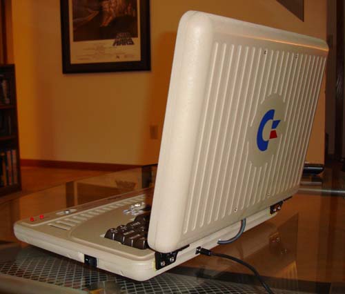

    Cóż, dzieła ze stronki www.benheck.com prezentowałem niejednokrotnie. Poniżej kolejny „laptop” tym razem w formie przerobionego poczciwego Commodore 64. Coraz mniej osób odwiedzających forum pamięta czasy 8-biotwców, ale starszemu pokoleniu na pewno projekt sie spodoba. Laptop był budowany od 2006 roku z przerwami na inne projekty. Do jego budowy użyto oryginalnego płyty głównej z oryginalnego C64C. Z kolei 1541-III-DTV pozwala na używanie kart SD jako stacji dyskietek. Na uwagę zasługuje szczególnie obudowa, której poświęcono wiele czasu i wykonano ją naprawdę stylowo i profesjonalnie. Poniżej kilka zdjęć i filmik działającego urządzenia.
    Commodore C64 w laptop-owej odsłonieCommodore C64 w laptop-owej odsłonieCommodore C64 w laptop-owej odsłonie
    Źródło http://benheck.com/04-05-2009/commodore-64-original-hardware-laptop

    Tak czytam w jedną i w drugą stronę i nie mogę znaleźć - na czym to to wyświetla? To jest jakiś TV LCD, czy monitor z tunerem, czy jakoś przerobione wyjście wideo?
  • #5 6442955
    Trzyzet
    To telewizor LCD, z wybebeszoną obudową, przerobioną na potrzeby tego projektu
