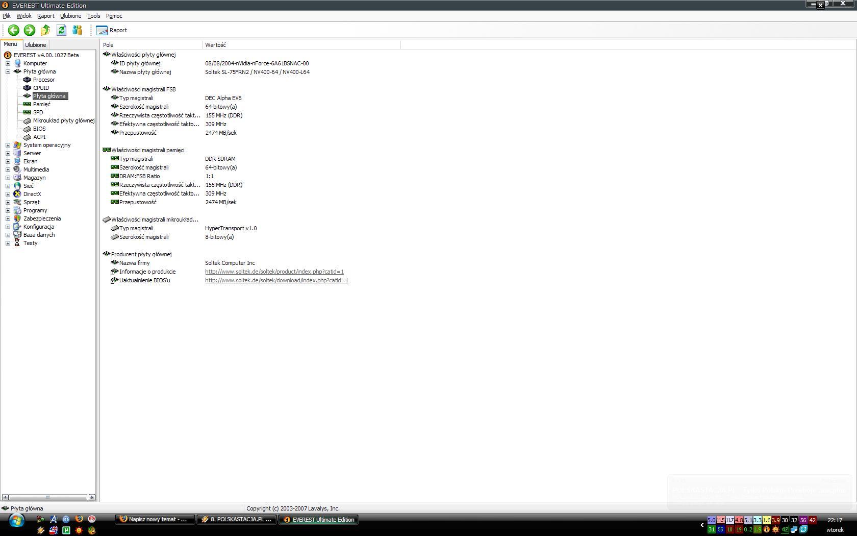

    Witam Wszystkich
    Mam płytę główną Soltek SL-75FRN2 i procesor AMD athlon Xp 2000
    Soltek SL-75FRN2 i athlon XP 2000 pytanie o podkręcenie
    problem polega na tym iż kiedy próbuje podnieś częstotliwość taktowania rzeczywistego powyżej 2000 komputer nie chce ruszyć gdzie prędzej startował Próbowałem na wszystkie sposoby i zawsze jak przekroczę 1950 to wywala blue screen. Przed naprawą chodził jako 2400 bez problemów i tylko na podniesionym mnożniku FSB itp nie było ruszane Wiem że ta płyta ma spore możliwości OV dodam że tak się stało po naprawie

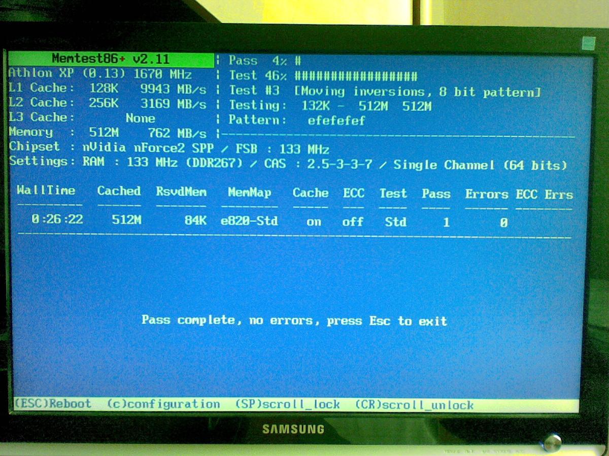

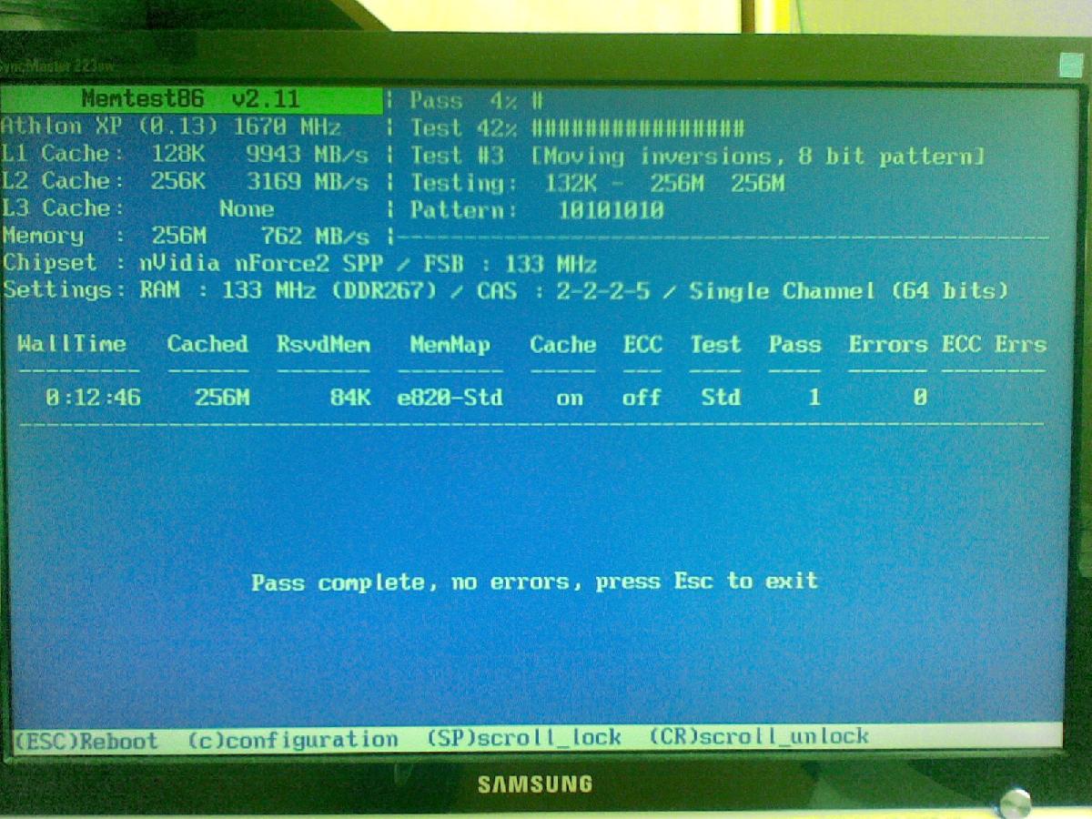

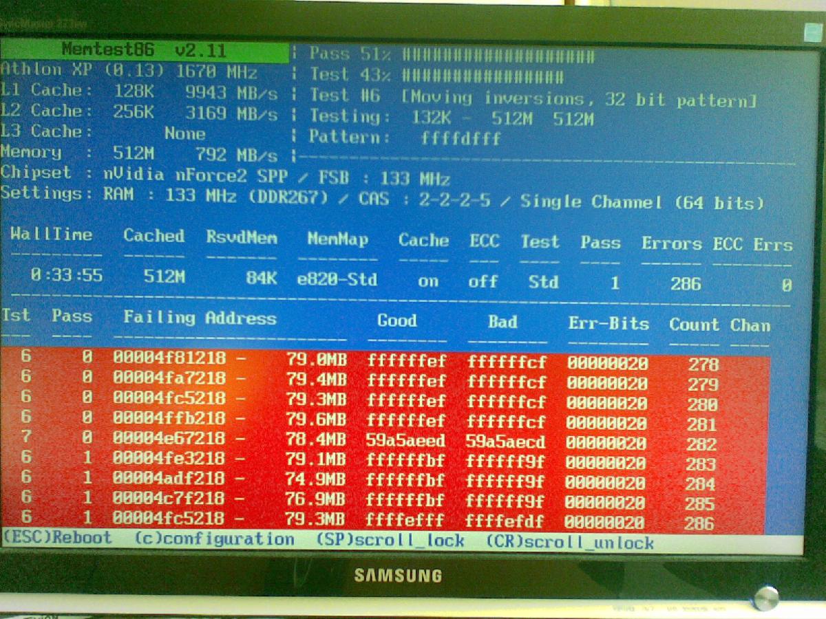

    Kolego 123-maciej, jeśli przy ustawieniu 11.5x166MHz sprzęt nie jest stabilny to lepiej sprawdź stan kondensatorów na płycie oraz memtestem stan pamięci.
  • #12 6402357
    123-maciej

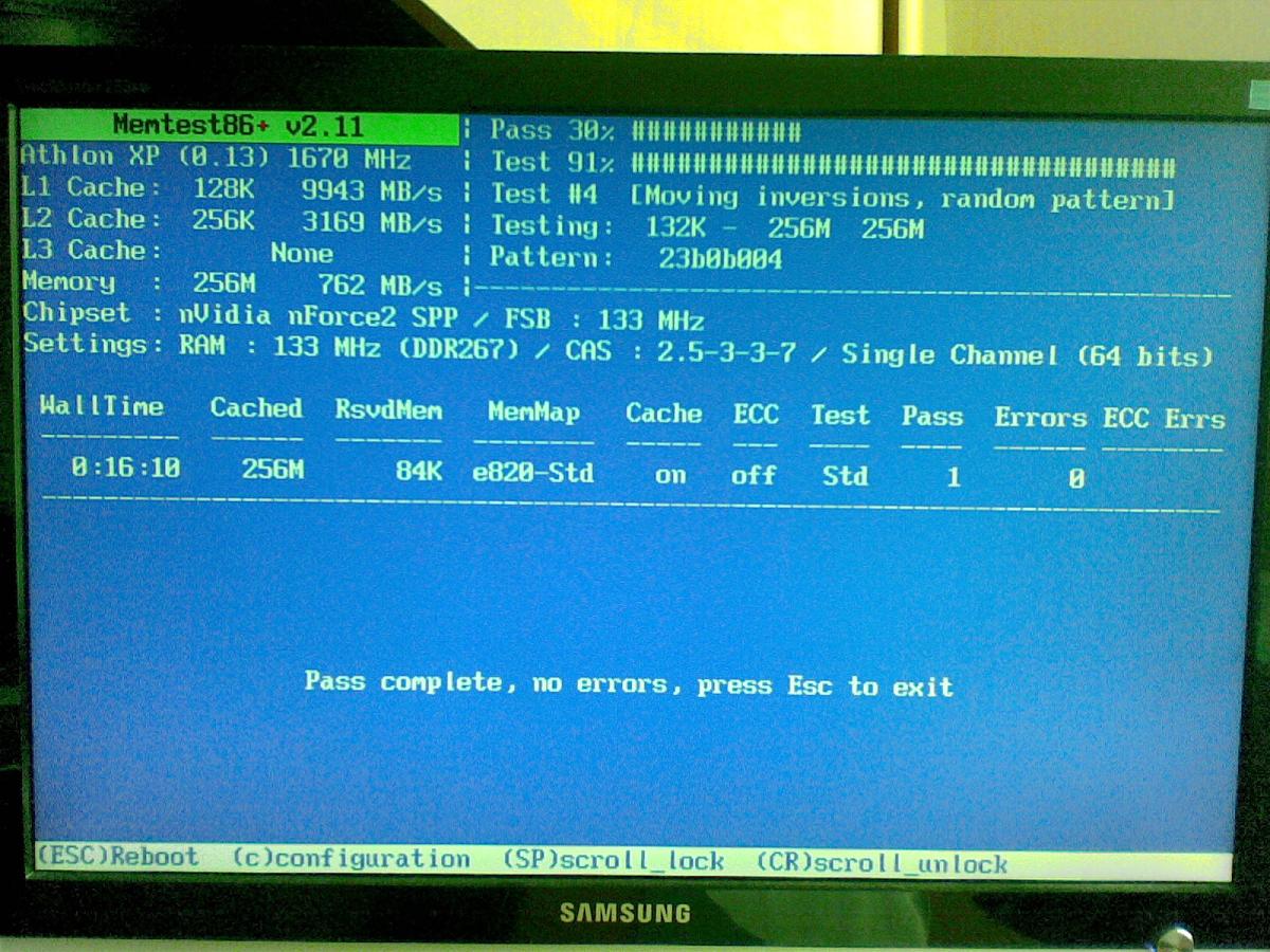

    Uruchomiłem memtesta i oto wyniki :( pogodziłem się że kość 512 ram jest do wymiany ale spróbowałem odpalić na
    256 która przeszła test poprawin i lipa fsb na 166 mnożnik default napięcie też i nic się nie dzieje czarny ekran no to reset ręcznie i płyta sam wróciła do fabrycznych ustawień :( nie wiem o co chodzi chyba nie uszkodziłem płyty ??? przecież ona jest debilo odporna więc nie podobno

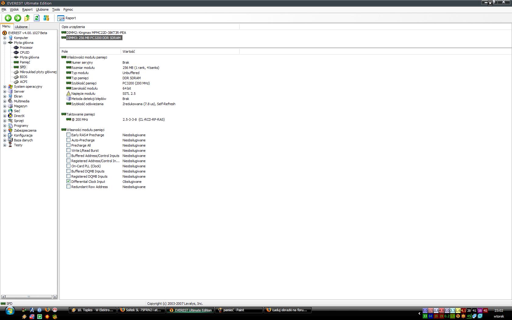

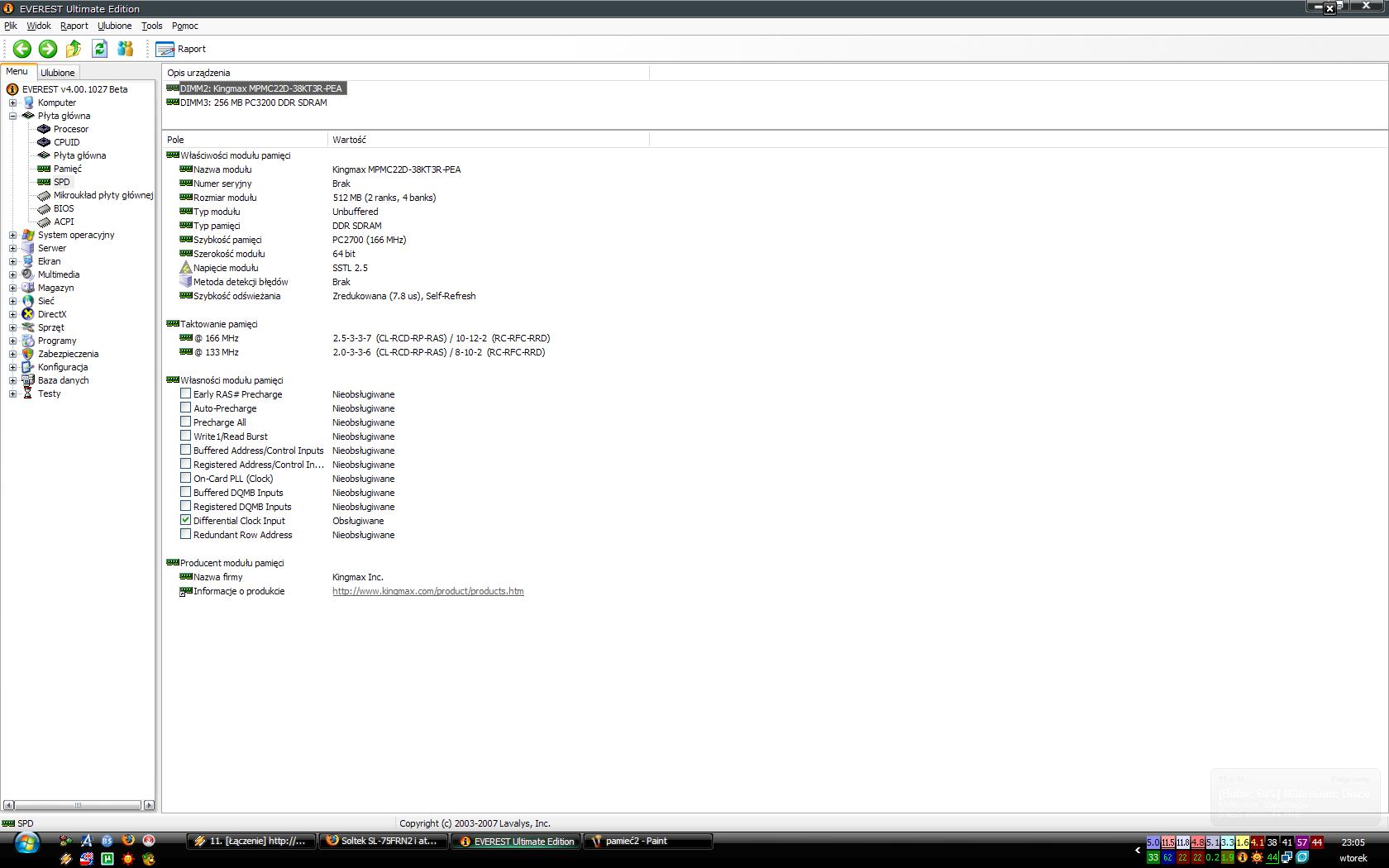

    iron64
    Poziom 41  
    Timingi ustaw na zgodne z SPD, w tym wypadku 2.5-3-3-7 i wykonaj wszystko od początku tj. ustawienie procesora z podanymi wyżej timingami.
  • #14 6405518
    123-maciej
    I nie małe zdziwienie bo test przebiegł poprawnie

    Timingi pamięci były za ostre i wywalało błąd. Odpowiednie timingi dla danej częstotliwości i problem znika.
