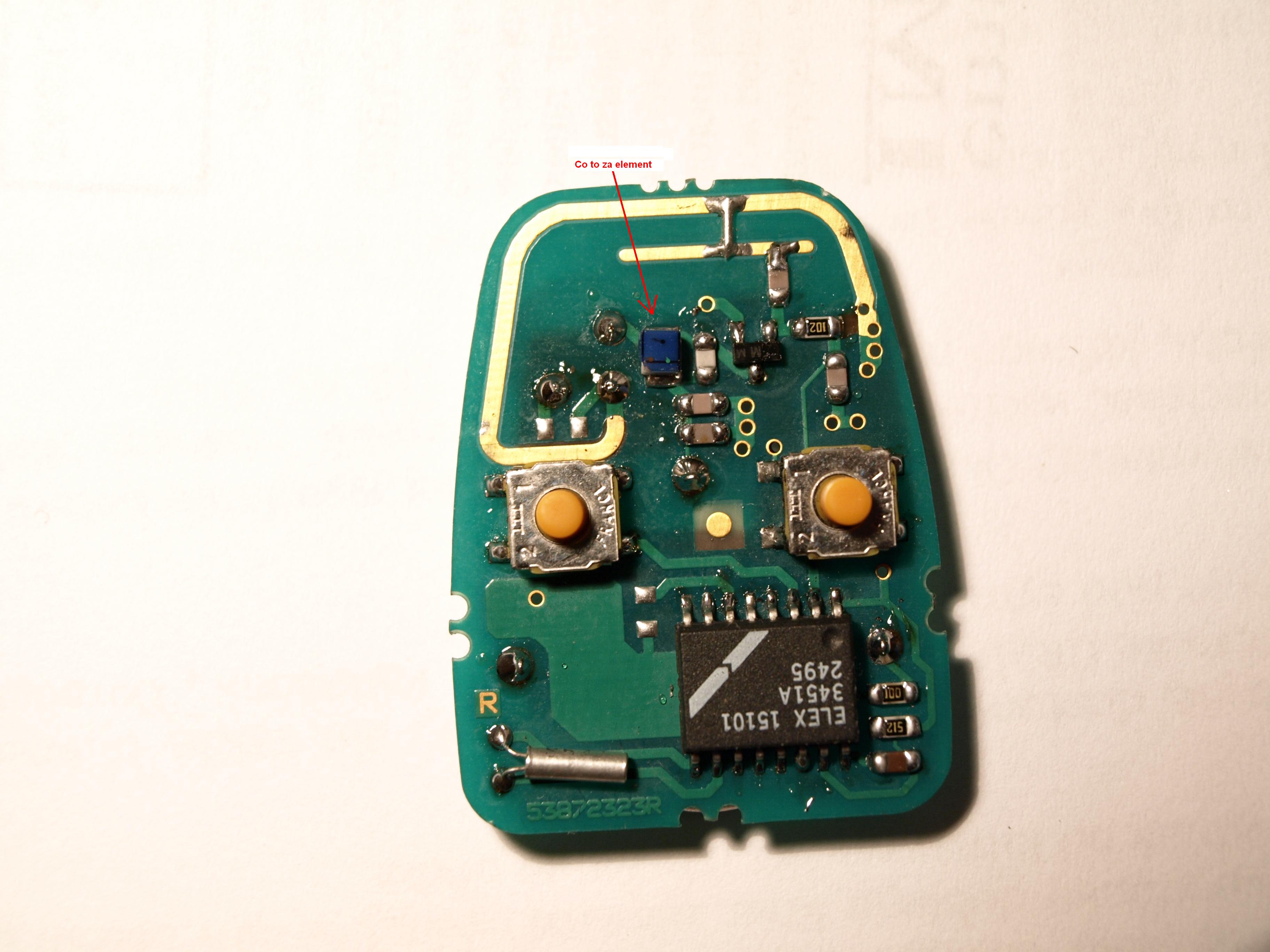

    Witam wszystkich .
    Mam problem z pilotem Lucas 3TXA do Rovera. Pilot nie funkcjonuje. Po przejrzeniu płytki stwierdziłem , że jeden z elementów nic nie mierzy. Na załączonym foto zaznaczony element o który chodzi.Proszę o pomoc w stwierdzeniu co to jest. Najlepiej jeśli ktoś ma możliwość sprawdzić w drugim pilocie.
    Pilot Lucas 3TXA - co to za element
    Zmieniłem temat. [sharp]

    att
    Indukcyjność, powinna mieć przejście na omomierzu.

    renault
    A czy ona jest do wytworzenia częstotliwości pilota czy jako filtr?
  • #4 6403045
    Zmacio
    Dławiki przeważnie służą jako filtry. W tym wypadku "zasila" on antenę. Bez niego pilot nie będzie emitował sygnału w eter.
  • #5 6408932
    renault
    Czyli wartość dławika nie powinna mieć wpływu na działanie pilota?
  • #6 6414592
    Zmacio
    Wartość ma wielkie znaczenie. Producenci nadajników dobierają dławiki pod kątem częstotliwości nadawanego sygnału. Jeśli dasz indukcyjność, która zbyt mocno odstaje w jedną lub drugą stronę wówczas może się okazać, że pilot nie będzie emitował sygnału w eter, lub będzie on b. słaby.
  • #7 6415097
    renault
    Jeżeli masz dostęp do takiego pilota jesteś wstanie zmierzyć jego wartość, bo po oznaczeniach jakie są na tym dławiku ciężko to odczytać.
  • #8 6416553
    Zmacio
    Dostęp mam, ale brak miernika indukcyjności. Zacznij od wstawienia 1µH.
  • #9 8634424
    marco64
    Witam to jest kondensator odsprzęgający smd na zasilaniu .

    p_wicio
    panowie moze pomozecie pilot przestal dzialac ale jak go rozebralem to jakis magik wczesniej cos kombinowal i co powinno byc w tym miejscu na zdjeciu raczej jakie parametry posilkuje sie zdjeciem kolegi z gory
    https://obrazki.elektroda.pl/8559978400_1314717035.jpg
    z gory wszstkim dzieki za pomoc
  • #11 9995987
    LUCOM
    zamień element który zaznaczyłeś na czerwono czyli rezystor 5,1K z kondensatorem obok i będzie OK.
    Ktoś je poprostu zamienił miejscami.
    a ja poproszę o zmierzenie omomierzem dławików.
    Dużego obok układu scalonego o oznaczeniu kropkowym (zielona, brązowa)
    i małego o oznaczeniu kropkowym (czerwona, brązowa, czarna)
    Jeśli jest uszkodzony duży dławik to przycisk otwierania (unlock) w pilocie nie działa prawidłowo - wysyła tylko pojedynczy impuls.
    Jeśli jest urwany lub uszkodzony mały dławik to przycisk zamykania (lock) w pilocie nie działa prawidłowo - wysyła tylko pojedynczy impuls.
    Czy ktoś może ustalił wartości dławików montowanych w 3TXA, 3TXB, 3TXC ?
