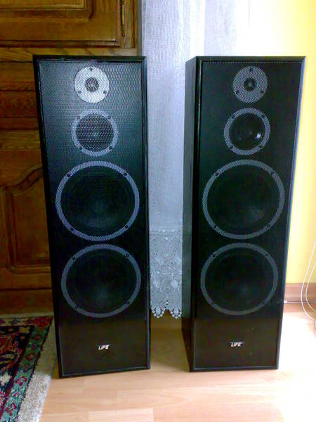

    Witam, mam pytanie co sadzicie o kolumnach LIFE 8992? Jakie opinie macie o nich moze ktos ich używał i jakie wrazenie?
    Moc nominalna 120 WAT, Max 200 WAT,--- i to jest 1 głosnik czy 2???
    głośnik wysokotonowy ma średnice 7,5 cm Głośnik średniotonowy ma średnice 10 cm 2x niskotonowe mają 16 cm
    Zdięcie:
    Kolumny LIFE model 8992 - opinie
    Dzieki za Informacje. Pozdrawiam

    Moja opinia? Szmelc. Dlaczego? Widziałem kiedyś głośnik z takiej kolumny i miał średnice układu magnetycznego mniejszą niż nakrętka od butelki. Średnica cewek niskotonowców także mała. Zwrotnica podkreślam trójdrożna na dwóch kondensatorach elektrolitycznych i jednej cewce nawiniętej cieniutkim drucikiem. Obudowa bez wzmocnień w środku oparta na płycie o grubości 1 cm albo i mniej. Nie trzeba nic więcej mówić.
    Jeśli masz zamiar to kupić to daruj sobie, bo wyrzucisz pieniądze w błoto.
