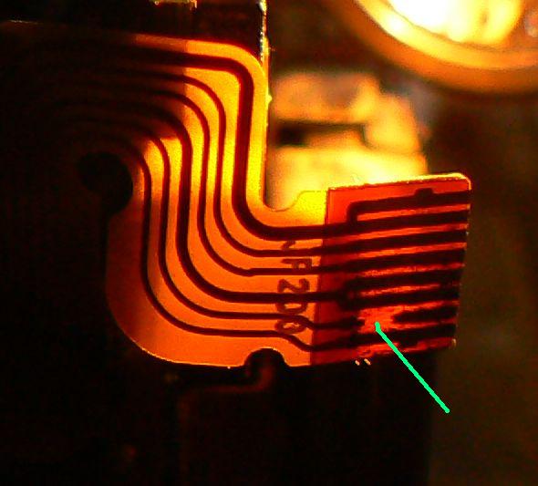

    Witam. Czy ubytek na tasiemce można jakoś załatać? Czy są jakieś pasty lub kleje do takich celów?
    Ubytek na tasiemce - czy można załatać?
    Z góry dzięki za pomoc. Pozdrawiam

    Tak w sklepie z chemią kupisz, choć nie jest to tanie (silver).

    Jesli chodzi o naprawe sciezki przewodzacej to jest takie srebro w plynie lub nawet zloto i takim malyn aplikatorem nanosisz na przerwane polaczenie przywracajac prace obwodu, powodzenia

    Na allegro jest klej przewodzący który powinien rozwiązać Twoją sprawę. Jest niedrogi ale za to skuteczny. Często stosuje się go do napraw ogrzewania tylnych szyb samochodowych.

    Dziękuję za poradę. Zrobiłem tym klejem do szyb i jest dobrze. Pozdrawiam. Temat uważam za zamknięty
