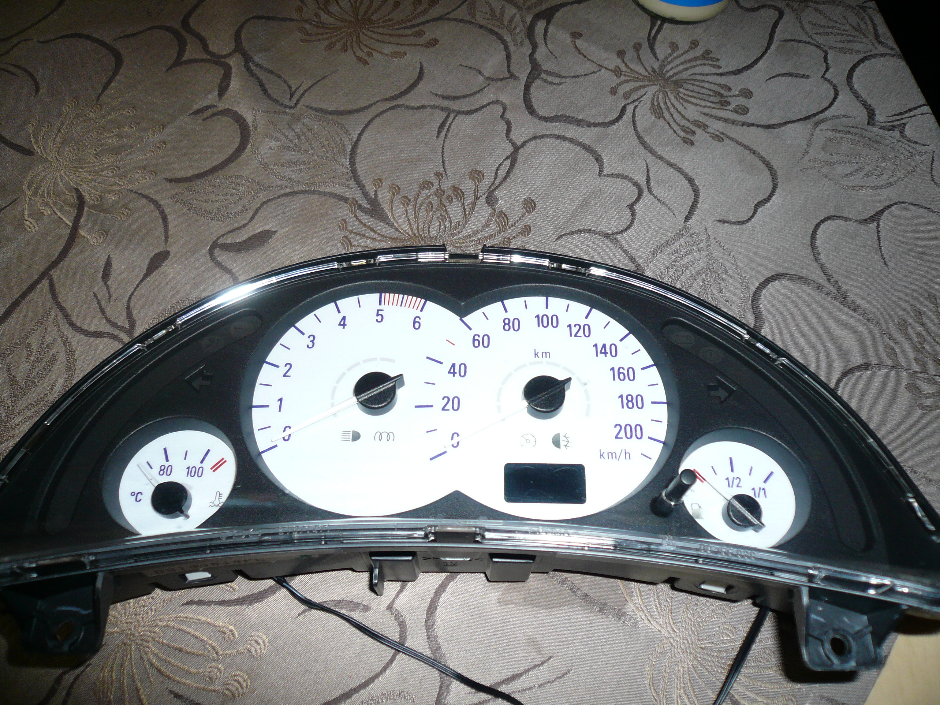

    Hi,
    po podpiecu sie z OBD2 tachometr sie zepsul i nic w nim nie funkcjonuje.
    Czy jest mozliwosc naprawy, jesli tak to w jaki sposob. Prosze o dokladniejszy opis w jaki sposob to zrobic!
    Z gory dzieki!
    Pozdrawiam!

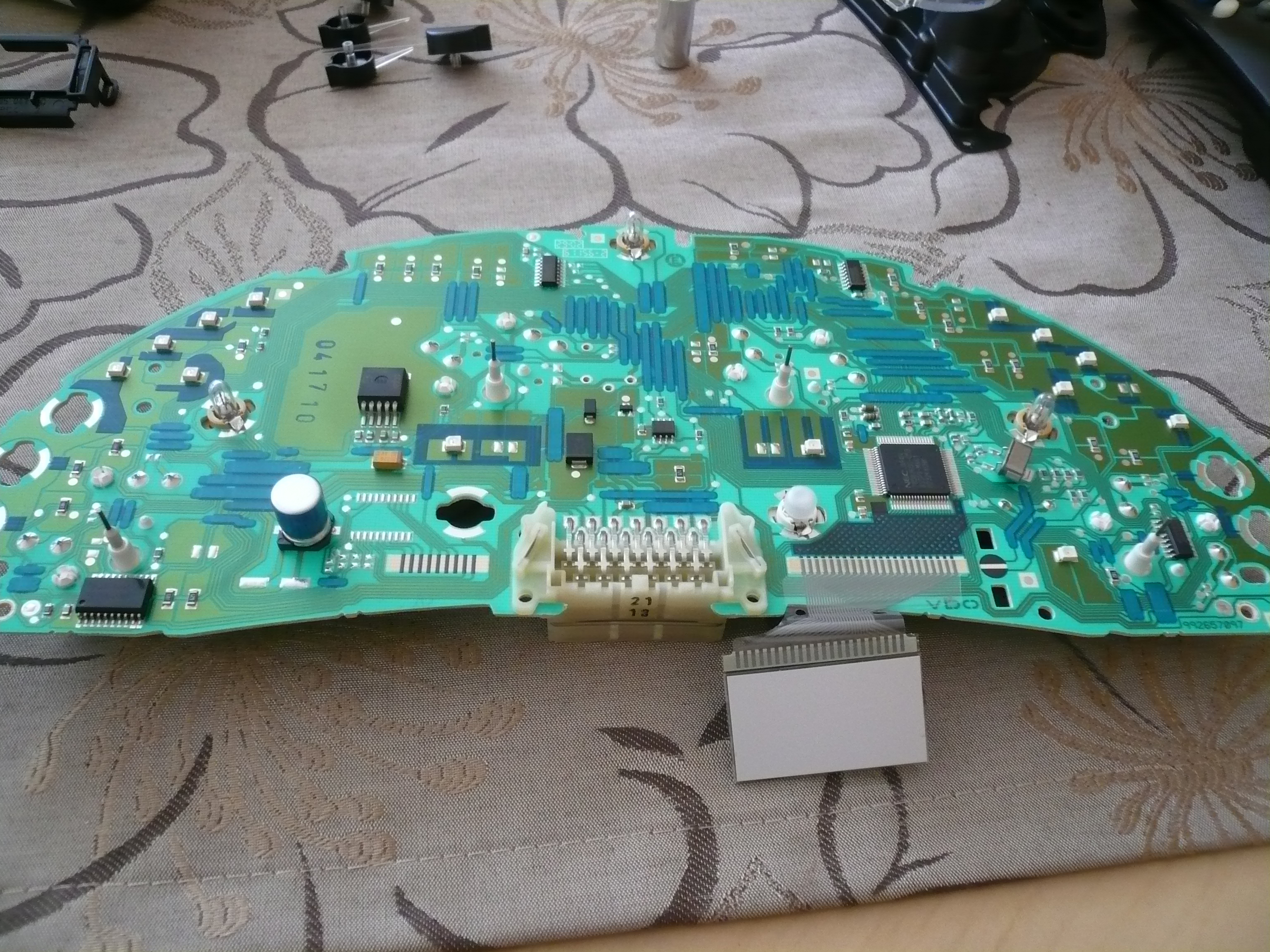

    Podłączyłeś się z fejsikiem i wysadziłeś sobie w powietrze EEPROMa w liczniku.
    Teraz musisz oddać to fachowca, który cię stosownie skasuje.

    OPEL KM Calibration with NEC78082x by GOPEL

    a jakim sprzetem najlepiej sprawdzic ktory z tych kosci jest rabnienta.pozdro.

    gdzies na forum wyczytalem ze ten problem w Corsie C da sie przez zlacze naprawic.
    Szukam kogos kto mi w tym temacie dalej pomoze...

    A wiec kupilem nowy, zamontowalem odczytalem,odczyt skopiowalem, wmontowalem stary wklejilem dane i pyka.
