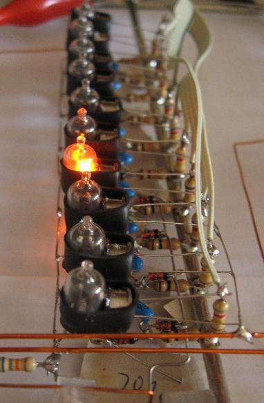

    Autor zaprojektował zegar opierający się o starą książkę "Electronic Counting Circuits" napisaną przez J.B. Dance, i opublikowaną w 1967 roku.
    Zegar składa się z liczników wykonanych z NEONÓWEK w ten sposób tworzono pierwsze maszyny liczące.
    NIXIE-NEON zegar "Powrót do korzeni elektroniki cyfrowe NIXIE-NEON zegar "Powrót do korzeni elektroniki cyfrowe
    Pierwsze zdjęciu przedstawia licznik pierścieniowy liczący do pięciu , zdjęcie następne przedstawia wykonaną praktycznie DEKADĘ czyli licznik liczący do 10.

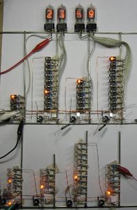

    Na tym zdjęciu widać dość dziwny układ ? NIE do końca.
    Otóż by mogły być sterowane cyferki lamp NIXIE autor projektu wpadł na dość prosty , ale skuteczny pomysł , Poszczególne segmenty są sterowane po przez FOTOREZYSTORY sprzęgnięte optycznie z NEONÓWKAMI.
    Natomiast po to by połączenie optyczne NIE było wrażliwe na oświetlenie zewnętrzne do każdego FOTOREZYSTORA zastał przyklejony czerwony filtr
    Na koniec możemy zobaczyć widok pracującego zegara w nocy

    Już odpowiadam na PYTANIA
    1. Schemat jest w załączniku neonclock_circuitdiagram.pdf i
    tu => Bezpośredni LINK do schematu http://wwwhome.cs.utwente.nl/~ptdeboer/ham/neonclock/neonclock_circuitdiagram.pdf
    2. Zegar ustawia się "Kontraktronami" które są na schemacie.
    3. Foto rezystory są na schemacie zegara.
    UKŁAD Z FOTOREZYSTORAMI stanowi oddzielną część która jest sprzęgnięta OPTYCZNIE i korzysta tylko z zasilania , przy budowie SAME LAMPKI NIXIE i FOTOREZYSTORY i trochę rezystorów można POMINĄĆ , NIE są NIEZBĘDNE do pracy całego układu.
    4. zdjęcie widoczne przedstawia tylko licznik modulo 5 a NIE SCHEMAT ZEGARA
    5. Przy zastosowaniu układu takiego bezpośrednio do lamp , nie do dzielnych NEONÓWEK , LICZNIK TAKI PO PROSTU NIE DZIAŁA
    Polecam przeczytać tu jest cała teoria na w/w temat
    LICZNIKÓW NEONOWYCH http://www.dos4ever.com/ring/ring.html
    Zegar JEST pokazaniem jakie kryją się możliwości w STARYCH UKŁADACH
    Z PEWNOŚCIĄ z WIĘKSZYM SZACUNKIEM BĘDZIEMY SIĘ ODNOSIĆ DO DOROBKU KTÓRY ZOSTAWILI NAM PREKURSORZY ELEKTRONIKI

    Neonowki mozna kupic wszedzie (np w TME). Pakowane po 100szt. Wychodza kilka groszy za sztuke.
    Ja prezentowana tu strone znalazlem juz dawno i poczynilem wiele prob z dzisiejszymi neonowkami.
    Niestety nie za bardzo sie nadaja, sa niestabilne i maja bardzo rozne napiecia zaplonu i gaszenia (nawet pochodzace z tego samego opakowania zbiorczego). Wiele lat temu budowalem uklady logiczne na neonowkach, ale wtedy byly to zupelnie inne lampy, mialem tez neonowki z 3 elektrodami - dzialaly doskonale.
    Najlepiej zachowuja sie neonowki uzywane rosyjskie. Aby takie neonowki prosto ze sklepu pracowaly w miare przyzwoicie w ukladzie licznika, trzeba je sezonowac przez pozostawienie wlaczonych przez wiele godzin (moje potrzebowaly miesiac ciaglego swiecenia aby parametry sie wyrownaly). Ostatecznie ze wzgledu na brak dobrych neonowek idee budowy zegara na neonowkach porzucilem :-( (moze nie powinienem? ;-))

    Z neonówkami jest pewien problem. Otóż, aby licznik chciał pracować trzeba je starannie dobierać parametrami. Licznik modulo pięć jeszcze jakoś mi działał, licznik modulo dziesięć już kaprysił i nie działał zawsze prawidłowo.
    Mimo pozornej prostoty to wcale nie jest takie proste.
