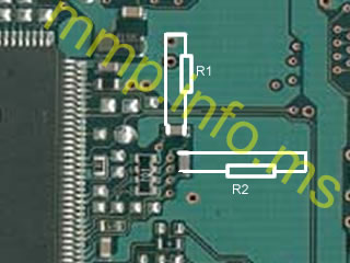

    Laser hmm. Fabrycznie był HD7 ale jako że padł a miałem KHS-400C (sprawny) pogrzebałem w necie i zrobiłem taki patencik
    <img src="https://obrazki.elektroda.pl/75_1240346080.jpg">
    MODBO 760 nie czyta CD
    co prawda moja płyta wygląda troszkę inaczej ale znalazłem to miejsce. Przeróbka jest chyba OK bo po zaszczepieniu patentu i przeprogramowaniu biosu (lenscharger) zaczęła czytać DVD. Przedtem za mocno ogniskowała i stukała oczkiem. Teraz OK tylko to diabelskie CD
    Nawet po odpięciu tych oporniczków dalej to samo.
    Wygląda teoretycznie na to że uszkodziłem jakiś układ tylko dziwne objawy tego uszkodzenia

    Witam ten patent ze zdjęcia pochodzi z 30004r i raczej w tym modelu nie zadziała jak cie interesuje mam kopie lenschargera z gh-23 z ustawieniami pod hd7 i 400c jak cie interesuje daj znać

    Rozmawawiałem z takim gościem który chyba serwisuje te knsolki i powiedział że ten patent działa do wersji GH-023 na GH-026 już nie działa bo jakiś układ jest zaprogramowany na stałe
