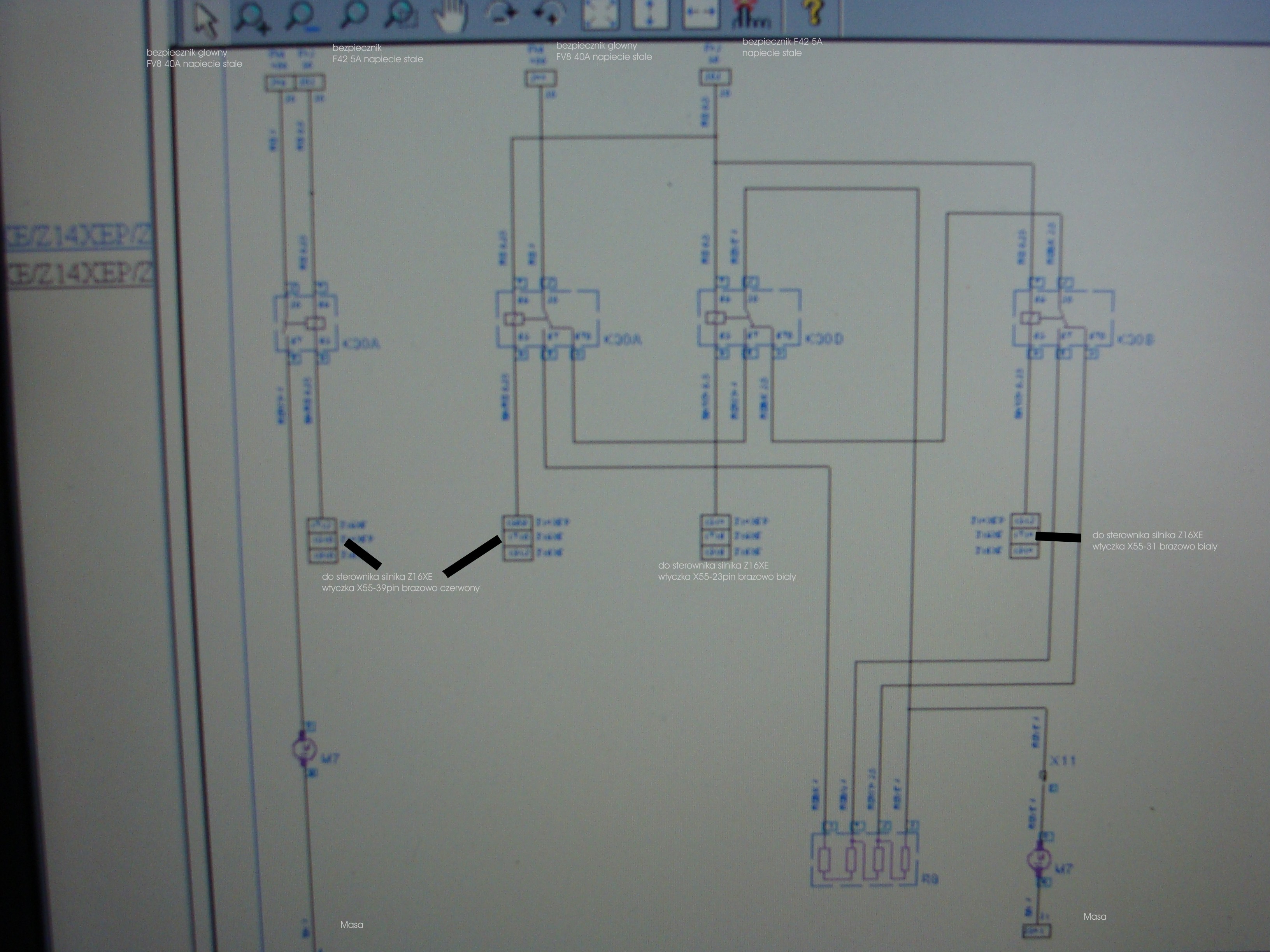

    Dusk mi padł, a potrzebuję na już ;) Kto mnie poratuje schematem sterowania wentylatorem w tym antyserwisowym aucie? Silnik Z16XE i klima. Są tam 3 przekaźniki z kompa silnikowego sterowane. Interesuje mnie jaki jest ich reżim pracy, a najbardziej to mnie schemat interesuje. Może być z autodaty..

    Wentylator steruje z pinów 23,34 i 31. Klimę 3,4,7 i 31.

    bartek_j
    Poziom 35  
    No dobra, a jak dalje przekaźniki idą i rezystory ? W masie czy w plusie ?
    Ile jest biegów wiatraka, czy te przekaźniki załączają się po kolei czy realizują jakąś głębszą logikę ?
    A, i czy powinien tam być jeden wiatrak czy dwa? Bo auto po przygodach..
    Poradzę sobie z tym, ale bez schemata jak bez ręki. Co gorsza nie robiłem jeszcze takiego i nie wiem jak być powinno.

    mabos1
    Poziom 19  
    schemat z TIS2000 powinno pomóc ten pierwszy silnik wentylatora z jednym przekaźnikiem to w opcji bez klimy a z trzema przekażnikami to juz z klimą.
