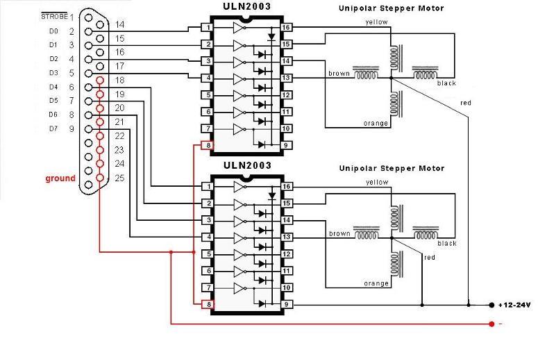

    sterowanie silnikami krokowymi (2)przez port lpt na układach ULN2003A. Posiadam dwa układy ULN2003A, wtyk lpt. Chce podłączyć do tego 2 silniki krokowe unipoloarne (5 lub 6 przewodów) i sterować nimi przez jakiś programik. Wiem że da się podłączyć jeden silnik do portu.
    Jak podłączyć dwa silniki krokowe unipolarne do portu LPT z ULN2003A?
    Ale czy da się podłączyć do jednego lpt dwa układy ULN2003A i sterować 2 silnikami:?:

    Silniki mają działać osobno więc połączenie równoległe odpada. Myślałem czy by nie połączyć tego tak:

    podłączyłem go do lpt przez uln2003a tak jak na tym schemacie:

    na uln2803 można podłączyć 2 silniki krokowe
    i programy będą pasować
