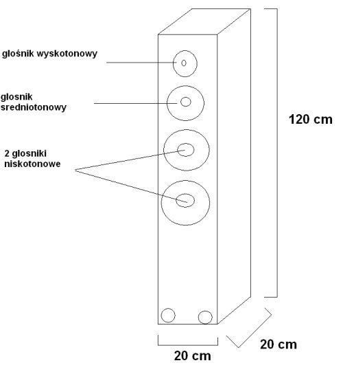

    Witam. Chciałbym zrobić kolumny 3 drożne na głośnikach:
    2 głośniki niskotonowe; GDN-17-100-8-SC
    http://www.stx.pl/index.php?vMenu=2&vMenuItem=0&vSubPage=679&vItemDB=itemdb
    głośnik średniotonowy: GDM-17-180-8-SC
    http://www.stx.pl/index.php?vMenu=2&vMenuItem=1&vSubPage=562&vItemDB=itemdb
    głośnik wysokotonowy: GDWK-10-200-8-PJ
    http://www.stx.pl/index.php?vMenu=2&vMenuItem=2&vSubPage=1&vItemDB=itemdb
    Poniżej obrazek mojego projektu;
    https://obrazki.elektroda.pl/89_1239287501.jpg
    Co myślicie o tym projekcie?
    z góry dzięki za radę.

    Wysokotonowy jest świetny jak na swoją cenę. Miałem i jak za taką cenę jakość po prostu miażdży, charakter bardziej ostry, niż łagodny, ale przy odpowiedniej zwrotnicy wcale nie rzuca piachem, gra tak... troszkę ostro. Średniaki STX podobno słabe są. Co do basowych, nie lepiej zamontować jeden większy, niż 2 małe? Zawsze niższy bas wyciągniesz. Chyba, że będziesz to wspomagał subwooferem, to ok.
    Ale jednak myślę, że basowy i średni lepiej już Tonsila, czy Visatona wziąć, bo średniotonowe jak pisałem, podobno najgorzej im wychodzą, a basowe potrzebują dużo mocy, za dużo... Wysokotonówki za to robią świetne. Obudowe liczyłeś w jakimś programie?

    Nie lepiej jest zrobić 2+way na tym GDWT i np. GDN-17-140-8-SCX ?
    Przy takim rozmiarze głośnika basowego i tak dobrej charakterystyki nie potrzeba średniotonowca. No i w dodatku prostsza zwrotnica, przy 3-way musiał byś trochę pokombinować, żeby wszystko było ok.
    Jeżeli chcesz układ 3-way to rób na chociażby 8" basie.
    kompletna glupota!
    DawidCamaro, skoro GDM ma taki sam rozmiar jak GDN to dlaczego GDN mialby sobie nie poradzic z odtwarzaniem rowniez srednicy?
    zastosowanie GDMa w takim przypadku jest kompletnie nie uzasadnione
    lepiej zrobic 2 drogi na 2xGDN
    no i zamiast SC dolozylbym np do SK (bede mial na dniach taka kolumne na pomiarach wiec bedzie zwrotnica)
    no wlasnie - zwrotnica
    kompletnie zapomniales chyba o czyms takim. jest to najwazniejszy element kolumny a ty nic o tym nie napisales...
    napisz ile masz kasy na to i jaki chcesz uzyskac efekt?
    jaki masz do tego wzmacniacz?
    w jakim ma to grac pomieszczeniu?

    Zamiast ładować dwie kiepskie 17 + średnio tonowy, proponował bym pomyśleć o dobrym midwooferze. No i kwestia zwrotnic. Jeśli nie skompletujesz sprzętu pomiarowego, to proponował bym rozejrzeć się za gotową zwrotnicą. :D

    Odpada, nie zagra to dobrze i tylko stracisz kasę, która można lepiej zainwestować.
    Poprzeglądaj sobie dział DIY, masz tam naprawdę mnóstwo świetnych konstrukcji, tylko czytaj opinie o danym zestawie, żebyś nie skopiował czegoś słabego :). Często masz od razu podany schemat zwrotnicy więc i taki problem by odpadł.

    Jakby kolega zrezygnował z tych GDM-ów tylko 2xGDN 17 + GDWK to zmieściłby się w podanej kwocie.

    zamiast zwrotnicy mozesz dac tylko kondensator na glosnik wysokotonowy - efekt bedzie taki sam a jednak taniej
    albo robisz po swojemu i marnujesz kase albo robisz zgodnie ze sztuka
    jak chcesz miec pozadne kolumny to musisz miec do tego odpowiednia zwrotnice!
    osobiscie nie znam zadnego projektu na nowych STXach ktory by wykozystywal 2 GDNy
    dopiero jest w przygotowaniu zestaw MTM na GDN 17 SK + GDWK PJ
    ale to moze potrwac nawet miesiac zanim dokonczymy zwrotnice itp

    albo wydajesz min 600zl na kolumny i budujesz to
    Projekt 3 drożnych kolumn
    http://rapidshare.com/files/177773096/3_drogi_STX.exe
    http://rapidshare.com/files/201368684/zwrotnica_3_drogi_STX_SCX.exe
    albo budujesz GDN 14 SCX + GDWK PJ
    albo GDN 17 SCX + GDWK PJ
    albo czekasz jeszcze troche i zbudujesz MTM na 2x GDN 17 SK + GDWK PJ
