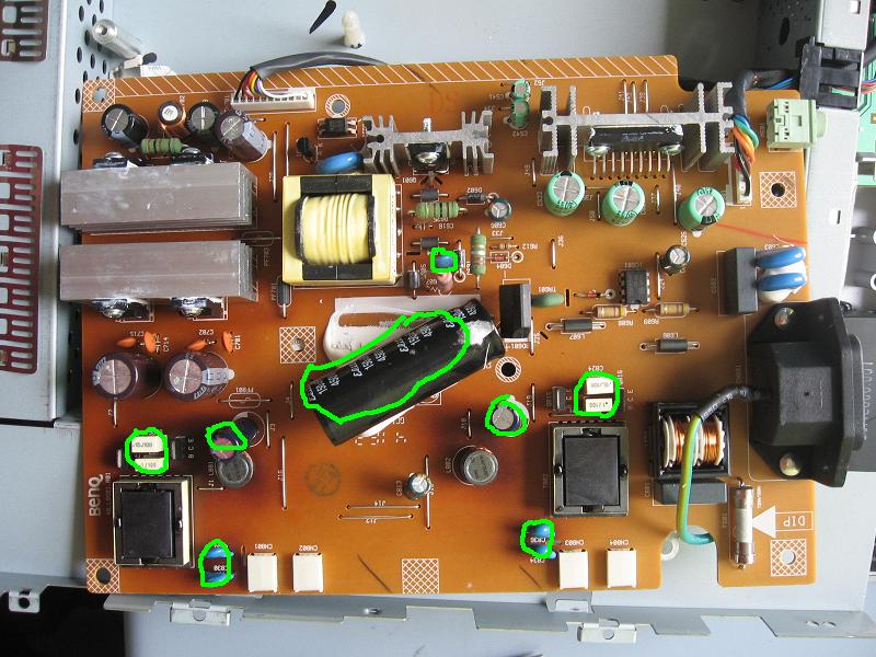

    Pierwotnie uszkodzony był kondensator 120uF/400V (syczała przetwornica). Po wymianie tego jak i innych kondensatorów (zaznaczone na zielono), monitor działa, ale słychać ciche brzęczenie w inwerterze. Albo cewki albo trafa. Poza tym bardzo grzeją się trafka w inwerterze jak również podwójne diody przy radiatorach w przetwornicy. Obraz jest wyświetlany poprawnie. Co tu jeszcze może powodować takie grzanie elementów?
