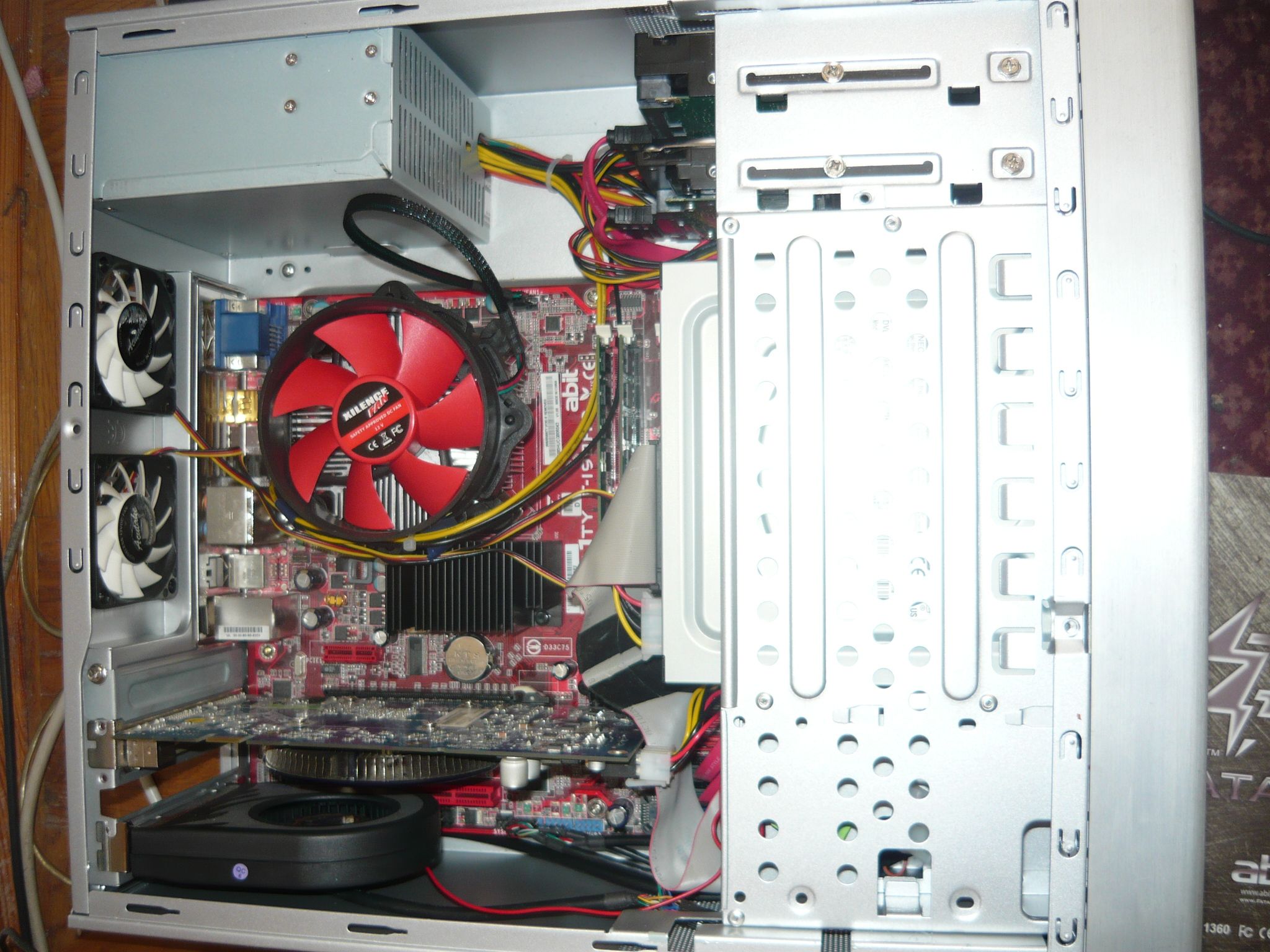

    Ano złożyłem kompa w obudowie chieftec-ht-01s
    Podzespoły:
    Proc: Intel E2200
    Mobo: Abit fatal1ty f-i90hd
    Ram: 2gb kingston
    Dysk: 500gb sata
    Grafa: GF 7900gs
    Zasilacz: Modecom MC350
    W środku jak widać małe możliwości manewru (mATX)
    Chieftec HT-01 media center: Jak to schłodzić ?
    W slotach z tyłu zamontowałem 2 acutake 60mm.
    Po zamknieciu budy i odpaleniu orthosa proc skacze na 68 stopni.
    Odpalenie 3dmarka skutkuje podgrzaniem grafiki do 72 stopni.
    Czy ktoś z szanownych kolegów ma pomysł jak ten piekarnik schłodzić ?
    chłodzenie na procu silencer (jakiś badziew ale lepszy od boxa), na grafice zalman.

    Obudowa nie ma jak widzę zbyt wiele perforacji. Spróbuj ustawić wiatraki na wdmuchiwanie. Nie jest to zalecane, ale jest jak mówisz, mało możliwości manewru. Najlepiej by było wyciąć otwór w klapie.

    A próbował kolega odciągu z procesora, mój kumpel miał podobnego kompa i też się nieznośnie grzał po założeniu odciągów było OK :D

    Odciąg ? W sensie tunel powietrzny ? Raczej cięzko będzie, za mało miejsca.

    Widac, ze z tylu masz miejsce na dwa bodajze 8 cm coolerki wiec od tego nalezy zaczac. One maja wydmuchiwac gorace powietrze z wnetrza na zewnatrz.
    Teraz musimy miec jakis coolerek, ktory bedzie wdmuchiwal zimne powietrze do srodka obudowy i najlepiej, gdyby ow coolerek owiewal dyski.
    Ten coolerek musialby byc z przodu obudowy.
    W ten sposob bedzie wymuszony obieg powietrza wewnatrz co na pewno korzystnie wplynie na chlodzenie.

    Tak, znam ogólne zasady jednakże... Z przodu nie ma możliwości montażu. Na czołowej ściance zamontowany jest koszyk na dyski oraz uchwyt naa naped optyczny. Poza tym poza miejscem na wiązke kabli i miejscem zasłonietym przez uchwyt napedu nie ma otworów. A rzeźbienie obudowy nie wchodzi w grę. Kolega powyżej podsunął mi pomysł zrobienia tunelu powietrznego dla proca, co mam zamiar przetestować w najbliżyszm czasie, zaś ciepło z grafiki mam zamiar wyciągać zaprezentowanym wyżej ustrojstwem montowanym w slot pci. Efekty będa widoczne pewnie dopiero w praktyce.

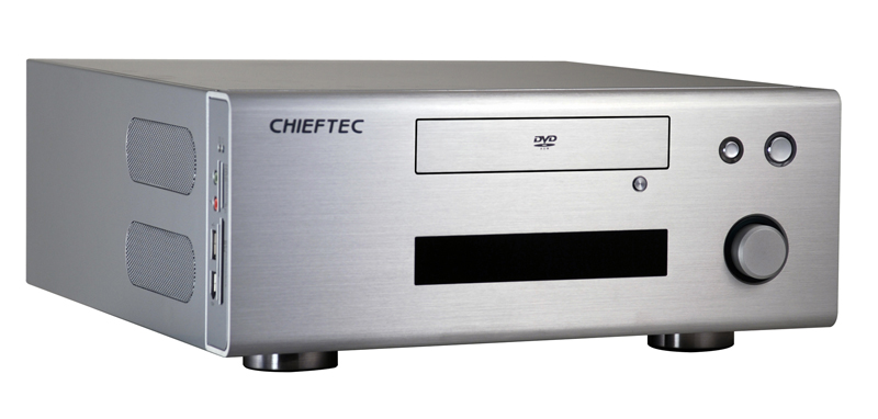

    No cóz.. Założenie było takie że będzie to media center. W sumie początkowo myślałem o scaleo e, jednak ograniczenia (procesor max pIV, karta graficzna low profile) zmusiły mnie do szukania czegoś innego. Udało mi sie kupic za nieduże pieniądze powystawową obudowę o której rozmawiamy. I obawiam się że żaden atx nie bęzie się równie efektownie prezentował pod tv jak to:

    Edit: Ułożenie kabli + chłodzenie na pci pod grafą dało efekt. Ciut to za głośne jest, jednak da się przeżyć ;)
