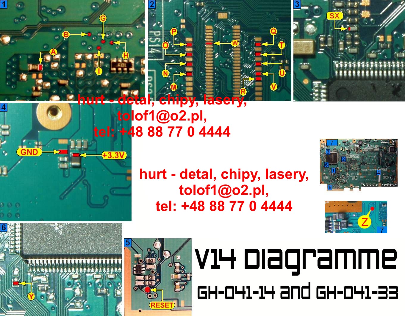

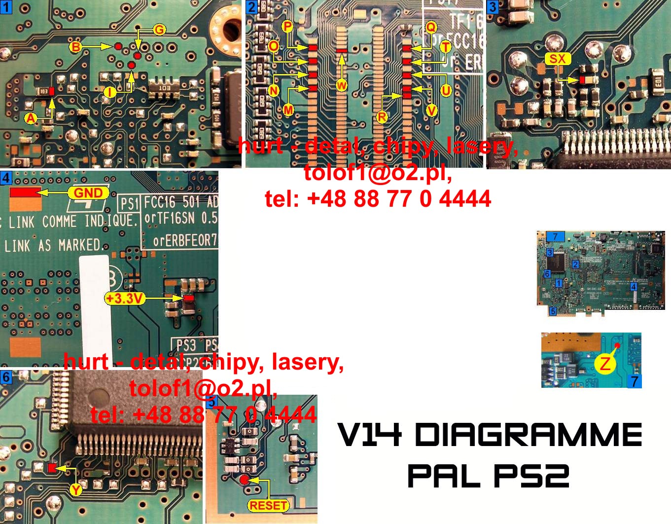

kupiłem konsolę PS2 model SCPH-75003 z płytą główną GH-041-34. Po podłączeniu chipa, złożeniu konsoli i podłączeniu zasilacza, nic się nie dzieje. Nawet czerwona dioda LED się nie świeci, jak by w ogóle zasilania nie było.
Po zdemontowaniu chipa wszystko jest ok. Próbowałem już 2x i za każdym razem to samo. Jak chip jest zamontowany, to się nawet dioda nie zapala, a jak go nie ma to konsola chodzi bez problemu. Nie mam pojęcia co dalej zrobić. Czy da się jakoś sprawdzić czy chip jest dobry? Zwarcia już sprawdzałem. Jak ktoś ma jakieś pomysły to śmiało pisać.
chip montowałem wg schematu:
z tym, ze obrazek nr.6 wykorzystałem z obrazka poniżej, ponieważ u mnie pady są umieszczone w poziomie właśnie jak na tym rysunku.
