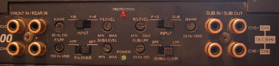

    Witam Serdecznie :)
    Mam nadzieje, że znajdzie się osoba, która będzie mogła pomóc mi w moim małym problemie.
    Mam wzmacniacz Kicx Sx300 ---> http://ampguts.realmofexcursion.com/Kicx_SX300/
    Mój problem polega na tym iż nie bardzo mogę "ogarnąć" ustawienia tego wzmacniacza co jest do czego , co za co odpowiada, jest masa rożnych filtrów itp. mam nadzieję ,że ktoś pomoże i opisze panel który dodam na zdjęciu w załączniku .
    bardzo proszę osoby wyrozumiałe o pomoc ;)

    Musisz dopisać ile wyjść RCA ma radio, a tym samym ile kabli RCA idzie do wzmacniacza. Ile masz podłączonych pod niego głośników, czy masz suba itd.

    Radio (pioneer deh-2800) ma 2 wyjścia RCA i taki sam kabel ,gdyż do tej pory miałem wzmacniacz 2-kanałowy. Co powinienem dokupić, żeby podpiąć ten wzmacniacz pod te radio ?
    No właśnie chciałbym podłączyć pod niego przednie głośniki ( phonocar seria y-line) + sub ( magnat x-press 12 ' )

    Wbrew pozorom nie musisz nic kupować, bo cały ten wzmacniacz można obsłużyć za pomocą 1 pary RCA . Wpinasz ją w IN Front i przełączasz górny przełącznik na F+R(to tak na przyszłość jakby Ci się chciało podłączyć tylne głośniki pod wzmacniacz ale na razie skręć do minimum pokrętło R/Level), a przełącznik dla suba na F+S i RCA masz z głowy. Teraz przełącznik na dole dajesz na HPF i pokrętłem F/HPF dajesz tak na ok 70-80hz . Następnie przełącznik SUB/xOVER dajesz na LPF i pokrętłem SUB/LPF też dajesz na ok 80Hz . Najważniejsze jednak są na początku pokrętła F/Level i sub/level , bo na początku dajesz je na minimum , potem po ustawieniu przełączników tak jak napisałem puszczasz muzę taką jaką słuchasz najczęściej i na radiu ustawiasz poziom głośności na ok 3/4 skali (np. mając skalę do 50 ustawiasz na 40-45 lub nawet 50 to tak dla bezpieczeństwa i teraz kręcisz F/Level do poziomu takiego aż usłyszysz zniekształcenia dźwięku generowane przez głośniki przednie. Jak je usłyszysz, to delikatnie cofnij pokrętło i tak zostaw. Następnie pokrętłem SUB/Level kręcisz do tego stopnia aż uznasz, że basu Ci wystarczy :) . Najlepiej takie "ustawienia" robić na kilku płytach, bo zdarza się różny poziom głośności, a jeśli słuchasz MP3, to już w ogóle jest "wolna amerykanka" i czasem na płycie masz kilka folderów, które różnią się strasznie pod względem poziomu "głośności". Pobaw się to z pewnością zrozumiesz o co w tym biega.
    PS: jak przejdziesz ten etap CA, to potem możesz pomyśleć o bi-ampingu i aktywnym podziale pasma przedniego systemu, bo ten wzmacniacz na taką zabawę pozwala ... ale najpierw spróbuj tak jak wyżej opisałem to podłączyć.

    Jeszcze mam takie pytanie , do których 2 kanałów powinienem podpiąć przednie głośniki ? i Czy soobwofer mam podpiąć tak jak na oznaczeniu SUB ?
    Foto w załączniku :)
    Pozdrawiam :)

    Głośniki przednie pod górne(FRONT) CH1 i CH2 , a suba pod CH6 i CH5 (mostek kanałów 5 i 6)

    Mam jeszcze takie pytanie czy tylne głośniki powinienem podpiąć pod kanał 3 i 4 , bo pod kanał 1 i 2 podpinam zestaw przedni a pod mostek kanału 5 i 6 podpinam suba ? Dobrze to rozumuje ? :)
