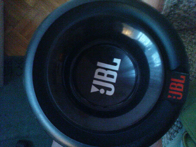

    Witam mam tube JBL modelu nieznam lecz wstawie zdjecia, potrzebna mi pomoc w dobraniu wzmacniacza moze byc uzywany do 350zł, prosze o pomoc

    Wyciągnij głośnik, bo może na magnesie znajdziesz opis modelu, moc , impedancję itd. .

    Dlaczego nie wykręcisz tego głośnika z tego walca by sprawdzić oznaczenia? Za ciężka robota jak na Wielką Sobotę?

    Poniewaz tuba znajduje sie w garazu i w tej chwili nie mam kluczy:) Jezeli bez tego sie nie obejdzie to wieczorem pojde rozkrecic go i zobacze

    Powiedzieli na oko bo tez nie rozkrecali ale otworzyłem i pisze na glosniku tak jak napisałem powyzej, zaproponowali mi wzmacniacz peiying 1200wat lecz cena 399zł plus to tego kable 80 plus robocizna mowili ze ok 120-150zł dla tego staram sie cos kupic w cenie w miare normalnej ale tez zeby dawał rade tubie

    głosnik JBL CT 1200 :))

    Czy typu powiększ Alpine V12 MRV 303 mogłbym brac pod uwage, chcialbym poprostu cos zamowic, niech sie ktos wypowie kto sie zna i jaki wzmacniacz bedzie odpowiedni do glosnika JBL CT 1200

    Ta alpinka ma 100w rms na mostku, więc tak ze 3x za mało. Musisz poszukać wzmacniacz, który ma ok 250-300w rms na mostku.
