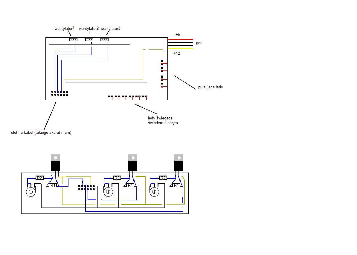

    Cześć!Jestem zielony co do rysowania schematów ale narysowałem coś takiego.Chciałbym aby ktoś dokończył ten rysunek gdyż chcę zamontować coś takiego w moim PC.
    Bardzo dziękuje za odpowiedzi!

    Mery84
    Samymi potencjometrami nie wysterujesz wentylatorów. Musisz tam zaaplikować popularny układ na LM317.

  • #4 6399552
    kacper25011
    a reszta???
  • #5 6399571
    Mery84
    kacper25011 napisał:
    a reszta???
    Resztą to się później będziesz martwił. Zainteresuj się najpierw układem sterowania wentylatorami.

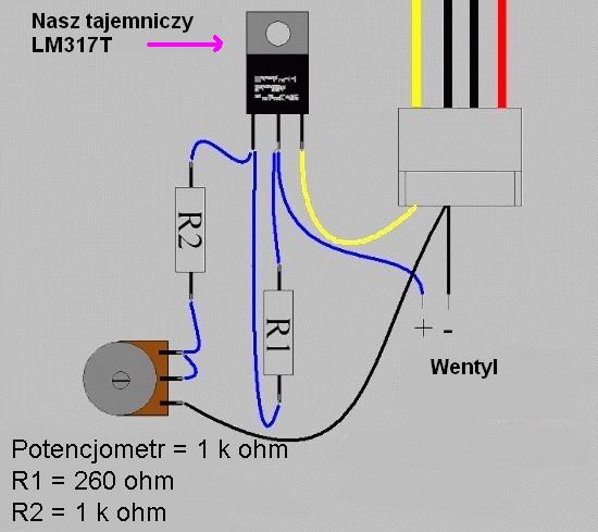

    mgpentium
    Sterownik led i fan
    Regulator obrotów wyciągnięty z elektrody.
  • #7 6400739
    kacper25011
    Bardzo dziękuje mgpentium masz w prezencie kilka punktów!
    Czyli mam zrobić 3 takie regulatory obrotów, a co z LEDami???

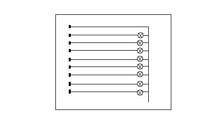

    kacper25011
    Pomogło mi to ale ledy nie mają mieć nic wspólnego z fan tylko chce aby do jednego slotu od zasilacza było to podłączone więc te u dołu mają świecić światłem ciągłym a z boku migać ale jak to zrobić aby ich nie spalić???
    A tak teraz to narysowałem! jest dobrze???

    Mery84
    Do podłączenia wentylatorów potrzebujesz jeszcze masy. Bierzesz tą samą masę, którą dajesz do zasilania układów na LM czyli musisz czarny kabelek poprowadzić jeszcze do wyjść na wentylatory.
    Sterownik led i fan
    Czyli trochę diod ma po prostu świecić, a trochę migać?
    Z migającymi to najłatwiej kupić już gotowe (migające). Należy pamiętać o dobraniu odpowiedniego rezystora (dla 12V zastosuj około 1kΩ). Podłączysz je np: do molexa.
  • #12 6401153
    kacper25011
    To ja wiem nie dorysowałem (niedopatrzenie)
    Z tymi ledami to chyba jednak zrezygnuję zrobię discolitez pod LPT ale nie wiem jakie oporniki do tego przylutować?!
    Znowu zasięgnę do painta aby narysować nieudolnie schemat tego co chcę zrobić a ja poproszę was abyście go poprawili.xD
    Sterownik led i fan
    i teraz pytanie jak podłączyć to (kolory kabelków bo mam ucięty kabel) i jakich rezystorów użyć???

    mgpentium
    6 ledów chcesz zamontować ? jeżeli jeden led ma 3 v to razem wychodzi 18. a ty to podłączasz do zasilania 12 v z tego co widzę . Chyba że nie znam podstaw elektroniki.
  • #14 6401618
    dangerousrider
    Też mam 6 ledów i do każdego osobno mam opornik w kompie.

    kacper25011
    tam jest na 8 ledów...
    #16 6401969
    dangerousrider
    To przed każdym ledem dajesz opornik 520 Ohm i tyle. Jak pomogłem to proszę mi dać pomógł.
