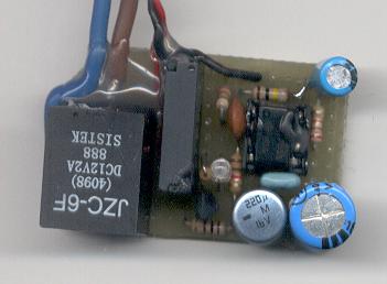

    Tak się składa, że mam drobny problem z autem, a mianowicie
    problem z odpalaniem. Po dłuższym postoju zapala czasem za 1, czasem za 3 razem, nie ma tutaj absolutnie żadnej reguły, jeśli już odpali to zapala za 1 razem (do kolejnego dłuższego postoju). Z większą ilością paliwa (powyżej 1/2 baku) pali dużo łatwiej. Filtr paliwa nowy. Na warsztacie twierdzą że problem z zapalaniem wskazuje na niewydolność pompy paliwa (spowodowaną zbyt częstym jeżdzeniem na gazie - o co też podejrzewam poprzedniego właściciela (w samochodzie nie ma zainstalowanego układu odcinającego pompę paliwa w trakcie pracy na lpg) Ewentualnie uszkodzony może być też zaworek zwrotny w pompie paliwa (czyli też pompa do wymiany), co po dłuższym postoju powoduje cofanie się paliwa. Na innym warsztacie stwierdzili to samo i zasugerowali przejrzenie instalacji elektrycznej. Po opaleniu nie ma żadnych problemów (nie gaśnie, obroty w normie - kompletnie żadnych problemów) Wadliwa instalacja elektryczna wykluczona, sprawdzony cały obwód sterowania pompy , od skrzynki bezpiecznikowej z przekaźnikami, poprzez przycisk awaryjnego odcięcia zasilania pompy paliwa (obok siedzenia kierowcy) aż do złączki pompy (przewody szary[1] i czarny[2] parząc od góry) (prąd pobierany przez pompę około 2A, napięcie na poziomie 12,95-13,5V, przy pracy rozrusznika niższe , na poziomie 11V) Jedyne czego nie byłem w stanie znaleźć to złączka (podobno umiejscowiona w okolicy podłogi lewego tylnego koła). W związku z tym iż nie podejrzewam wadliwej instalacji elektrycznej, i słychać że pompa pracuje, jest całkiem możliwe że chłopaki z warsztatu mają rację, i pompę należało by wymienić, jednak przed wymianą chciałbym coś tylko sprawdzić, a mianowicie w związku z tym iż podobno w nubirach II 2.0 CDX jest trochę inaczej wyzwalana pompa paliwa - dopiero podczas rozruchu (co potwierdza to do czego doszedłem sam), a nie tak jak np. w Nubirach z silnikiem 1.6 tuż po przekręceniu stacyjki w pierwszą pozycję na ok 3 sek, co znacznie ułatwia rozruch. Chciałbym sprawdzić działanie prostego układu który zrobi dokładnie to samo co dzieje się w niższych wersjach.
    Układ ma za zadanie po podaniu zasilania +12V na styk cewki przekaźnika pompy paliwa (tuż po przekręceniu stacyjki) załączyć na max. 4 sek swój własny przekaźnik którego styki relay są połączone równolegle ze stykami oryginalnego przekaźnika pompy paliwa, w związku z czym zostanie ona uruchomiona na ten właśnie czas tuż po przekręceniu kluczyka w pierwszą pozycję (według mnie pozwoli to na wypełnienie układu paliwem - w przypadku jego cofnięcia, tak jak ma to miejsce w innych samochodach) Po 4 sek pompa zostanie wyłączona.
    W kolejnej pozycji (rozruchu) przekaźnik zostanie normalnie załączony przez komputer (tak jak to miało miejsce wcześniej).
    Myślę że jest szansa ułatwić w ten sposób rozruch samochodu , a przynajmniej można by spróbować przed wymianą pompy , którą i tak zamierzam wkrótce wymienić.
    Co myślicie o takim rozwiązaniu, sugestie uwagi mile widziane - Nie jestem mechanikiem samochodowym więc jeśli w czymś się mylę to będę wdzięczny za sugestie - wydaje mi się ze w ten sposób raczej nie można nic zepsuć, aczkolwiek mogę się mylić.
    Poniżej układ (zmontowany na szybko - chwilowo trochę za mały przekaźnik - ale do celów testowych racze wystarczy), no i oczywiście schemat serca układu.

    [remus1] Oryginalna pompa kosztuje ok 350 zł (nie zamierzam wymieniać samego wkładu albo stosować jakichś uniwersalnych zamienników, zawsze wymieniam tylko na oryginalne części, i nie mam potem problemów. Co do pompy i tak zamierzam ją wymienić, ale najwcześniej po świętach. Co do kanapy - czy ja wiem :P dwa zatrzaski i z głowy ;)
    [autokom] Elektryk mi nie potrzebny, bo sam jestem elektrykiem-elektronikiem. Co do mechanika to akurat do wymiany pompy nie jest mi on potrzebny bo jest to banalna czynność (nie raz już wymieniałem w innych autach) a grzebanie w samochodzie jest dla mnie przyjemnością w chwilach wolnych ;) Co do nadmiaru czasu, nie mam go za dużo, ale chodzi tu o samą problematykę pracy tego układu (u wielu użytkowników pojawia się ten problem, i wielu po wymianie wielu elementów układu paliwowego, czy zapłonowego dalej ma ten sam problem - dot. tej konkretnej wersji silnika) i uważam że sama wymiana pompy nie jest tu rozwiązaniem bo należy usunąć przyczynę pojawiania się problemu a nie sam problem. Dla mnie zrobienie tego układu nie było specjalnym problemem, przejrzenie schematu instalacji elektrycznej nubiry 5 min, sprawdzenie całej instalacji w samochodzie 30 min, zrobienie elektroniki 20 min... w sumie niecała godzina. Montaż (wpięcie 4 przewodów w skrzynce bezpieczników - myślę że max 10 min).
    Są też inne rozwiązania, stosowane przez inne osoby mające ten sam problem (w tym też "mechaników") a mianowicie dają zaworek zwrotny całkiem w innym miejscu , trochę dalej , poza pompą.. Jednak wolałbym nie mieć tego typu rozwiązań chociażby ze względu na konieczność cięcie wężyka paliwa. Elektroniką ingeruje w niewielkim stopniu.
    Poza tym dlaczego we wszystkich modelach tego samochodu z silnikami niższymi niż 2.0 był układ podawania paliwa (realizowany na oprogramowaniu komputera) na 3-4 sek , a w wersji dwulitrowej koreańcy zrezygnowali z niego dając w zamian lepszą pompę.. jednak wciąż pompę z tak samo prostym zaworkiem zwrotnym [dla tych co nie wiedzą , najczęściej kulka ze sprężynką - po jakimś czasie sprężynka traci swoją sprężystość i zawór traci swoje właściwości przepuszczając paliwo, powodując jego cofanie.)
    Dla mnie zasadniczym pytaniem na które chciałbym uzyskać odpowiedź w tym poście to to, po co zrezygnowali z czegoś co jest praktycznie w każdym aucie.....
    Prosiłbym o wypowiedzi dot. sugestii pracy tego typu układu a nie sugestie o tym żeby wybrać się do mechanika. Gdybym miał taką potrzebę to nie traciłbym czasu i już dawno bym u niego był, Tak się składa że mam dwa samochody, mam czym jeździć, a problem z odpalaniem jest na tyle niekłopotliwy że kompletnie mi w niczym nie przeszkadza, bo co za różnica czy zakręcę rozrusznikiem czasem raz lub dwa razy więcej... Auto i tak zapali , i tak pojedzie.. a potem problemu nie aż do następnego dnia rano lub dopiero za kilka dni się pojawi.

    Czytałem o tym na forach dot.nubiry, to samo mówił mój znajomy mechanik, bo miał już kilka nubir II 2.0 cdx, w których ta pompa nie była załączana, tak jak w mojej. Więc wychodzi na to że być może faktycznie tak jest. (nie wiem czy jest możliwość zmiany tego w oprogramowaniu) dysponuje tylko aldl a nim nie można zbyt wiele. Jutro będę montował swój układ a w tygodniu wymieniał pompę, i zobaczę jak efekty.
    emeryt2: Znasz przypadek IIki 2.0 cdx w której pompa jest załączana? bo poważnie zastanawiam się czy to tak ma być - choć szczerze ciężko mi sobie wytłumaczyć dlaczego np.w nubirach 1.6 ta pompa jest załączana już pozycji ACC na te 3 sek...(sprawdzałem nubę kolegi - ma sedana 1.6, i u niego pompa jest załączana)
    DODANO 16-04-2009, 00:23:
    Ok. Układ zamontowany, po pierwszym dniu testów, zero problemów z zapalaniem, zobaczymy jak będzie w przeciągu kolejnych dni - dam znać.
    Na razie jestem dobrej myśli.
    DODANO 21-04-2009, 22:01 (5 dni później):
    Widać bardzo wyraźną poprawę w zapalaniu - nie przysparza to już takiego problemu jak poprzednio, jednak wygląda na to że nie da się uniknąć konieczności wymiany pompy, czego też od początku nie wykluczałem - układ zostaje, a ja tymczasem zaczynam się rozglądać za nową pompą.
    DODANO 24-04-2009, 22:01 (8 dni później):
    40 min na tylnej kanapie i wymieniłem pompę - Po wymianie pompy pali na dotyk.

  • #13 13600907
    karolmaj87
    Witam. Dlaczego na schemacie elektrycznym jest mniej elementów niż to widać na załączonym obrazku?
