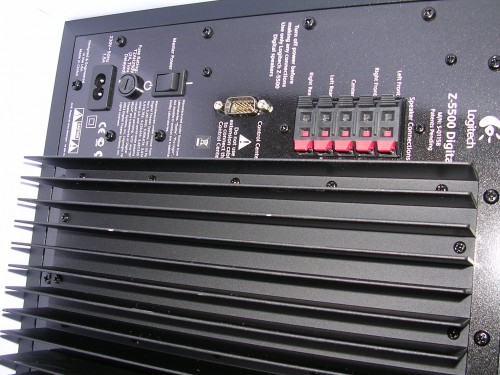

    Nie nie, ja go jeszcze nie mam, przecież nie kupowałbym kota w worku bo jak się nie da podłączyć to po co mi to. Na tylnym panelu są tylko wyjścia na satelitki, zasilanie, bezpiecznik i wejście tego całego sterownika. Wygląda to tak:
    Podłączenie i obsługa subwoofera z-5500
  • #5 6406054
    melisław
    Poziom 24  
    Przydał by się jakiś schemat które piny są od czego. Wtedy zrobiło by się tak żeby korzystać z tego co naprawdę potrzebne i jakoś by dało radę :) Tylko teraz skąd to wziąć...

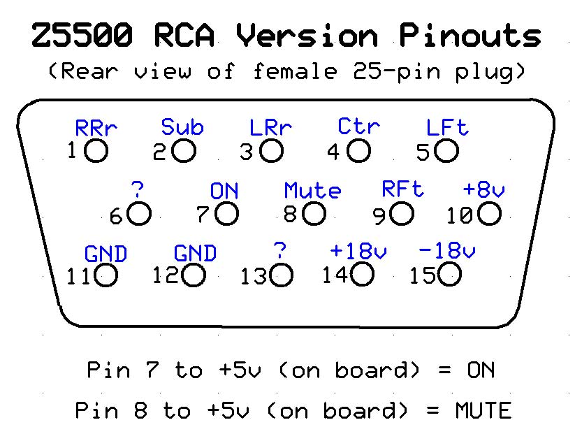

    Proszę, schemat wtyczki:
    1 - Right Rear in
    2 - Sub In
    3 - Left Rear in
    4 - Center in
    5 - Left Front in
    6 - enable in
    7 - enable in
    8 - enable in
    9 - Right Front in
    10 - +8V logic supply out
    11 - ?
    12 - ?
    13 - ground
    14 - +18 V supply out
    15 - -18 V supply out
    Znalazłem coś jeszcze:
    pin 2 <--- line out (for subwoofer)
    pin 6 & 7 <--- GND from line out (turns amp on)
    pin 13 <--- GND from line out
    czyli już wiem, jak go włączyć, mimo że trochę nie wygodne takie podłączenie.. no ale..
    Pozostaje kwestia regulacji..
  • #9 6406884
    exik
    Poziom 25  
    Właśnie stąd mam ten schemat i sposób podłączenia. I opornik kazali wstawić przed subem żeby sygnał zredukować, ale chyba taka zabawa nie ma sensu.
