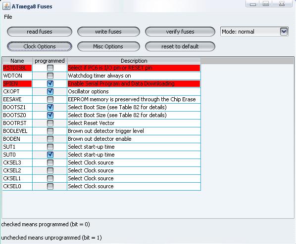

    Wiem że były podobne posty na ten temat ale nie wiem co z moim programem jest nie tak.
    Gdy dzwonię na telefon podłączony do uC nic się nie dzieje. Komunikacja z telefonem działa bo wysyłałem przez uC różne komendy AT i odpowiadał.

    gdy dzwonię nie mając tej częsci z rozpoznawaniem dzwoniącego to jeszcze obsługuje polecenia z programu a w tej sytuacji nic się nie dzieje
    W terminalu jak dzwonię to wyświetla mi:
    <Ring
    <+CLIP: xxxxxxxxx,129 x-to mój numer
    Co może być nie tak

    Jak nie ustawiles fusebitow to powinienes dostac bana, bo juz to chyba 3 post w 2 tyg. z podobnym problemem.
  • #3 6401927
    krzysiekk_20
    O które fusefity chodzi?
  • #4 6401953
    wader_669
    hahahahah, brawo. Poczytaj jest duzo informacji na elektrodzie i w necie.
    podajesz
    $crystal = 8000000
    czyli procesor jest taktowany 8mhz, jak nie przestawiales fusebitow to fabrycznie jest ustawiony na 1mhz. Najlepiej uzyj zewnetrzny kwarc bedzie bardziej dokladny i bedziesz mial mniej bledow przy transmisji. Mozesz uzywac wewnetrznego 8mhz oscylatora, jednak nie jest on az tak dokladny.

  • #5 6402768
    krzysiekk_20
    Procesor jest taktowany zewn oscylatorem 8MHz przez kwarc. Fusebity są przestawione.
    Procesor zasilam 5V natomiast RX i TX są podłączone jak na schemacie w tym poście: Link
    Jak nie miałem rozpoznawania dzwoniącego to chodziło wszystko.
  • #6 6402932
    wader_669
    a masz ta atmega8l? oczywiscie rx to tx i odwrotnie?
    skad masz kod?
    nie znam sie na komunikacji z komorka, za to troche na hardware.
    Ja na twoim miejscu bym zastosowal jakis lepszy konwerter napiec. Zrob prt sc jak masz ustawione fusebity.
  • #7 6402969
    krzysiekk_20
    Kod znalazłem na elektrodzie. Niektórzy piszą że im działa takie coś łącznie z tym konwertorem napięć. RX->Tx tak mam zrobione. Na 8L taki sam efekt

  • #8 6403680
    slawko_k
    Poziom 35  
    Dim Ringtxt As Byte
    Dim Ringtxt2 As Byte
    Ringtxt = "RING"
    Ringtxt2 = "+CLIP:"
    poczytaj trochę o typach zmiennych
