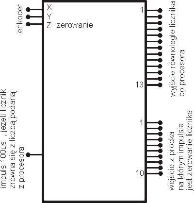

    dzięki za zainteresowanie , z lutowaniem dam sobie rady, wybierz tylko jakiś mały i tani układ który nie potrzebuje zbędnych kombinacji i dostępny w TME, mam programator JTAG z ARMów chyba powinien pasować ??, czekam na książkę o PLD tam jest program WEBPACK ,więc chyba tym to zaprogramuję ?? Wstępnie narysowałem jak to ma wyglądać
    myślę ,że nawet nie trzeba te 13bit na wyjściu licznika ,wystarczy 10bit ,bo licznik jest kasowany max co 850 impulsów.
    Czy na małym GAL można zbudować licznik do 5000 z impulsami co 1000?
    B

    zróbmy tak jak na powyższym obrazku
    układ ma dobrze obsługiwać typowy enkoder,czyli liczyć w przód lub w tył, jakieś stany nieustalone itp. muszą być pomijane, czyli nie ma opcji ,że licznik nie wie w ktorą stronę ma liczyć , wyjście informujące o osiągnięciu zadanego stanu licznika jest jedno (najpierw myślałem o 4) po osiągnięciu tego stanu, licznik sie zeruje, wejście reset z enkodera jest tylko po to żeby w razie zgubienia impulsów (czego bym nie chciał:) ) licznik powrócił na "dobrą drogę" czyli liczył od zera.
    Licznik ma być modulo M 10bit wprowadzanych z procka, odbywa sie to tak ,że po osiągnięciu przez licznik stanu podanego z procka , xilinx generuje przerwanie do procka i procek podaje nową wartość M, przy której będzie się resetował licznik następnym razem i tak w kółko.
    Możemy wprowadzić do schematu (jeśli poprawi to działanie) jeszcze jedno wyprowadzenie z procka informujące ,że liczba M jest już na porcie.
