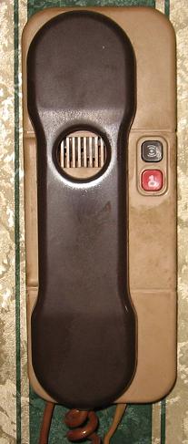

    Witam posiadam Unifon ja w temacie i na fotkach ponizej :
    Unifon Laskomex chyba L3 beżowy
    I od pewnego czasu mam problem z tym ze nie slysze nic jak podniose sluchawke. Zaczynam czasami słyszeć jak nacisne przycisk otwierania, ale też nie zawsze. Myślalem ze moze to gdzies styki zanieczyszczone, bo z unifonem nie było nic robione.
    Jednak posprawdzałem wszystko i dalej problem wystepuje.
    Metoda prob i bledow doszedlem jednak do tego, iż wystarczy zrobić lekkie zwarcie ( na chwile ) pomiedzy masa a sluchawka i wtedy slychac bez problemów do czasu odlozenia sluchawki.
    Problem ten wystepuje tylko u mnie ( na 10 mieszkan ).
    Niestety nie znam sie zabardzo na elektronice, i nie wiem w czym może być problem.
    Czy moglby mi ktos wskazac co mam sprawdzic .... gdzie szukac problemu, co pomierzyć ?
    I czy wie ktos co to za konkretny model ? Laskomex L3 ma tylko jeden przycisk a na moim są dwa ... ( ale używany jest tylko jeden ).
    Z gory dziekuje za wszelka pomoc

    Nie jest to unifon Laskomexu tylko Tesli. Najprościej Kup unifon do instalacji 5-cio przewodowej i wymień.

    W tym unifonie masz dosłownie "dwa elementy na krzyż". Sprawdź je i w razie podejrzenia uszkodzenia wymień na inne, sprawne. Cudów nie ma, to musi działać prawidłowo, skoro u innych działa.

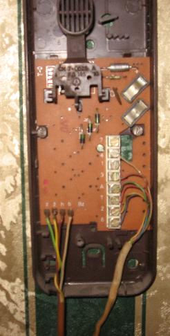

    OO dzieki wielkie za schemat.
    Postanowilem troszke przy nim pogrzebac jeszcze ...
    Zamienilem miejscami VP1 i VP3 ( myslalem ze tu na stykach moze byc problem ). Niestety zero efektu. Z pomiarow raczej elementy sa sprawne.
    ie widac rowniez zadnego uszkodzenia.
    Tak jak pisalem wczesniej problem rozwiazuje zwarcie "na chwile" styku "h" z "ż" albo styku "h" z "b" od sluchawki. Do czasu odlozenia sluchawki.
    Ze schematu widze , że styki A i T maja tylko podlaczenie do przycisku otwierajacego i nie maja nic wspolnego z glosem.
    O dziwo jak nacisne przycisk otwierajacy rowniez zaczynam slyszec.
    Czy jest to mozliwe ze mam uszkodzony glosnik ? i dopiero przy jakis zakluceniach ( wysokich tonach ) zaczyna on dzialac ?.
    Tak mnie to wkrecilo ze bede element po elemencie wymienial az naprawie :P
    Dziekuje za rady i sugestie.
    Grzesiek

    W unifonie są dwa wyłączniki krańcowe.
    Z lewej jest od słuchawki i wywołania w której należy przeczyścić styki i po problemie.

    Nie widze logicznego sensu w tym, skoro wylaczniki sa zamkniete w obudowie, gdzie raczej kurz sie nie dostal. Tymbardziej ze sa sprawne, sprawdzone miernikiem i kazdy z nich za co innego jest odpowiedzialny. No i te moje objawy ktore pisalem wyzej ... przy wysokich tonach zaczyna dzialac. Ale dzieki za chec pomocy.
