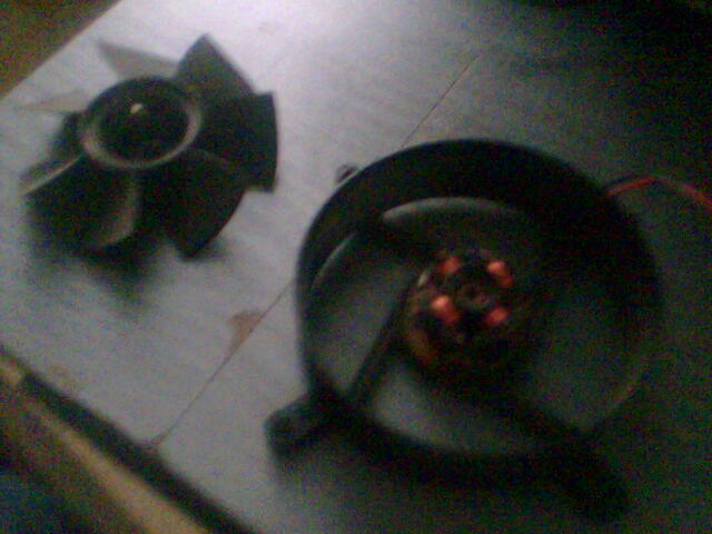

    Najgłośniej w komputerze są wentylatory więc pokarze jak je wyciszyć!
    najpierw wyjmujemy śmigiełko wyjmując zaślepkę z tyłu i wyjmując zaczep.
    Jak wyciszyć kompa? - moje porady
    Wyjmujemy śmigiełko i czyścimy co się da!xD
    UWAGA aby nie zanieczyścić łożysk!!!
    Na koniec składamy całość!!!

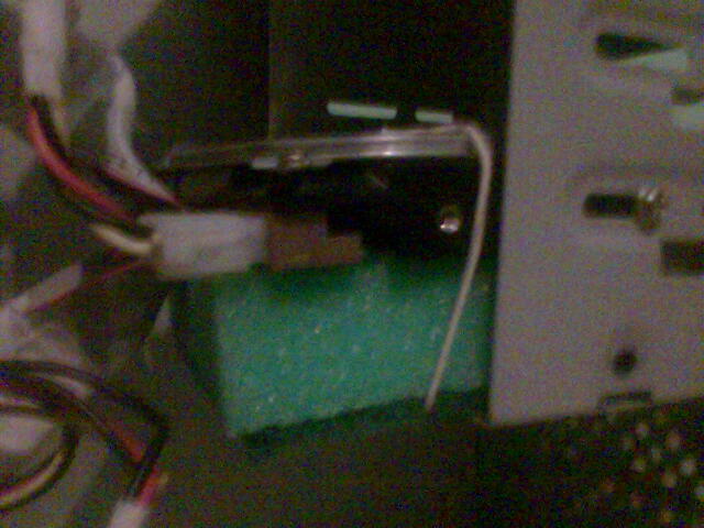

    Ważnym sposobem na wyciszanie kompa jest wyciszenie dysku. Więc podkładamy pod niego 2 gąbki do naczyń i przyczepiamy je gumkami recepturkami.
    Proszę podajcie swoje sposoby na wyciszenie komputera!

    Wiele to żeś się nie opisał. Ale zawsze to coś da. A do wentylatora powinno się dać kropelkę oleju.

    najlepsze rozwiązanie to zmienić małe wentylatory np 40 na 120,i ustawić prędkość obrotową do 900 obrotów/min
