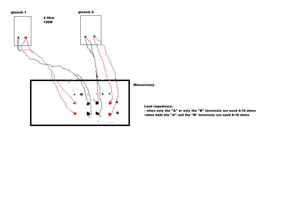

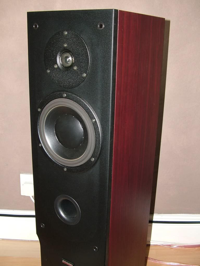

    witam,
    mam takie pytanie, mam głośniki Dynaudio Audience 60 ( http://www.dynaudio.com/eng/archive/lines/audience/audience60.php --- swoją drogą co onich myślicie ? doszukałem że potrzebują od 25-150 W mocy wzmacniacza, głośniki 4 Ohm http://www.hifiprix.com/produits_detail/438.html?PHPSESSID=4019295ac25405a88b175890070740d7 / http://i178.photobucket.com/albums/w277/Ch4nd1er/Picture012.jpg / http://i178.photobucket.com/albums/w277/Ch4nd1er/Picture002.jpg ) i do nich kable qed silver ( http://pl.qedcable.com/i102c159-158/Kable_QED...3O8CNIKOWE/QED_Silver_Anniversary_Bi-Wire.htm ) oraz wzmacniacz-złom w postaci Technics Su-Vz220 ( https://obrazki.elektroda.pl/45_1239455841.jpg / https://obrazki.elektroda.pl/69_1201095321.jpg ), da rade podpiąć ? jestem zielony w tych sprawach :p
    Kiedyś na nim miałem Altusy 300 i chodziły ok, tzn były inne kable, dwie koncówki do głośników i dwie do wzmacniacza a teraz mam dwie pozlacane do glosnikow i cztery normalne do wzmaka (BI-WIRE)? jak to podpiąć ?
    Doszukałem się że wzmak pociągnie 2 x 50 W (4 Ohm) więc powinno działać, co nie ? Ale jak to podłączyć
    Chciałbym jeśli to możliwe uruchomić na nim kolumny aczkolwiek z bliżej nieokreślonej przyszłości chce go wymienić na lepszy i tu jestem otwarty na wszelakie propozycje w rozsądnej cenie :) ogólne zastosowanie to muzyka z kompa, w szczególności trance plus filmy (Audigy 2 ZS w kompie, docelowo Asus Xonar jeszcze niewiem który :p )

  • #2 6403893
    conektor
    Jeśli masz takie podwójne kable to możesz zastosować bi-wiring wtedy zaciski "A" wzmacniacza łączysz z jedną parą zacisków kolumny (obojętnie z którą dolną albo górną) a zaciski "B" z drugą parą tylko musisz zdjąć zworki z zacisków w kolumnie jak nie zdejmiesz to nic się nie stanie ale to nie będzie bi-wiring

  • #3 6403994

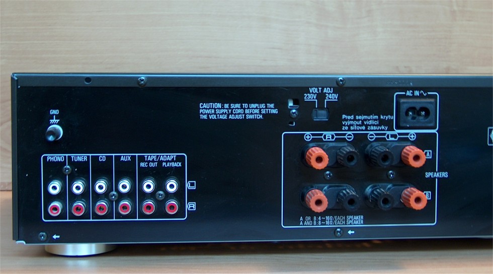

    DasKiller
    Głośniki są 4 Ohm,
    a w instrukcji wzmacniacza pisze:
    Load impedance:
    -when only the "A" or only the "B" terminals are used 4-16 ohms
    -when both the "A" and the "B" terminals are used 8-16 ohms
    Więc nie wiem czy tak może być ?
    Myślałem nad czymś taki.
    jak podłączyć kolumny Dynaudio Audience 60 do Su-Vz220 Techn
    Co Ty na to ?

  • #4 6404066
    conektor
    nie mógłbyś podłączyć dwóch cztero omowych kolumn w taki sposób. w kolumnie jest zwrotnica więc wypadkowa impedancja widziana od strony wzmacniacza będzie taka sama czy połączysz kolumnę dwoma czy czterema kablami równie dobrze możesz podłączyć te dwa kable do jednej pary zacisków wzmacniacza ponieważ zaciski A i B zasilane są z jednej końcówki mocy sygnał tylko przechodzi przez przełącznik aby mozna było sobie przełączać i tyle. musiał bym podeprzeć się rysunkami aby to sensownie wyjaśnić.

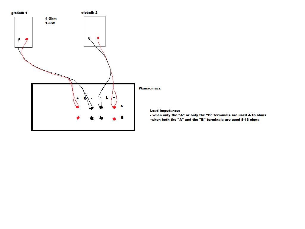

  • #5 6404080
    DasKiller
    to proszę o rysunek poprawnego podłączenia :)
  • #6 6404095
    conektor
    tak jak na twoim rysunku też będzie dobrze ale po co masz pchać dwa kable do jednego zacisku jak masz dodatkowe a jak już mówiłem to te same zaciski jak byś miał miernik to możesz sprawdzić że są zwarte jak masz ustawione A+B

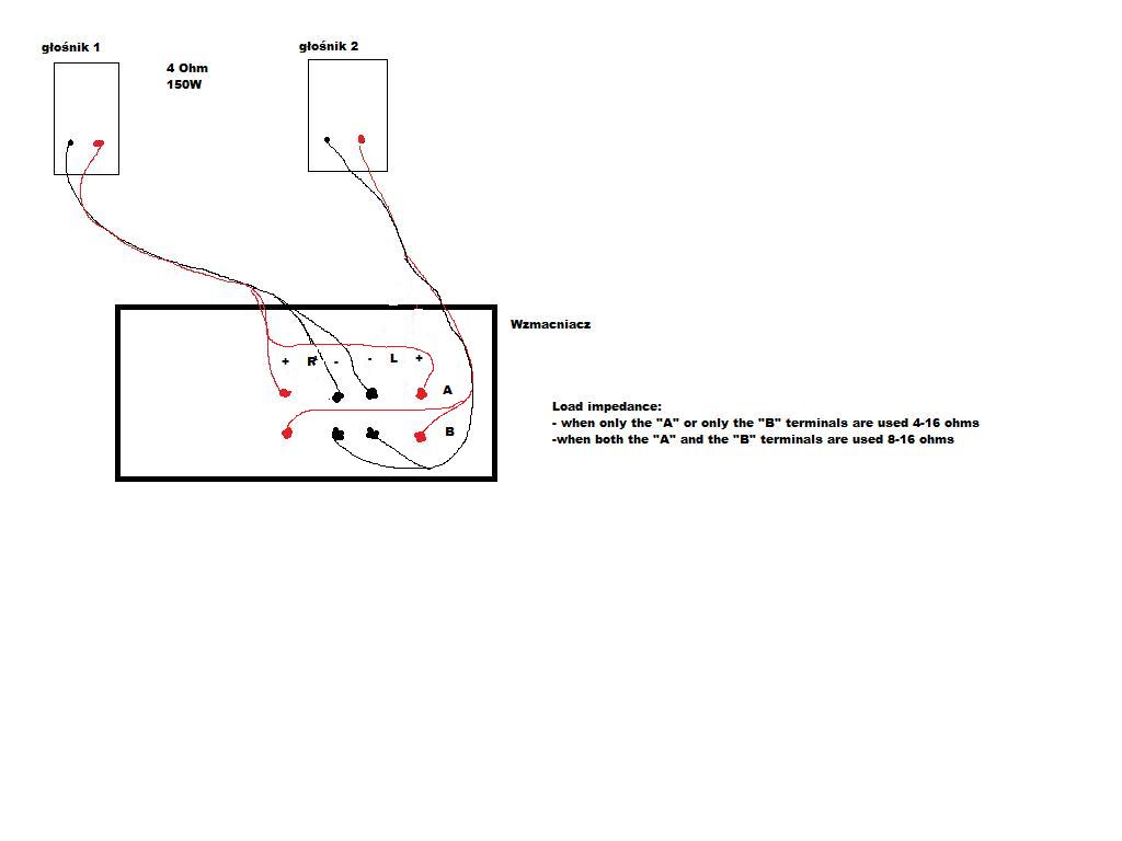

  • #7 6404128
    DasKiller
    jesli Cię dobrze zrozumiałem to tak to ma być
    ok?

  • #8 6404163
    conektor
    nie nie tak! poczekaj zaraz coś nabazgram
  • #10 6404209
    conektor
    kurcze ja tu się produkuję a te kolumny mają tylko jedna parę zacisków myślałem ze skoro masz takie kable to mają dwie pary. W takim razie skoro masz już takie kable to połącz tak
    ale to nie bi-wiring to to samo co być połączył kablem jedno-parowym
