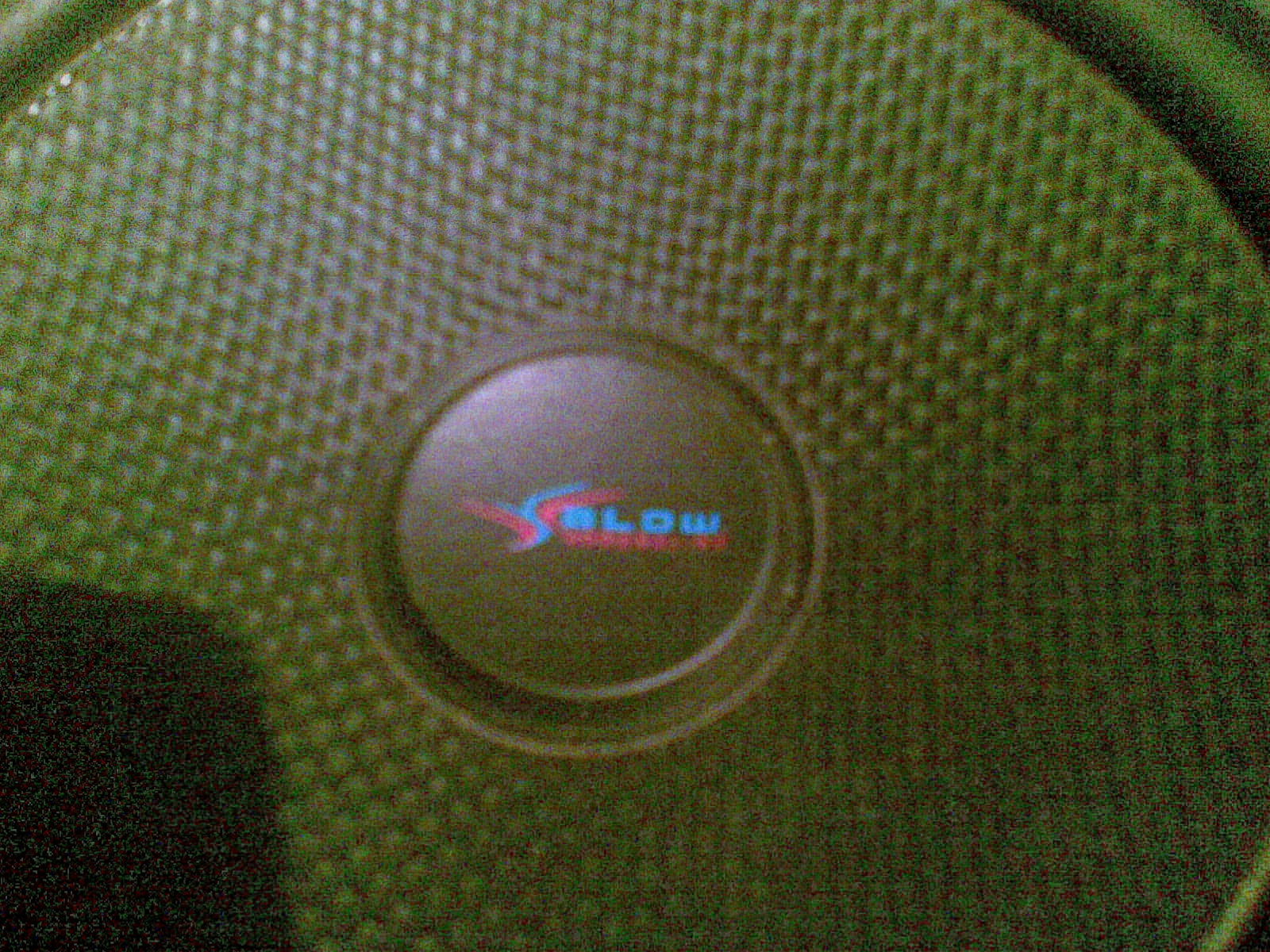

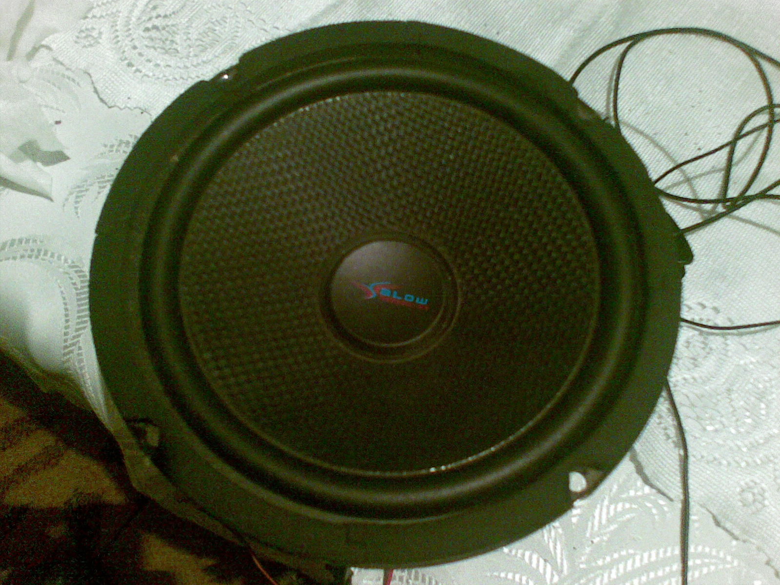

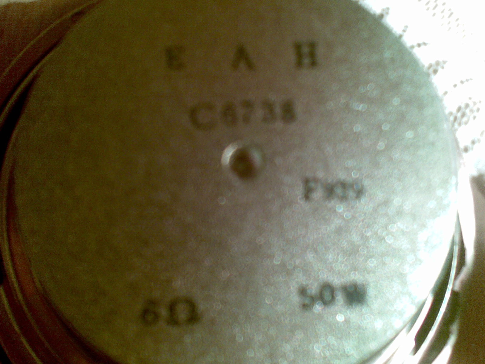

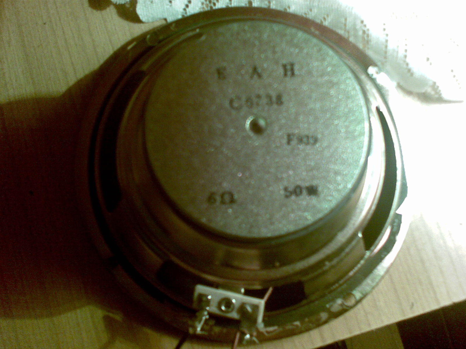

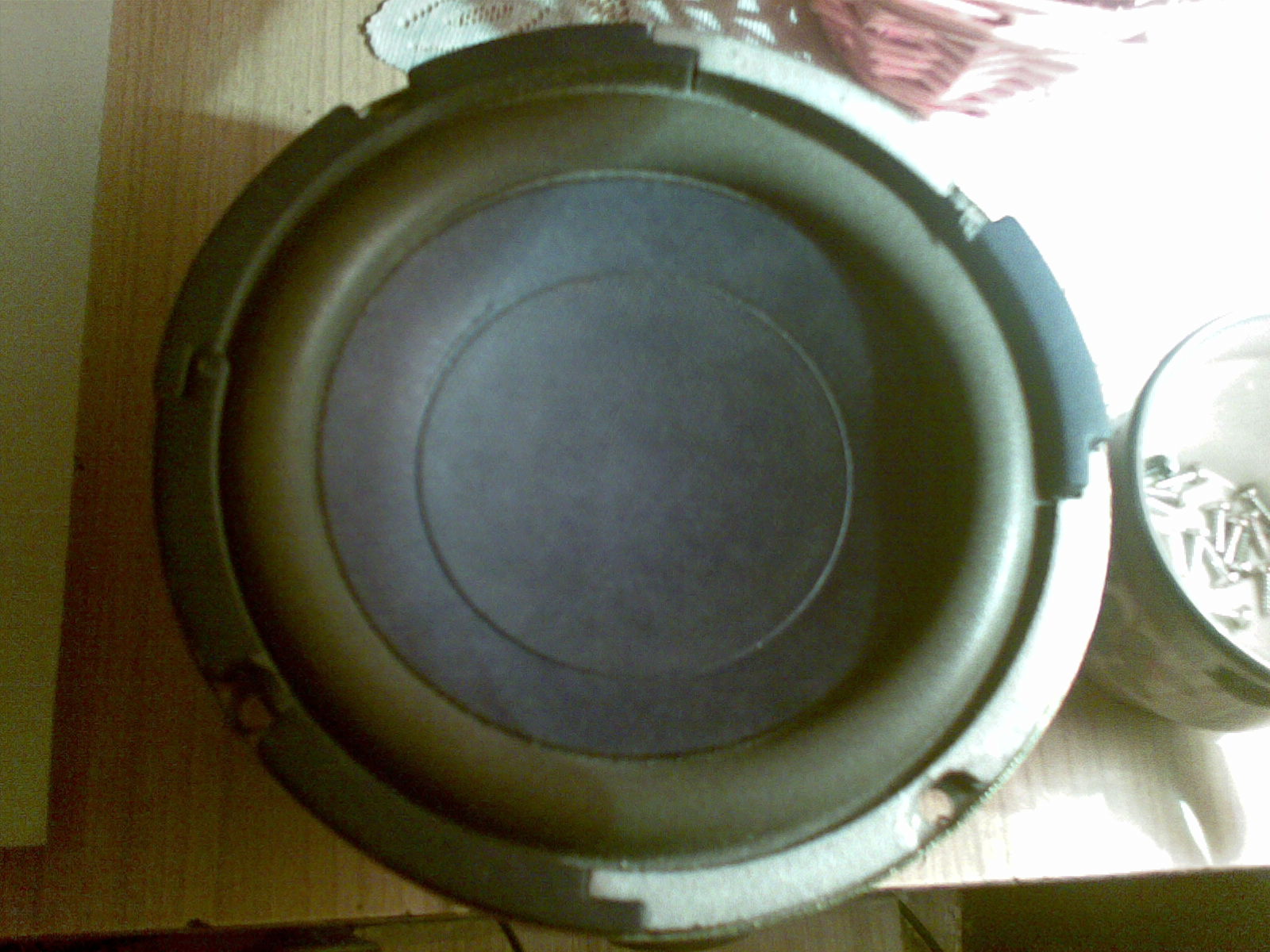

    Witam!
    Mam pewien problem, a mianowicie Nie wiem co to za głośnik(Posiadam dwie Sztuki).
    Chciałem zrobic z niego subwoofer.
    Lecz nie znam jego parametrów. Pomyślałem ze może ktoś na forum spotkał się z takim głośnikiem. A jeśli nie to Jak dużą Zrobic do niego Obudowe.
    Przepraszam Za słabą jakośc zdjęc.
    Z góry dziękuje.

    Piotrek#G
    Podaj chociaż średnicę głośnika i powiedz z czego je wykręciłeś (widzę kubek ze śrubkami).
    Wygląda to na niskotonówkę z jakiegoś zestawu kina domowego.
    Cudów z tego nie będzie ale po zrobieniu obudowy ma to szansę jako tako zagrać.

    fonzi16
    Jest to głośnik z Wieży Thomson Altima 580. A jego średnica to 16cm.
    Jak myślicie moze coś z niego byc?

    xifyh
    Napal nim w piecu :) A tak na poważnie to ja bym z niego nic nie zrobil bo to chiński złom do którego nie znajdziesz nawet parametrów zeby wyliczyc obudowe, także nic z niego nie zbudujesz sensownego.
  • #7 6410015
    Piotrek#G
    Nie popadajmy w taką skrajność. Jeżeli posiadasz w domu jakieś kawałki płyty wiórowej i podstawowe narzędzia to można by spróbować zrobić jakiś mały subwooferek. Jeżeli jednak nie posiadasz nic w domu to wystaw je na allegro, bo raczej nie opłaca się w nie inwestować.

  • #9 6411212
    Joincik
    Jak wyżej. Chińszczyzna, słabe wykonanie, i nie ma do tego parametrów, co nie znaczy, że musi nieznośnie grać, tylko bez parametrów ciężko wyliczyć obudowę żeby w miarę możliwości liniowo to zagrało bez żadnych nieprzyjemnych podbić. Te głośniki to 20cm, tak? Po fotkach domyślam się, że tak, więc jeśli to 20cm (jeśli mniejsze, to zaczniesz od mniejszej obudowy, jeśli większe, od wiekszej...) to tak: Skoro masz możliwości zrobienia obudowy bez żadnego problemu, to zakładając, że to 20cm zrób obudowę, no dajmy na to 40l, zestrój BR w niej na jakieś 40-45hz, policzysz to sobie w WinIsd (pewnie mniej więcej takie Fs ma ten głośniczek, mówię na oko.), i testuj, jak będzie mulił, zmniejsz o 5l, zestrój znowu na 40-45hz (ale za każdym zmniejszaniem próbuj tez zatkać BR) i tak zmniejszaj co 5l, strojąc znowu na 40-45hz i próbuj zamkniętą, aż do osiągnięcia zadowalanego efektu, aż uzyskasz kompromis zejścia basu (duża obudowa) z jego szykością (mała obudowa), domyślam się, ze masz 2 takie, więc jeśli wyjdzie Ci przykładowo najlepsza obudowa 20l dla jednego, to analogicznie dla 2 sztuk będzie to 40l (3db większa efektywność, i 2x większa moc przy 2 głośnikach) tak najprościej można to zrobić bez parametrów. Zanim zaczniesz testy znajdź mu odpowiednie miejsce, bo w niektórych miejscach mogą dudnić, i mulić, niezależnie od głośnika, w innych prawie w ogóle basu nie będzie, a w innych będzie idealnie...
  • #10 6411257
    Tomq
    Jedyne wyjście to wpakować je w obudowę zamknięta ok 15 litrów i dać cewkę do odcięcia wyższych częstotliości.

  • #11 6411309
    Joincik
    tomq8888 napisał:
    Edit:
    Nie! Ktos tu ma problem z czytaniem ze zrozumieniem, albo jest juz bardzo zaspany :D
    Miałem na myśli głośniki Blow w ostatnim poście autora, a nie te wyżej od wieży, więc to Ty masz problemy z czytaniem ze zrozumieniem. Na fotkach wygląda to na 20cm, chyba, ze autor ma małe dłonie, przyjrzyj się.
