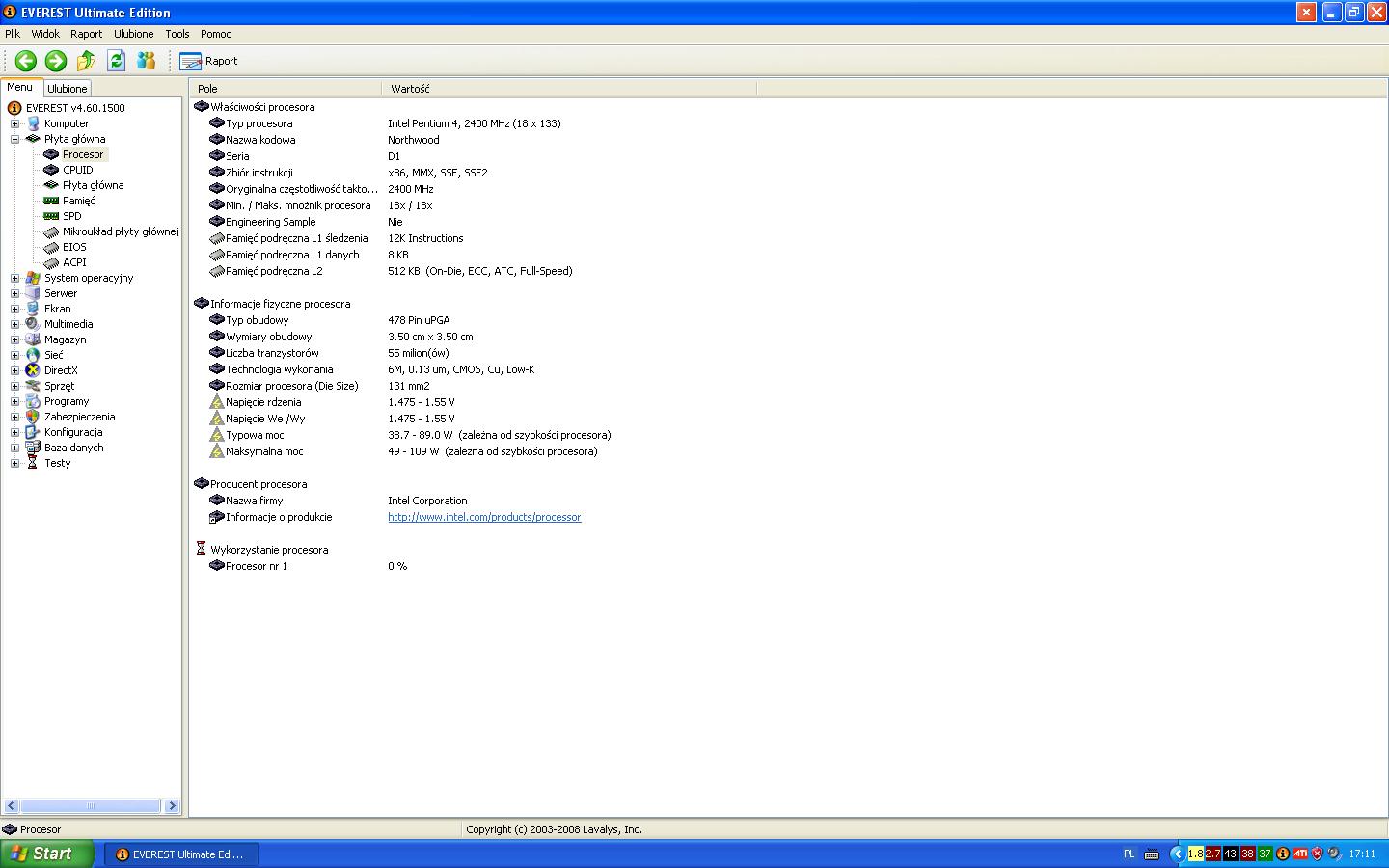

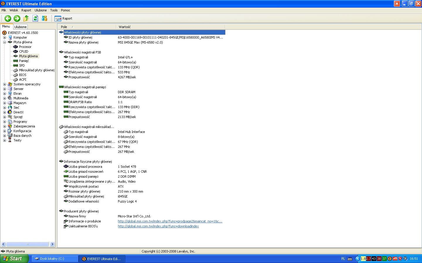

    Mam problem z uruchomieniem zintegrowanej karty dźwiękowej po podkręceniu procesora. Na FSB 133 wszystko działa, system wykrywa kartę, jednak po ustawieniu napięcia na 1,800v oraz FSB 167MHz system poprawnie wstaje, ale nie wykrywa karty. Czy jest jakiś sposób alby zmusić ją do współpracy przy wyższym FSB?

    Prawdopodobnie wraz z wzrostem częstotliwości FSB podnosisz też szynę PCI ,a co za tym idzie przestaje działać karta muzyczna , oraz zapewne inne urządzenia wpięte w PCI .
    Sprawdź więc częstotliwość PCI .

    Nie wiedziałem, że w moim biosie można osobno ustawić taktowanie PCI. Doświadczane ustawienie go, na maxymalną częstotliwość, na której karta jest jeszcze wykrywana rozwiązało problem.
