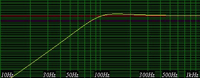

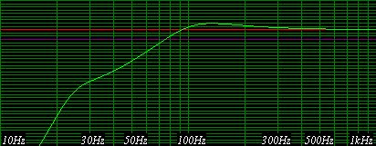

    A może zrobić nadstawki estradowe? trochę zmniejszyć te budy, wsadzić do nich GDE-25-300-8-SE i D500 lub GDWT 12-19/150 do tego jakieś suby na 30 lub 38cm i jest zestaw do domu ale i na imprezę. Nie ukrywam ze Lubie dac czaduuu w niedzielne popołudnie.
    Z symulacji w winISD. Oto co otrzymałem:
    30L obudowa zamknięta:Paczki 50L - jakies pomysły
    A dla br również 30L strojenie 40Hz Br Sr.10cm Długość 39cm Wyszło: Paczki 50L - jakies pomysły
    Pamiętajmy że mają być to nadstawki
    Wydaje mi się że lepiej było by zastosować Budę zamkniętą?

    Myślę żeby zrobic z tego paczke 30L + do tedo D500 BR strojenie na 70Hz i bedzie wpoządku?
