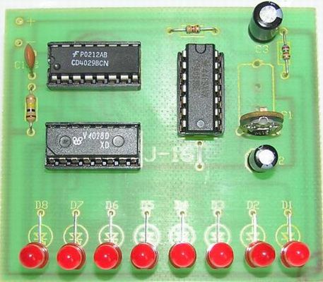

    Wiem że ten temat był przerabiany bardzo dużo razy na elektrodzie ale tutaj jest coś konkretnego i prostego.
    Przyciągający efekt świetlny - tak zwany "bajer samochodowy". Punkt świetlny (dioda LED) porusza się ruchem wahadłowym od strony lewej do prawej i z powrotem. Możliwa jest rozbudowa układu przez zastosowanie w miejscu diod LED żarówek samochodowych 12V/10W.
    Zmontowany układ pływającego światła
    Układ ten służy do wytwarzania atrakcyjnego efektu świetlnego, polegającego na "płynięciu" punktu świetlnego od prawej strony do lewej i z powrotem. Urządzenie może służyć jako ozdoba wielu zabawek, witryn sklepowych, "ożywienie" choinki, itp.
    Pływające światło - bajer samochodowy
    Schemat ideowy układu pływająceg światła
    Układ składa się z kilku stopni: generatora impulsów, licznika rewersyjnego, przerzutnika, oraz dekodera. Generator zrealizowany jest z bramki NANDSchmitta. Potencjometr P1 służy do zmiany częstotliwości pracy generatora (ustawianie szybkości zapalania diod LED). Impulsy z generatora zliczane są w liczniku US1 (4029). Licznik steruje dekoderem kodu BCD na kod dziesiętny US2 (4028). Na wyjściach Q0-Q7 po kolei pojawia się logiczna "1" powodując zapalanie się diod D1-D8. Zapalenie się ósmej diody powoduje zmianę stanu przerzutnika zbudowanego z bramek B i C układu US3 (4093) i w rezultacie przełączenie licznika US1 na zliczanie "w dół". Diody LED zapalają się w odwrotnej kolejności. Przebieg ten powtarza się cyklicznie. Układ może być zasilany napięciem od 9 do 15V. Nie wymaga żadnych regulacji. Pracuje poprawnie od razu po zmontowaniu pod warunkiem prawidłowego montażu.
    Schemat montażowy układu pływająceg światła. Wymiary płytki 70x60mm.
    Wykaz elementów:
    US1: CD4029 (MCY74029)
    US2: CD4028 (MCY74028)
    US3: CD4093 (MCY74093)
    D1-D8: Diody LED
    C1: 82-100nF
    C2: 2,2-4,7μF
    C3: 47-100μF
    P1: 100-220kΩ
    R1: 100kΩ
    R2: 47-51kΩ
    R3: 750Ω

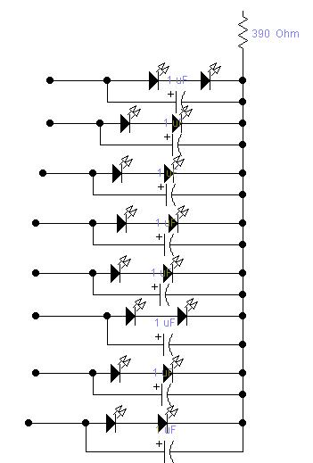

    Piotr59mb
    Poziom 19  
    (sory, robiłem w paint'cie :| )
    Mniej więcej coś takiego chciałem zrobić. Diody, LED białe, 5mm, 20mA.
    Co do zasilania to nie wiem... ale analogicznie powinno być nieco wyższe niż w oryginalnym schemacie

    fuutro
    Ja bym nie obstawiał tych 20mA, bo w układzie rezystor ograniczający dobrano na 10mA i taki też jest prąd max wyjściowy CD4028 sterujący diodami. Można go zmniejszyć co pozwoli dać więcej diod w szereg, np można dać szeregowo 4 diody czerwone i rezystor zmniejszyć do 270Ω czy szeregowo trzy diody białe z rezystorem 120-150Ω zakładając zasilanie 12V.
  • #13 6408543
    Piotr59mb
    Poziom 19  
    Właściwie przy 10mA, nie będzie ogromnej różnicy w jasności świecenia.
    Czyli podsumowując, układ podłączony pod 12V z 16 białymi diodami, ruszy. Tak?
  • #14 6408560
    fuutro
    Połączonymi szeregowo po dwie na jeden kanał i z rezystorem 390Ω w miejsce tego 750Ω. Wcześniej napisałem o przypadku również z 24 białymi diodami więc tu nie ma problemu.

    Piotr59mb
    Poziom 19  
    A jak sytuacja będzie się miała w przypadku podłączenia nie 8, a 16 diod (po 2 szeregowo, tak jak fuutro pisał)?
    Edit. Czy tak będzie poprawnie?
  • #24 6411762
    KAROL_13
    no tak jest dobrze,tylko nie wiem jak z kondensatorami bo jakoś nie rozumiem tego połączenia twojego ale ledy i ich miejsce jest ok.

    Piotr59mb
    Poziom 19  
    O równoległym połączeniu diod była rozmowa wcześniej, przeczytaj wszystkie posty.
    Co do połączeń kondensatorów...
    z założenia miało to na tej zasadzie być podłączone... i wydaje mi się, że jest poprawnie... Plus kondensatora na anodę pierwszej diody, minus na katodę. Wszystkie 'minusy' kondensatorów razem do katod i do rezystora.

    KAROL_13
    Piotr59mb tak jest dobrze ale mógłbyś nie dawać tego rezystora 390 ohm na początek tylko dać go tam spójrz(przykład na 1 połączenie)
