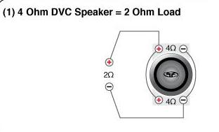

    Jeszcze ostatnie pytanie jak spiąć ten zestaw ?Glośnik jest 2 cewkowy co gdzie i jak połaczyc zeby dobrze zagrało?

  • #18 6436980
    sebring89
    Chyba jesteś w lesie bo lanzar jest 2x4ohm heahe
    czyli spinasz w 2 bądz 8ohm :P
    spinasz plusy i minusy = 2ohm
    Szukaj przetwornika 2x2ohm albo 2 suby 2x4ohm innej opcji bez zmiany wzmaka nie ma chyba ze się mylę...
    Pozdro

    Boschmann atx 990 + 38cm do 500 zł
    Jak tak podlącze bedzie dobrze ?? A i pytanie jak podłaczyc do wzmacniacza bo ma wyjscia pod 2 głosniki podłaczyc pod jedno ?

    sebring89
    Napisałem ci to co masz na rysunku i w mostku atx nie lubi pracować przy 2ohm co nie oznacza że nie może...
    Pod jeden kanał dasz ale po co tyle zachodu z szukaniem głośnika i truciem na forum skoro nie wykorzystasz tego jak trzeba...
    Ja się odłączam od tematu bo zaczynasz cudować światem!
    Pozdrawiam i na koniec dodam że najlepszym wyjściem będzie poszukanie odpowiedniego głosnika pod względem impedancji...
