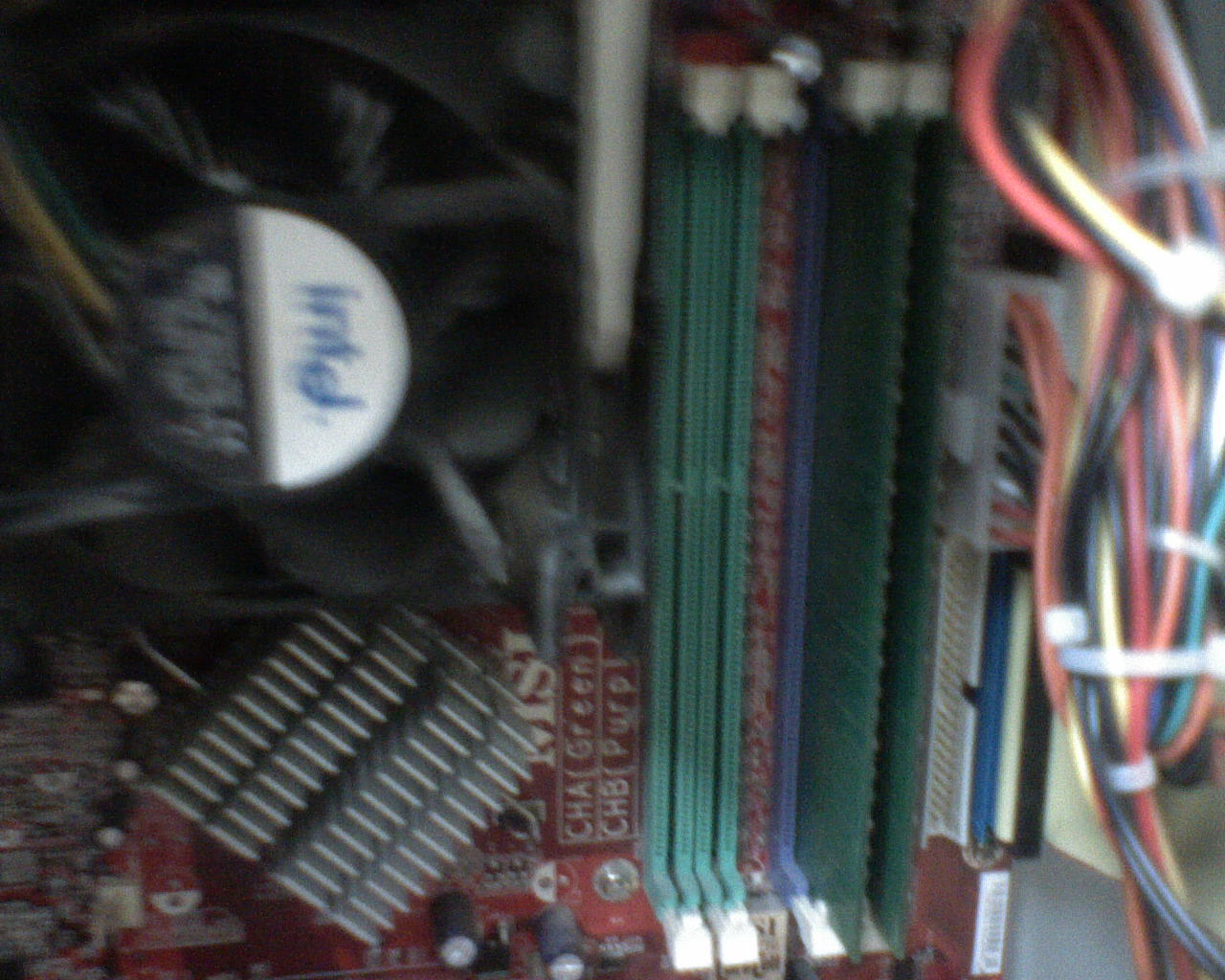

    Witam , mam problem z temperaturami Zbyt wysoka temperatura - jak obniżyć ? temperatura ta jest w lekkim stresie . Co zrobic aby obniżyć temperatury ?? Paste byla wymieniana jakies 2 miesiące temu.
    Sprzęt :
    Windows XP SP 3
    Inter Pentium D 2,66 Ghz
    512 Ram ,
    MSI PT880
    Randeon 9600

    Co tam masz zalozone na cpu ?.
    Pokaz fotke lub daj link do takiego samego chlodzenia.

    Jeden taki wentylator jest i nic wiecej zdjecie jakies wynalazlem lepsze dam potem.

    Coz...to wyglada na boxowe chlodzenie.
    Sciagnij jeszcze raz ten radiator z procesora, odlacz od niego wentylatorek.
    Wyczysc dokladnie zeberka radiatora (mozesz go wykąpac a potem dokladnie wysuszyc suszarka).
    Wentylatorek przedmuchaj, zeby pozbyc sie brudu.
    Stara paste usun z rdzenia procesora i jak wszystko bedzie czysciutkie, nanies swierza paste AS 5 lub STG1 zalmana. Tej pasty ma byc odrobinka....doslownie ziarenko ryzu i rozsmarowac po procesorze.
    Pasta ma zniwelowac ewentualne pory-nierownosci a nie wyplywac z pod cpu.
    Za duzo pasty zaleje socket i bedzie kupa.
    Pozakladaj radiator i wentylatorek i odpal jakis programik testujacy cpu. Moze byc ortchos.
    Po zalozeniu radiatora upewnij sie, ze dolega on dokladnie do procesora. Mozna delikatnie obracac radiator aby dokladnie rozprowadzic paste.
    Jezeli po tym zabiegu radiator bedzie goracy, to bedzie oznaczac, ze czas na zmiany....chlodzenia lub procesora.
    A moze masz podniesione napiecie na cpu w biosie. To tez sprawdz.

    Jak jest zle zalozony radiator lub jest za duzo czy za malo pasty, to nie pomoze dodatkowy wentylatorek.
    Zobacz teraz jak wlaczysz jakas gre lub test, czy radiator procesora jest goracy. Poprostu otworz obudowe i dotknij radiatora. Jak bedzie ledwo letni a temperatura procesora bedzie wysoka, to bedzie oznaczac, ze cos jest nie tak z odprowadzaniem ciepla.
