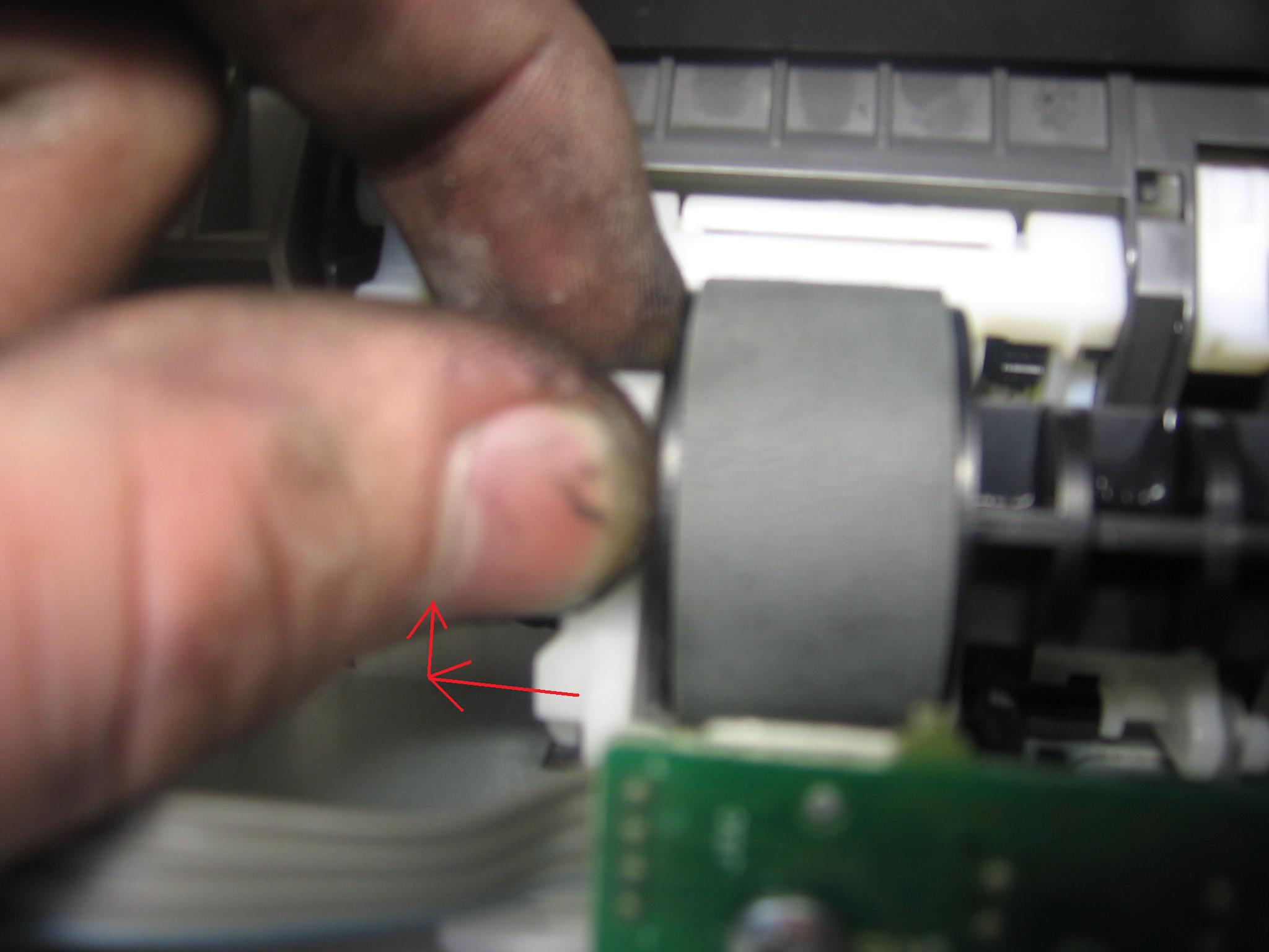

Wyciągamy wspornik (biały) wałka zgodnie z ruchami opisanymi na foto
