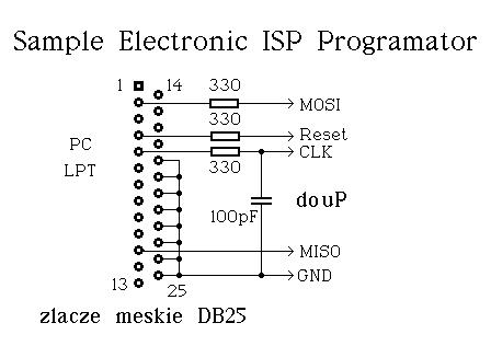

Jaki mikrokontroler można zaprogramować bezpośrednio(bez programatora) z portu LPT komputera. Szukałem w sieci i nie znalazłem, dowiedziałem się tylko że takie mikrokontrolery istnieją. Jestem początkujący i chciałem zrobić sterownik diody RGB. Czytałem, że dobre do tego celu jest attiny ale wymaga ono budowania programatora.

Praktycznie zadnego!
Cokolwiek nie uzyjesz, chocby nawet najprostszy uklad zw. "Dongle" taki np. jak tu: http://www.xs4all.nl/~sbolt/e-spider_prog.html juz jest zwany programatorem, ktorym zaprogramujesz niemal kazdy AVR. Jest w sieci dostep do ogromnej liczby programatorow, ale niemal kazdy ma pewne limitacje w odniesieniu do wspolpracy z niektorymi software, a takze z opcjami programowania, albo ryzykiem bledow w programowaniu polaczonych z nieuwaga programujacego.
Inne posiadaja opcje uniwersalnosci programowania z dowolnego portu np Serial lub USB bezposrednio kazdy porocessor juz wbudowany w ukklad (ISP).

Krótko mówiąc, każdy który można programować "w układzie".
Czyli na początek ISP.
Musisz założyć, że każdy z takich prostych programatorów i układów ma pewne ograniczenia.
Jest to niestety cena, którą musisz zapłacić za nieposiadanie programatora profesjonalnego.

Pamiętaj tylko, że wystarczy tylko mała kropla cyny, w moim przypadku niewidzialny na pierwszy rzut oka. Na szczęście ja miałem bufor 74hc244 z płytki ZL2PRG za 12zł i wystarczyła wymiana scalaka SMD za 1zł. Gdyby AVR był bezpośrednio podłączony - dziś bym nie miał do czego starej ale dobrej drukarki laserowej podłączyć.
I tak będę budować programator USB - wyłączanie kompa na czas przełączania programator - drukarka i brak możliwości odłączenia płytki testowej w czasie pracy kompa mnie przekonuje do programatora USB. A nie są to wielkie koszty - gotowy PCB z AVT i FT232 to główne koszty.
http://sklep.avt.pl/p/pl/482091/programator+u...+plytka+drukowana+i+zaprogramowany+uklad.html Jest to układ sprawdzony i nie stwarzający problemów jeśli tylko się da radę z montażem układu FT232RL w obudowie SSOP28
