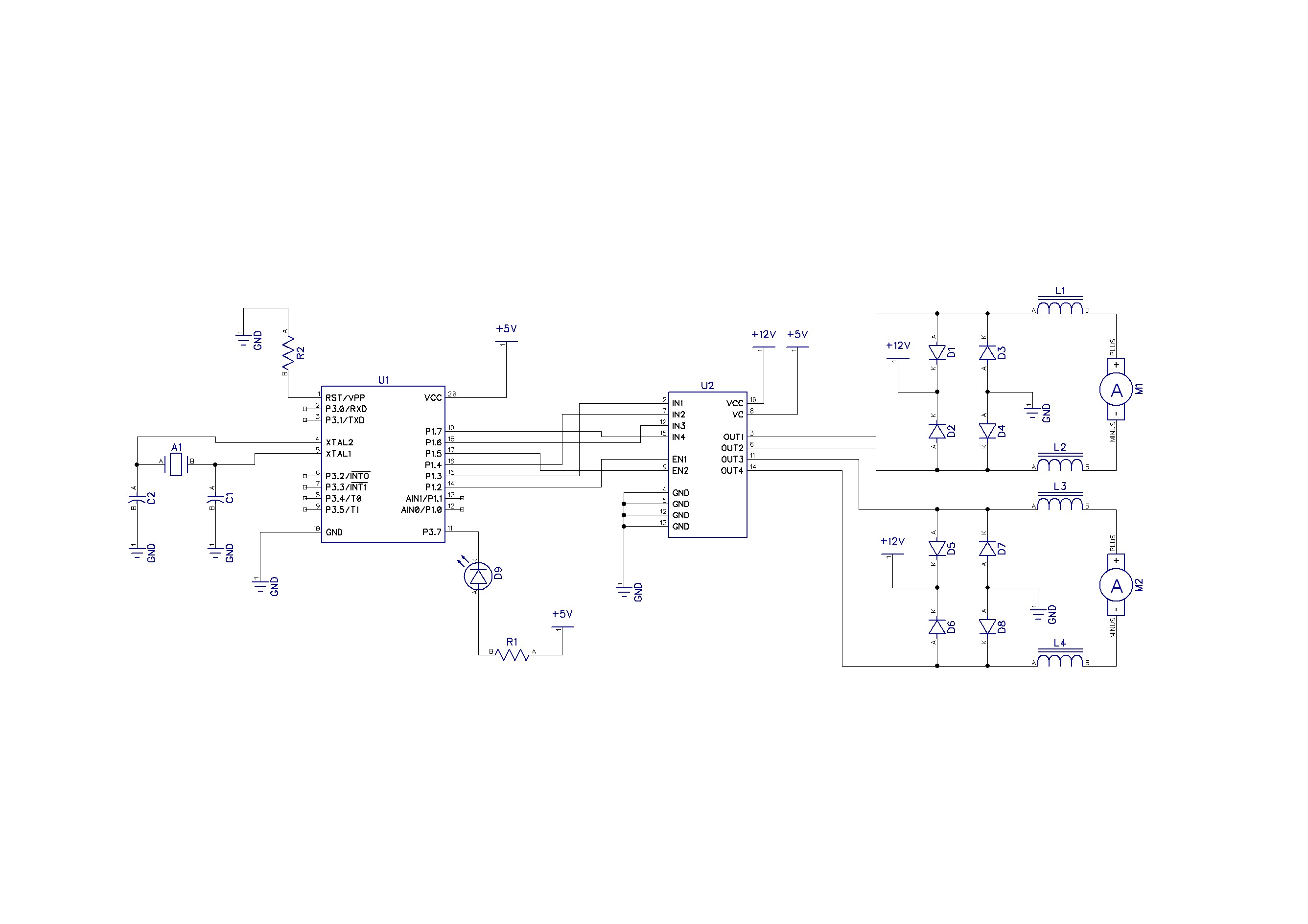

    Witam koleżeństwo . Potrzebuję pomocy przy sterowaniu silnikiem (potencjometr ALPS) przy pomocy podczerwieni (RC5). Z racji że już od kilku lat sie nie zajmowałem mikrokontrolerami to mam lekki problem. W zestawie attiny 2313 , sterownik silnika L293 i standardowy odbiornik podczerwieni. Zastosowałem standardowy sposób odbioru kodu i mam problem . Po odebraniu kodu , sterownik zasila silnik , ale jest to praktycznie na czas trwania kodu i za chwilę silnik sie zatrzymuje. Przy dłuższej emisji kodu z pilota następuje przerywana praca silnika. A oczywiście chodzi o to aby silnik pracował tak długo jak trzymany zostaje przycisk na pilocie.

    mirekk36
    proponuję przede wszystkim zrobić odbieranie kodów z pilota na przerwaniach:
    najpierw deklaracja na początku:
    On Int1 Int1_rc5                      ' obsługa odbioru kodów z pilota Getrc5
    Config Int1 = Low Level           ' wyzwalanie przerwania niskim poziomem
    Enable Int1
    czyli podłączasz odbiornik IR np do nogi INT1
    Int1_rc5:
    If Flaga_rs = 0 Then
          Disable Int1
          Enable Interrupts
          If Ir_flag = 0 Then
             Getrc5(address , Command)
             Ir_flag = 1
          End If
    End If
    Return
    to podstawa, jak widać jest tam ustawiana flaga gdy coś z pilota przyleci. Następnie w pętli głównej bez żadnych Waitms'ów czy Wait'ów zrobić sprawdzanie i kasowanie flagi oraz obsługę konkretnych klawiszy. Nie będzie wtedy tej skokowej pracy silnika jak w twoim przypadku.

  • #4 6412381
    radiomechanik
    No własnie - jakoś tak sie zastanawiałem nad pracą w przerwaniach - ale jak to sie nazywa - że nie używana umiejętnośc zanika :) Musze zbudować nowy układ na płytce uniwersalnej żeby nie grzebać już w zmontowanym urządzeniu . Robie przysługe kuzynowi bo zbudował wzmacniacz w klasie A , i w dodatku marzy mu sie sterowanie pilotem :D Osobiście zrobiłbym to na potencjometrze cyfrowym - ale o gustach sie nie dyskutuje :) A projekt może wykorzystam do sterowania opuszczaniem markizy :)

  • #6 7100512
    modelarz81
    W jaki sposób można zmodyfikować ten projekt, by płynnie regulować prędkością obrotów silnika na 12V ?
    Innymi słowy po naciśnięciu przycisku w pilocie, silnik włącza się na minimalnych obrotach i pozostaje w tym stanie mimo zwolnienia przycisku w pilocie,
    kolejne wciśnięcie przycisku zwiększa obroty,
    przycisk przeciwstawny zmniejsza obroty, zmienia kierunek obrotów.
    Zamiast L293 wykorzystałbym 2x L272M (1A na jeden silnik).
    I jeszcze jedno pytanie, czy do sterowania odpowiedni będzie odbiornik TSOP4836 ?
