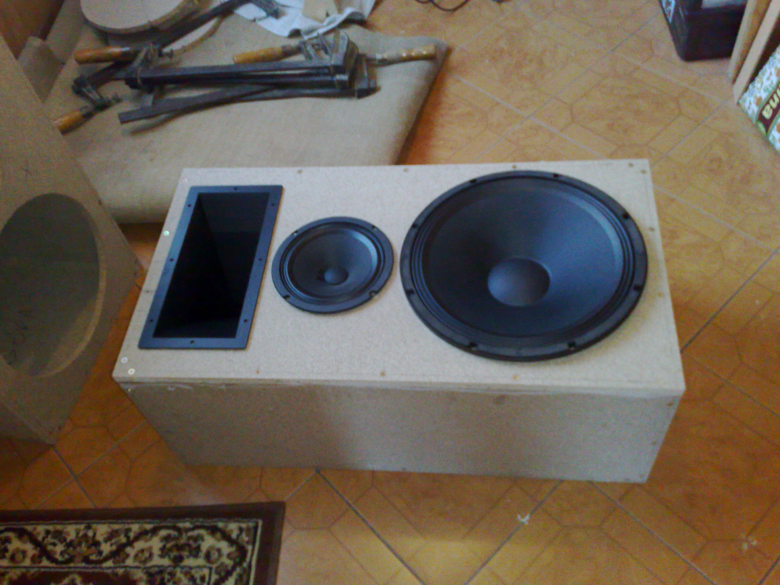

    Tak wogóle to chcę nagłośnić nimi małe imprezy.

    Mam racje, bo po 1 głośniki estradowe nie nadają się do spokojnego słuchania w domu, tylko do robienia imprez, po 2 mówiłem o 3-drożnych z dużym basowym, albo ARN150 + SC10n z subem, a sub to przecież nie 16cm głośnik...

    Pawel S.
    to jest obecnie najtansza alternatywa jak ma reprezentowac soba jakis poziom
    Tanie kolumieni na STXach. Co wybrać?
    za 100zl to kupisz u mnie taki komplet stereo co pokazalem na zdjeciach :lol:
    jak zlozysz sam to nawet na lepszych czesciach wyjdzie za takie pieniadze ;)
    podac spis czesci i schemat plytki?
    aha - schemat obudowy podalem wyzej
