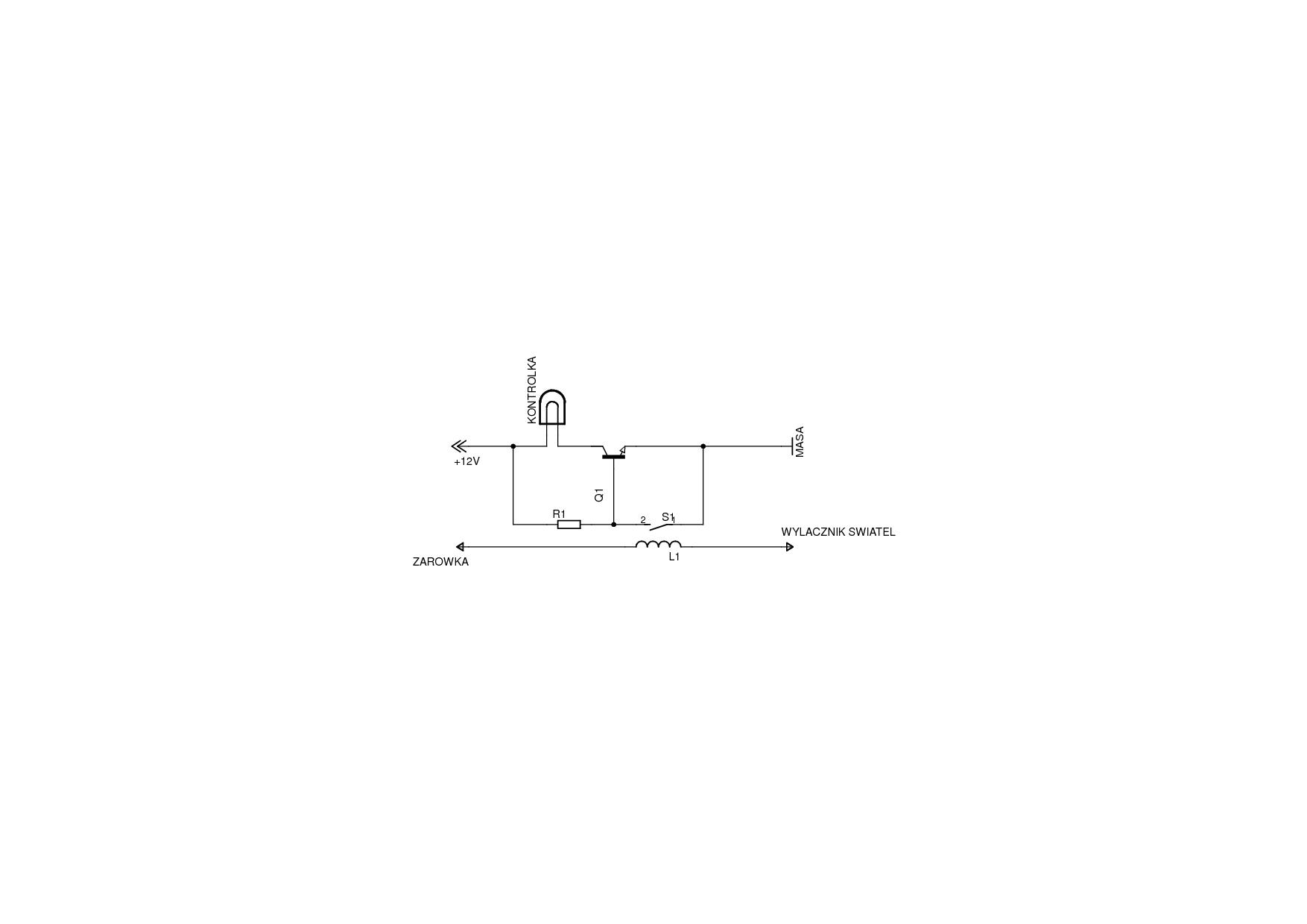

    Witam to mój 1 post więc proszę o wyrozumiałość :)
    Mam następującą sprawę mam wolną kontrolkę w motocyklu i chciałbym (ponieważ często spala mi sie przednia żarówka) stworzyć ją jako kontrolkę przedniej i tylnej żarówki, czyli tak, że jak jedna przestanie świecić kontrolka zgaśnie. Proszę o rady

    Aby twoja kontrolka rzeczywiście reagowała na spalenie się żarówki, musisz zastosować układ, który będzie reagował na brak prądu płynącego w obwodzie świateł. Możesz zrobić układzik, którego przykład daję na schemacie:
    Kontrolka przepalenia żarówki w motocyklu
    Styk S1 jest to kontaktron, na którym nawijasz odpowiednią ilość zwojów drutu (zależną od prądu płynącego w obwodzie i czułości kontaktronu) - na schemacie jest to cewka L1. Drut musi mieć odpowiednią grubość, gdyż przez niego będzie płynął prąd zasilający żarówki. Cewkę włącza się w obwód zasilania żarówek. Układ działa w ten sposób, że spalenie żarówki = otwarcie kontaktronu = przewodzenie tranzystora = zaświecenie lampki.
    Ale myślę, że najpierw powinieneś przyjrzeć się instalacji elektrycznej, gdyż jeśli wszystko jest ok, to żarówki nie powinny się przepalać zbyt często. Np. w moim motorze żarówka przednia na 3 lata jazdy nie spaliła się ani razu. Dlatego sprawdź jakie jest napięcie w instalacji, jeśli jest za duże - może być problem np. z regulatorem napięcia. I nie oszczędzaj na żarówkach, nawet jeśli ma to być tylko żaróweczka do oświetlenia tablicy rejestracyjnej. Nie warto kupować tanich no-nejmów; markowe świecą lepiej i dłużej.
