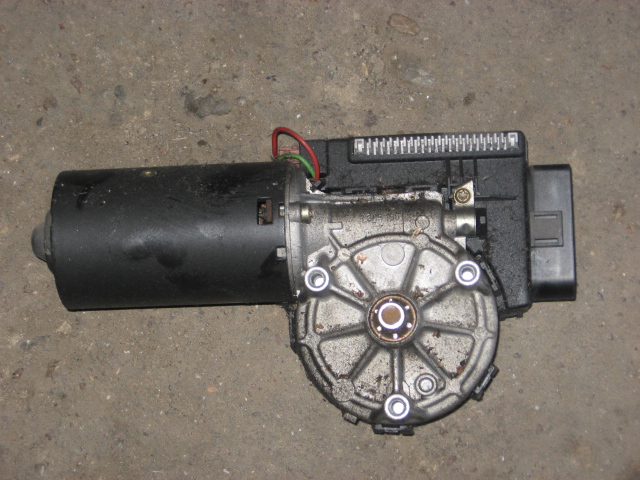

    elektrit, podpowiedz. U mnie mechanizm czysty i nie zapieczony, a wycieraczki potrafią stawać. Mało tego, potrafią wcale nie ruszyć. Mechanizm wyciągany 4 razy, silniczek sprawdzony. Jedynie zastanawiające jest to, że wycieraczki pracowały bardzo wolno (jak na mój gust).

    Silniczek właśnie dziś sprawdzony, koleś, do którego mam zaufanie, stwierdził, że elektrycznie i mechanicznie silnik ok, ale jutro chce go jeszcze podpiąć do auta i pod obciążeniem sprawdzić. Ja też upierałem się przy silniku, a teraz zgłupiałem....

    No to jednak dobrze kombinowałem. Uparłem sie na test pod obciążeniem, choć kolega twierdził, że nic to nie da.
    Jeżeli byłbyś tak miły, powiedz, czy warto to reanimować (sharan 2001r, 1,9TDI 85kW, silnik AUY; oznaczenie silniczka wycieraczek: BOSH 058 00-05-22.1) jeśli warto, to co trzeba tam naprawić/wymienić.

    Potrzebna pomoc przy reanimacji silnika. Pomierzony prąd na wejściu do silnika (na najwyższym biegu pracy wycieraczek - ok 7V) prawdopodobnie coś z modułem, tylko co? Silnik po podłączeniu go do 12V kręci jak złoto.

    kset
    tak, moduł na silniku, Rozwiązane: Sharan 2003 problem z wycieraczkami przednimi
